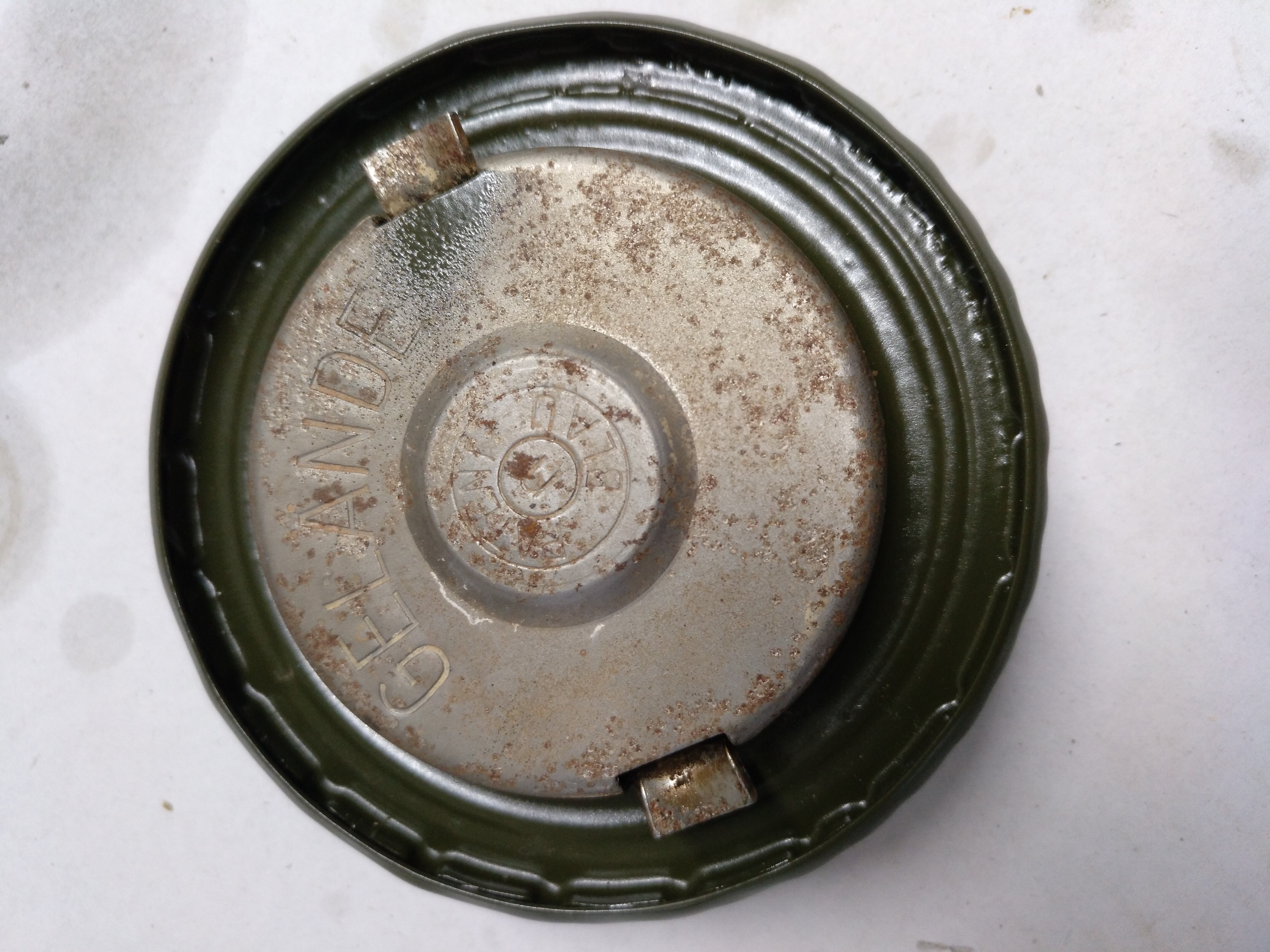

hildwol hat geschrieben: ↑
So 11. Mär 2018, 14:19
Hallo in die Runde,
nach paar Monaten Funkstille fange ich mal wieder mit kleinen Updates an.
...da war doch noch die Sache mit dem Tankdeckel.
Eben fertig gemacht, hier mal kleiner abschließender Überblick:
Obere Reihe: alter Zustand sowie auseinander gehebelt (siehe auch alter Beitrag vom September).
Untere Reihe: alles aus Blech nun verzinkt, Rest (Pappe / Alu) in Ultraschall gereinigt. Leider war die Oberseite beim Verzinken nichts geworden (Bläschen), deswegen nochmal die sichtbare Seite glasperlengestrahlt und nun lackiert. Bin sehr zufrieden damit, zurück bördeln hat gut geklappt, sollte nun -hoffentlich- paar Jahre halten.
Schönen Gruß von Wolfgang aus Siegburg
P.S.: Wenn sich mal einer an die gleiche Bastelei ran machen will, dann bei Montage aufpassen, dass die Haltenasen (unten) verdreht zur Beschriftung auf dem Deckel stehen müssen...am besten direkt am Tank durch Probeverbauung abmessen (bei mir ca 45 grad).
Bin grad über den Beitrag gestolpert und frag mich nun ob ich meinen Tankdeckel auf machen sollte. Meiner war beim Pulverbeschichten mit dabei und nun weiß ich nicht ob das Innere noch überlebt habt bzw die Funktion überhaupt noch besteht. Die Feder im inneren Deckel für den Fall eines Überdrück geht mal noch.
Re: Ein Neuer:.. meine alte Maico nach 35 Jahren wiederbeleben
Beitrag von Günter » Do 29. Okt 2020, 20:32
Do 29. Okt 2020, 19:58
Weiß ich auch nicht! Im Zweifelsfalle gibt es den originalen Deckel noch für 20€ neu.
