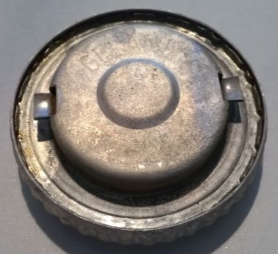

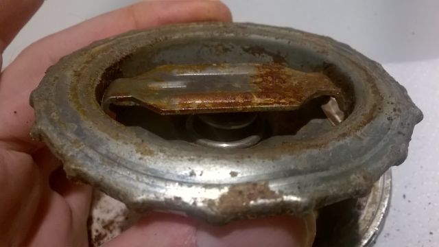

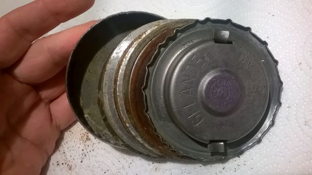

der Tankdeckel von innen..
Ich hatte ja letztens mal rumgefragt, ob jemand den Aufbau des Tankdeckels kennt (wegen Verzinken odgl).
Hab ihn nun doch noch mal vorsichtig auseinander genommen (von innen auseinander gehebelt):
...weia, was ist da alles drin :-o
__Tankdeckel 2.jpg (57.04 KiB) 27177 mal betrachtet
_Tankdeckel - paket.jpg (67.95 KiB) 27177 mal betrachtet
_Tankdeckel - paket auseinander.jpg (66.9 KiB) 27177 mal betrachtet
....also fürchterlich viel Labyrinth mit Mischung aus Blechdeckel, dünnen Aluscheiben, und Papier - /Pappringen
..und untere Seite hat letztendlich noch eine Federvorspanneinrichtung für die beiden Zungen (ist wohl dann die Überdrucksicherung, wenn das Labyrinth versagt).
_Tankdeckel - Unterseite.jpg (59.31 KiB) 27177 mal betrachtet
Die Blechteile werde ich nun mit paar anderen Teilen zum Verzinken geben, danach mal schauen, ob ich ihn wieder zusammen kriege ;-)

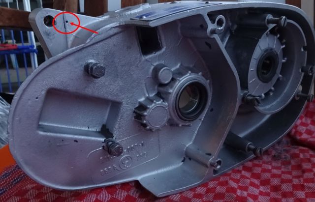

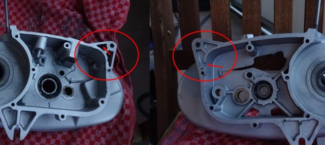

....wegen Getriebeentlüftung:
hab mein Motor-/Getriebegehäuse nun halbwegs zelegt und vorgereinigt; ..verstehe aber irgendwie das Prinzip der Getriebeentlüftung nicht:
- Linke Kurbelgehäusehälfte (im Bild rechts) hat Verbindung in die untere Entlüftungskammer (da wo ein Filzstück hinkommt)
- Rechte Kurbelgehäusehälfte (im Bild links) verbindet untere mit oberer Kammer (da ist dann ja ein zweiter Filz drin).
..das ganze Labyrinth würde ja nur dann Sinn machen, wenn dann die zweite obere Kammer Verbindung nach außen in die Umgebung hat, aber ich sehe da nichts.
Übersehe ich da was? Kann mich bitte mal jemand erleuchten?
Besten Gruß von Wolfgang aus Siegburg
hildwol
Beiträge: 68
Wohnort: Leverkusen
Re: Ein Neuer:.. meine alte Maico nach 35 Jahren wiederbeleb
Beitrag von hildwol » Sa 9. Sep 2017, 23:33
Frage von eben wegen Getriebeentlüftung hat sich wohl schon von selbst erledigt;
hab auf meinen anderen Fotos nochmal nachgeschaut und Verbindung wohl gefunden (werde morgen dann bei Tageslicht aber nochmal genauer nachschauen):
__getriebeentlüftung 2.jpg (43.27 KiB) 27176 mal betrachtet
..also alles gut:-)
Sorry für unnötige Frage in die Runde!
...muss aber auf jeden Fall nochmal bisschen mehr putzen und Schmodder wegmachen, von innen hatte ich die Verbindung nicht gesehen:-(
Besten Gruß
WOlfgang

Beitrag von Günter » So 10. Sep 2017, 08:29
Hallo Wolfgang,
die Getriebe- Be-Entlüftung funktioniert nicht immer, der 250er Motor baut gern im Getriebe Druck auf, wird dann überall undicht wie eine Gießkanne.
Oben auf dem Motor wo der Zug für die Ganganzeige eingehangen wird, baue ich statt der M 5x16 Liko-Schraube ein M 5 Röhrchen ein. Ein kleines Schläuchlein drauf und in den Kettenkasten legen. So schlägt man 2 Fliegen mit einer Klappe, gescheite Be-Entlüftung und automatische Kettenschmierung.

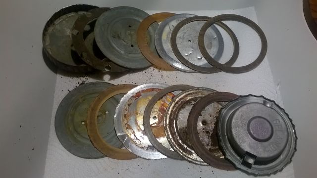

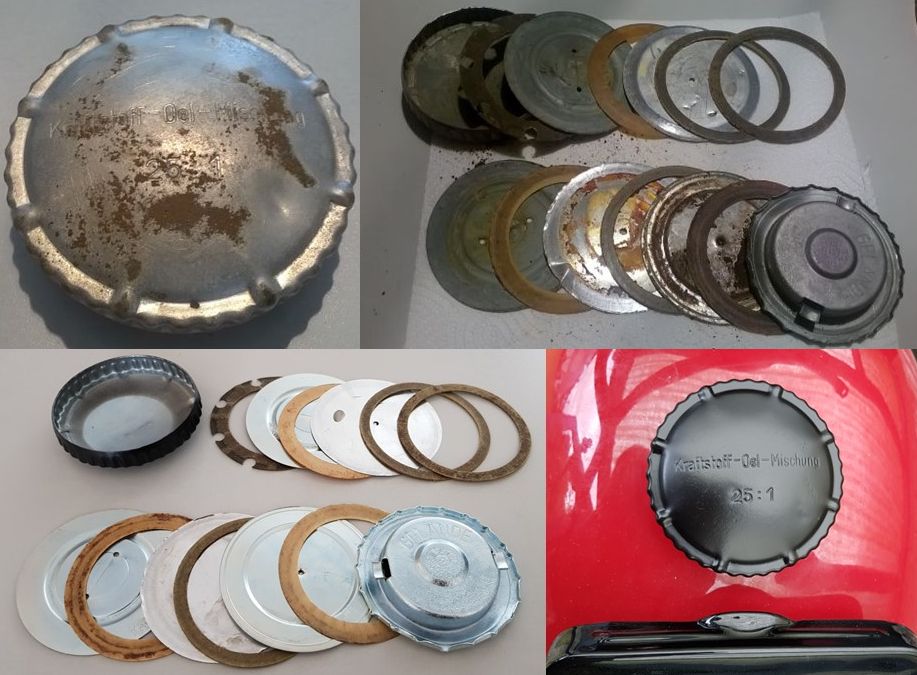

...da war doch noch die Sache mit dem Tankdeckel.
Eben fertig gemacht, hier mal kleiner abschließender Überblick:
Tankdeckel fertig.JPG (102.92 KiB) 26286 mal betrachtet
Obere Reihe: alter Zustand sowie auseinander gehebelt (siehe auch alter Beitrag vom September).
Untere Reihe: alles aus Blech nun verzinkt, Rest (Pappe / Alu) in Ultraschall gereinigt. Leider war die Oberseite beim Verzinken nichts geworden (Bläschen), deswegen nochmal die sichtbare Seite glasperlengestrahlt und nun lackiert. Bin sehr zufrieden damit, zurück bördeln hat gut geklappt, sollte nun -hoffentlich- paar Jahre halten.
Schönen Gruß von Wolfgang aus Siegburg
P.S.: Wenn sich mal einer an die gleiche Bastelei ran machen will, dann bei Montage aufpassen, dass die Haltenasen (unten) verdreht zur Beschriftung auf dem Deckel stehen müssen...am besten direkt am Tank durch Probeverbauung abmessen (bei mir ca 45 grad).
