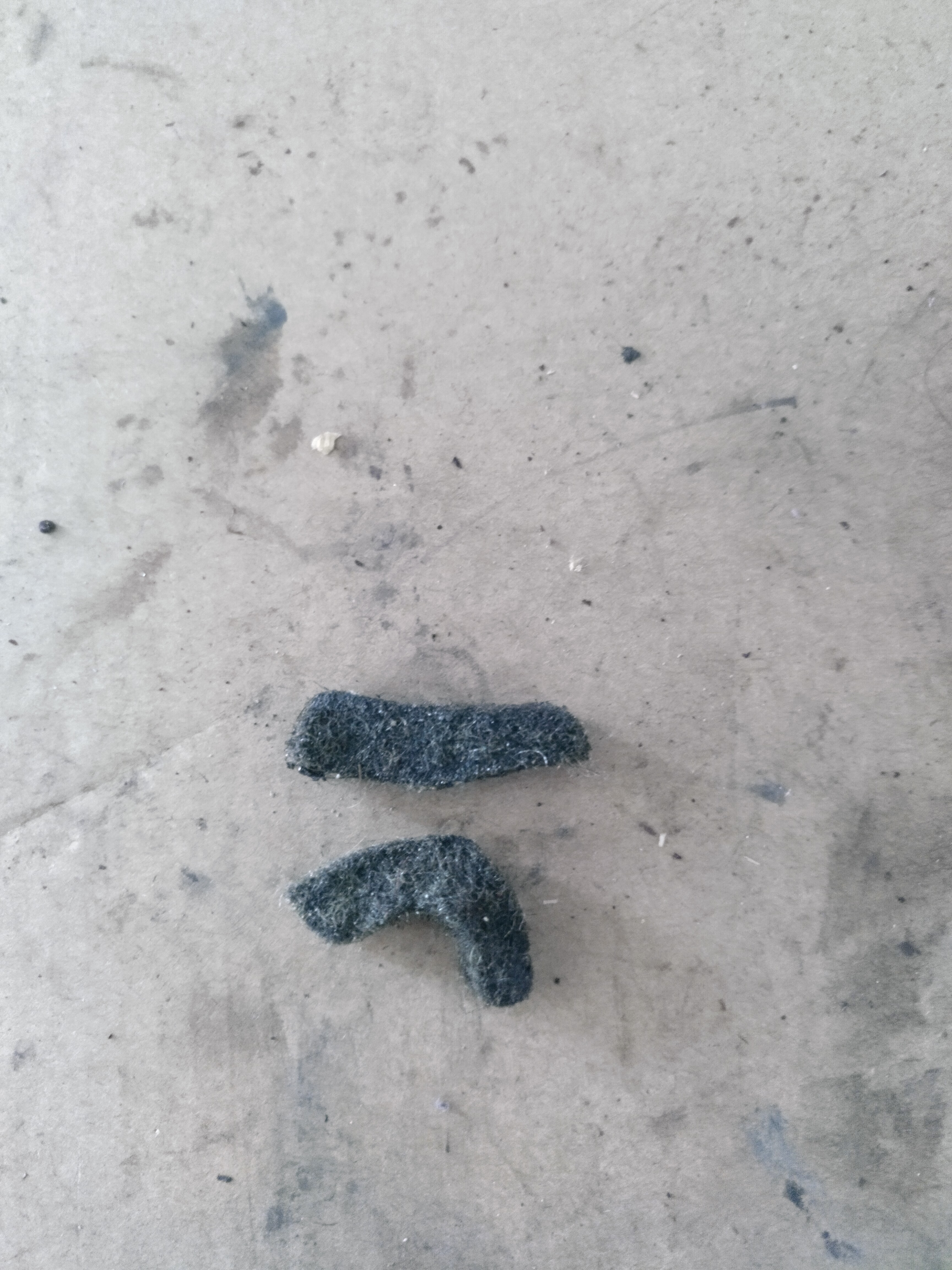

Beim zerlegen des Getriebe hab ich zwei Filz und eine Feder/Draht? gefunden. Ich vermute die gehören da aber nicht rein!?

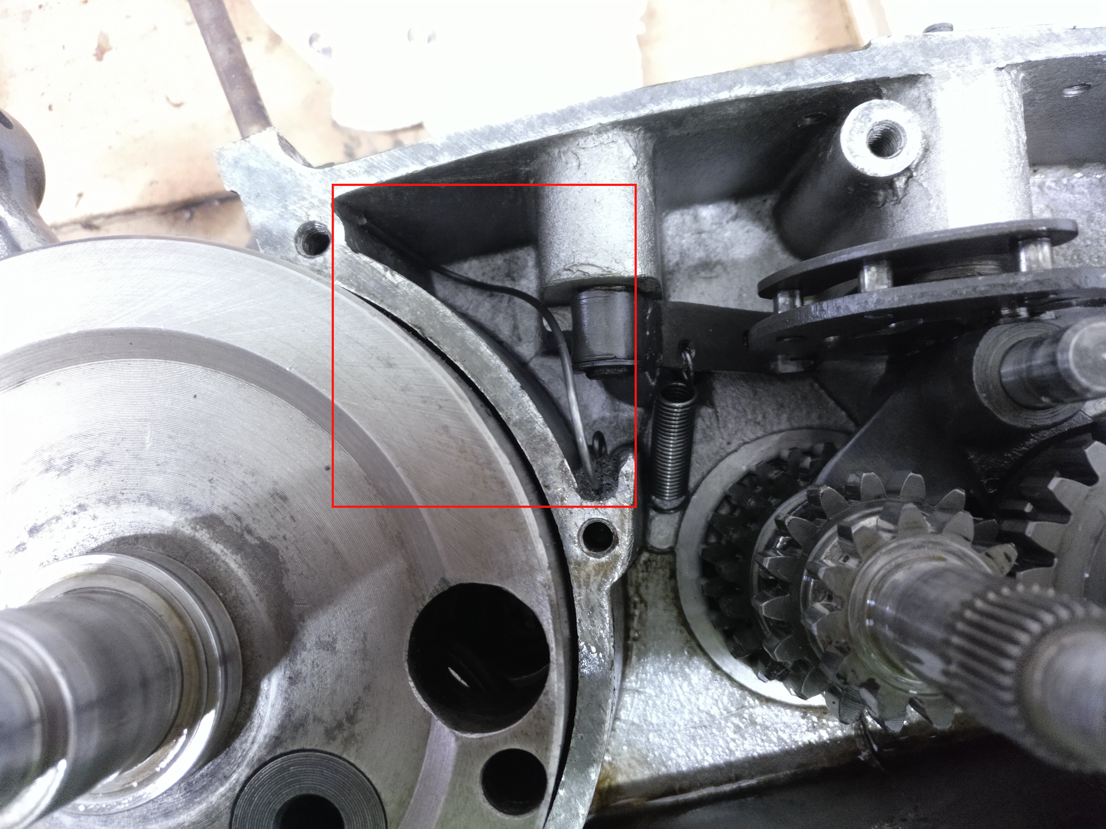

unter der feder war auch nochmals ein Filz. Wurde wohl genutzt um was abzudichten, so wie es aussieht :cry: :o . Könnte ein kleines Loch vom Getriebe in das Kurbelwellengehäuse sein. Muss ich mir aber noch genauer anschauen.

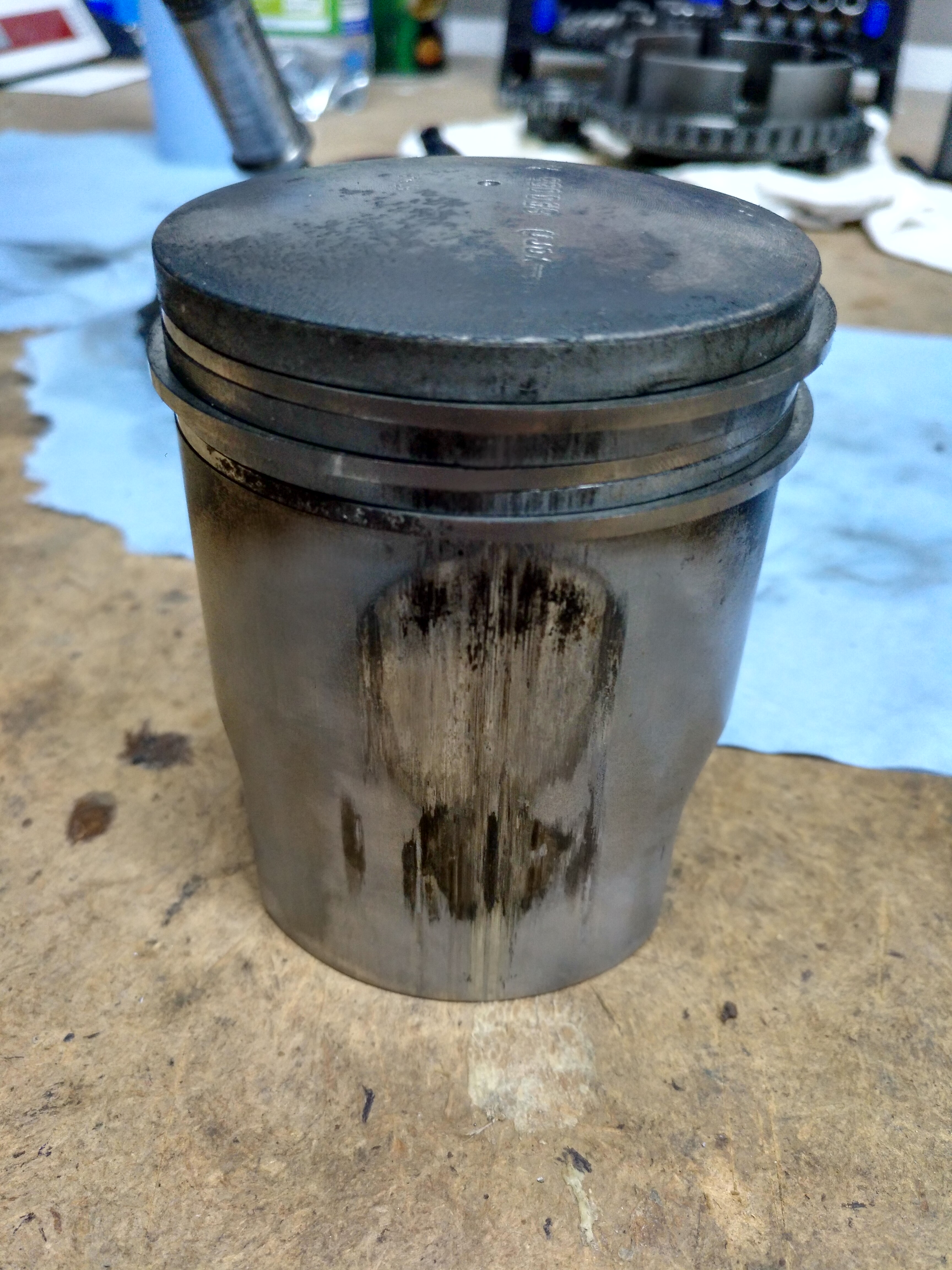

Beitrag von GermanSniper » So 26. Jan 2020, 21:03
Hab mir nun auch den Kolben näher angeschaut. Hat vorne füllbare Riefen. Im Zylinder hab ich ebenfalls vorne im unteren viertel Riefen.
Kann man das so lassen? Oder tauschen bzw richten lassen?

Filz und Feder gehören da hin, bloss nicht weg lassen. Die kleine Rinne im Gehäuse, in der der eine Filz liegt und von der Feder festgespannt wird, dient als Ölfang, weil unter dem Filz der Ölzulaufkanal zum rechten Kurbelwellenlager ist. Filz wirkt somit als "Filter" und hält Ölschmodder vom Lager weg. Bei der Gelegenheit auch kontrollieren, ob der Kanal noch ausreichend frei ist.

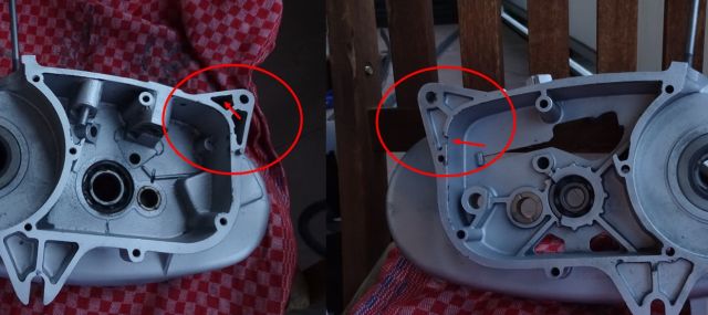

Ein weiterer Filz liegt in der kleinen Kammer am hinteren Ende des Gehäuses (da wo die hintere Motorhalterung dran ist). ..im Bild unten (hatte ich mal in einem früheren Beitrag so genutzt) ist's die untere umrandete Kammer.
Der Filz wirkt hier als Filterelement der Gehäuse-Entlüftung (verhindert wohl, dass zu schnell Öl nach aussen drückt). Auch hier drauf achten, dass die Bohrungen zur Gehäuseentlüftung ausreichend frei sind.
