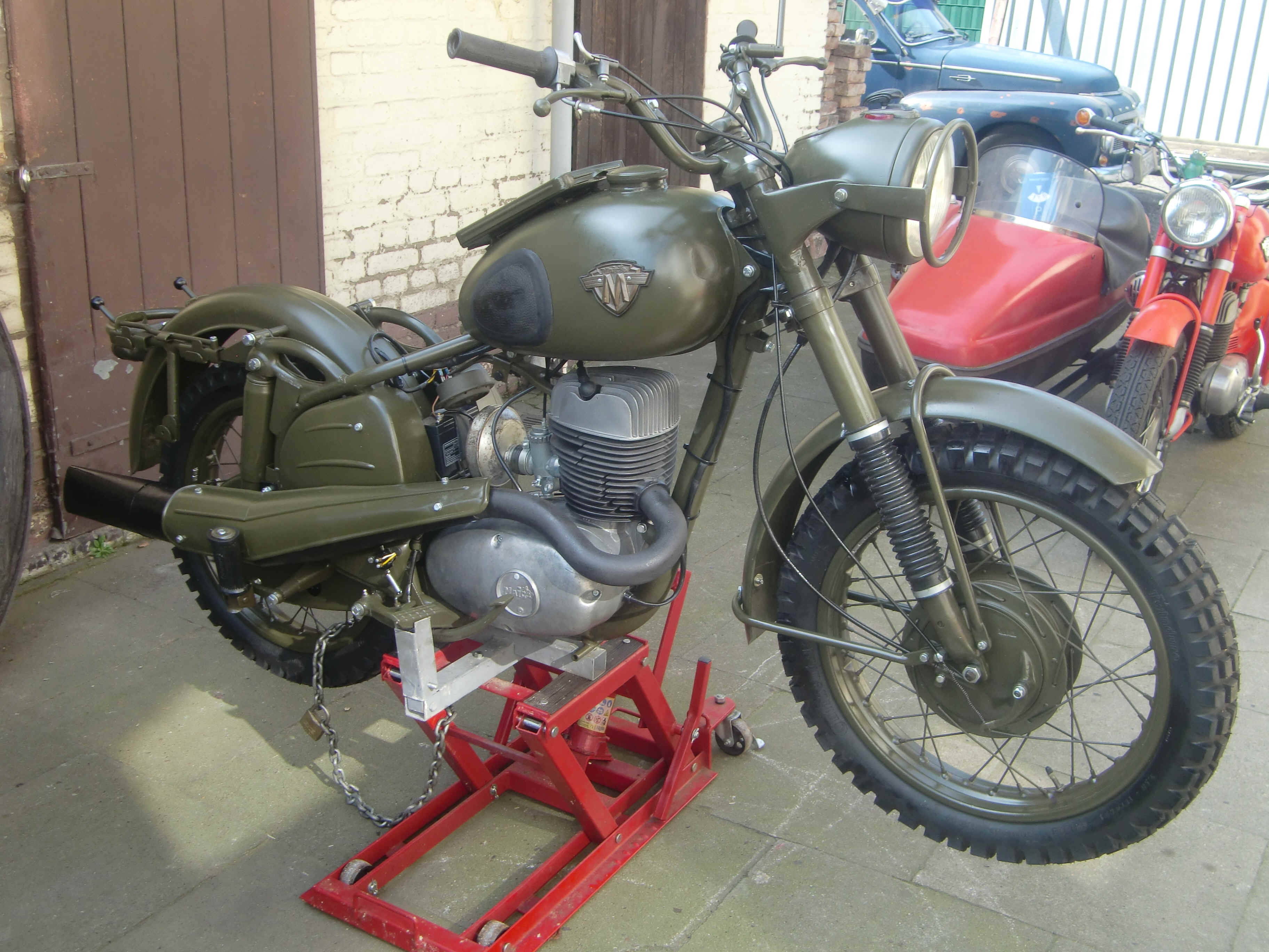

So ein Puzzle- Spiel war meine M 250 B auch, die Naben und Bremsankerplatten waren original nicht lackiert. Teile die vor dem Beschichten nicht abgedeckt wurden muss man bei der Montage nacharbeiten, die Beschichtung den Lack zum Teil wieder entfernen, besonders mit der Gabel gab es Probleme. Gruß Günter

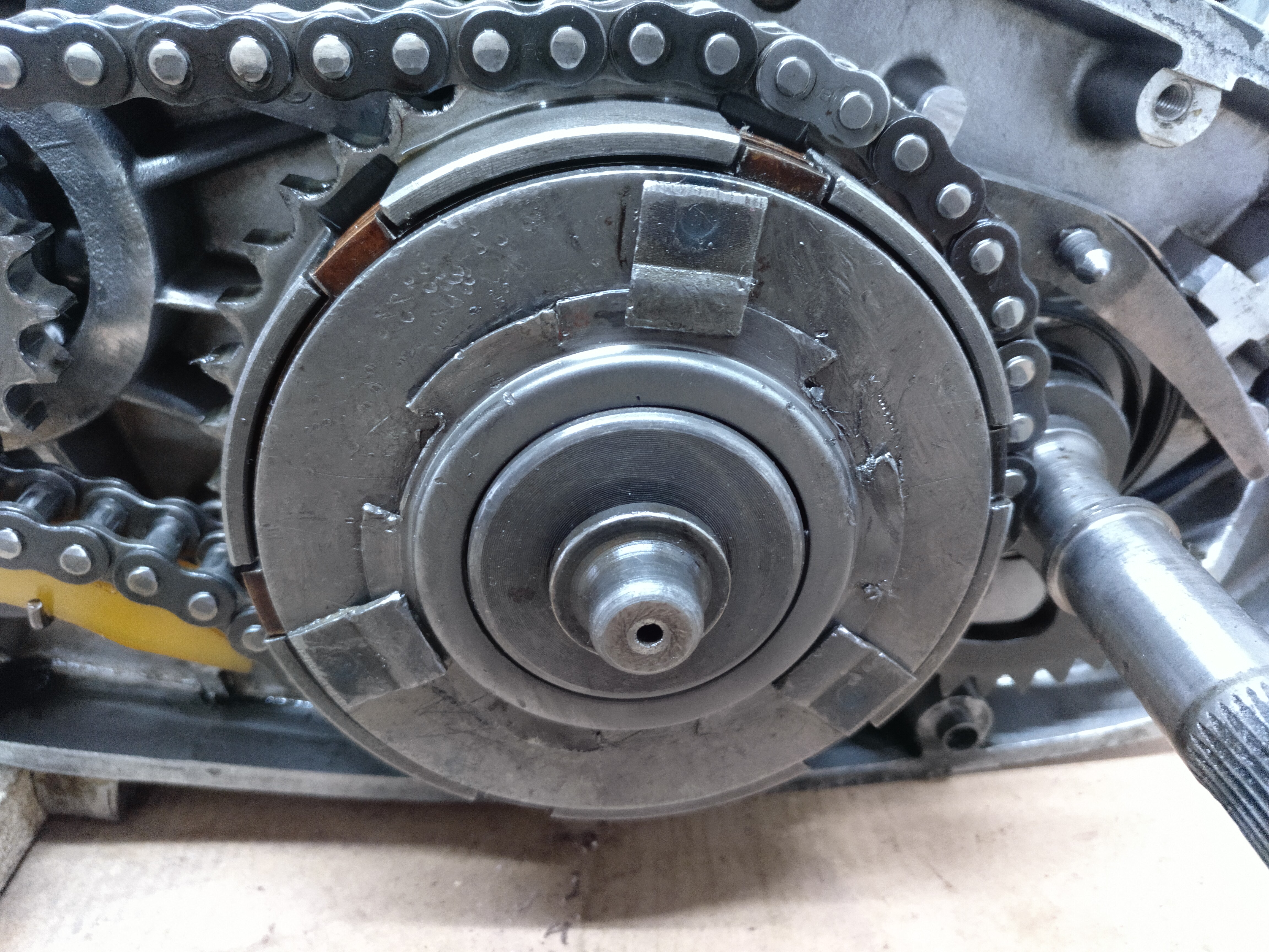

Mach mich jetzt mal dran den Motor zu zerlegen. Hab dazu gleich mal ein paar Fragen.
Wie wird der Verschleiß der Primärkette gemessen? Gibt es da auch ein Mass für den Kettendurchhang oder wann sollte man diese tauschen?

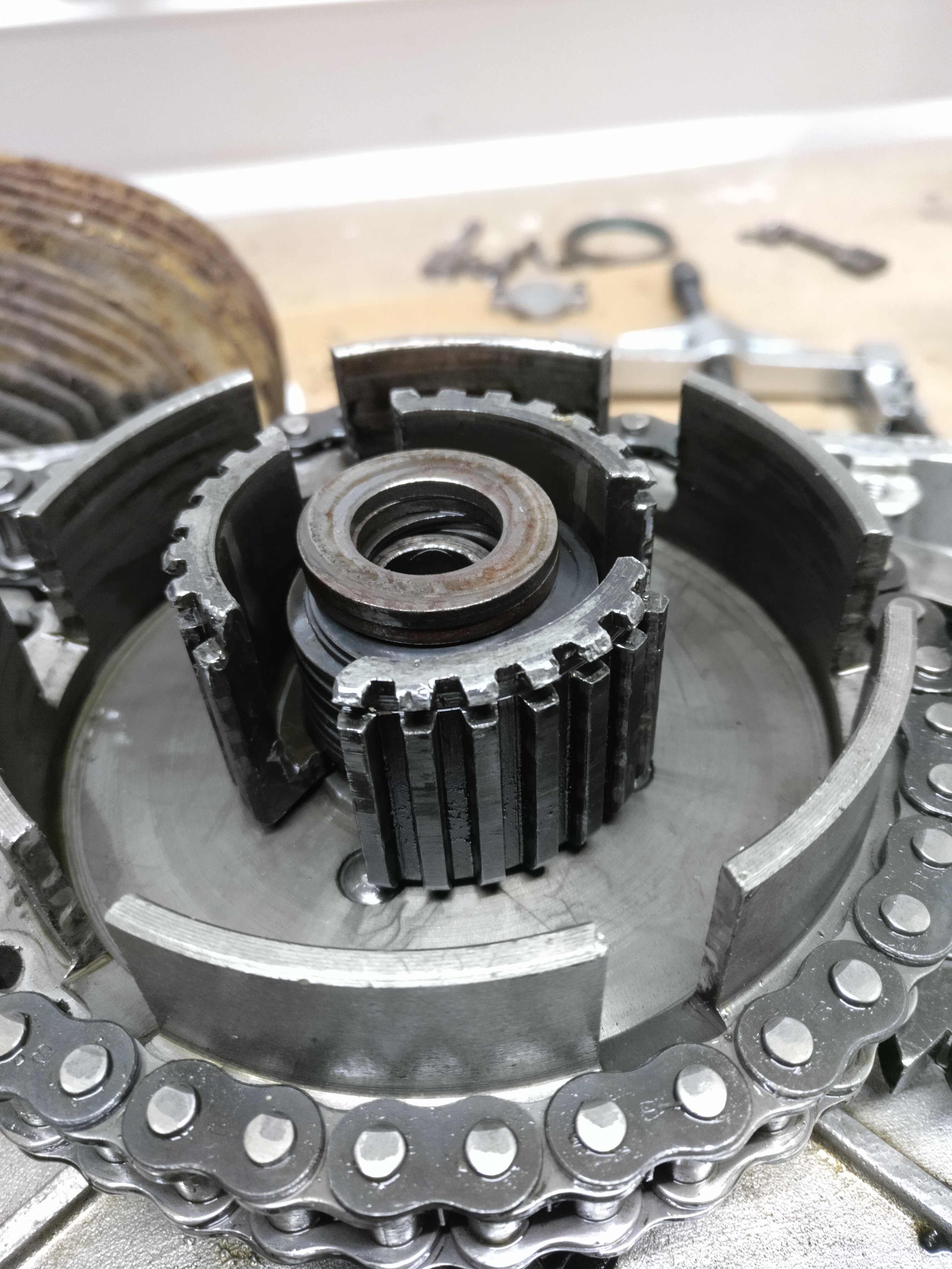

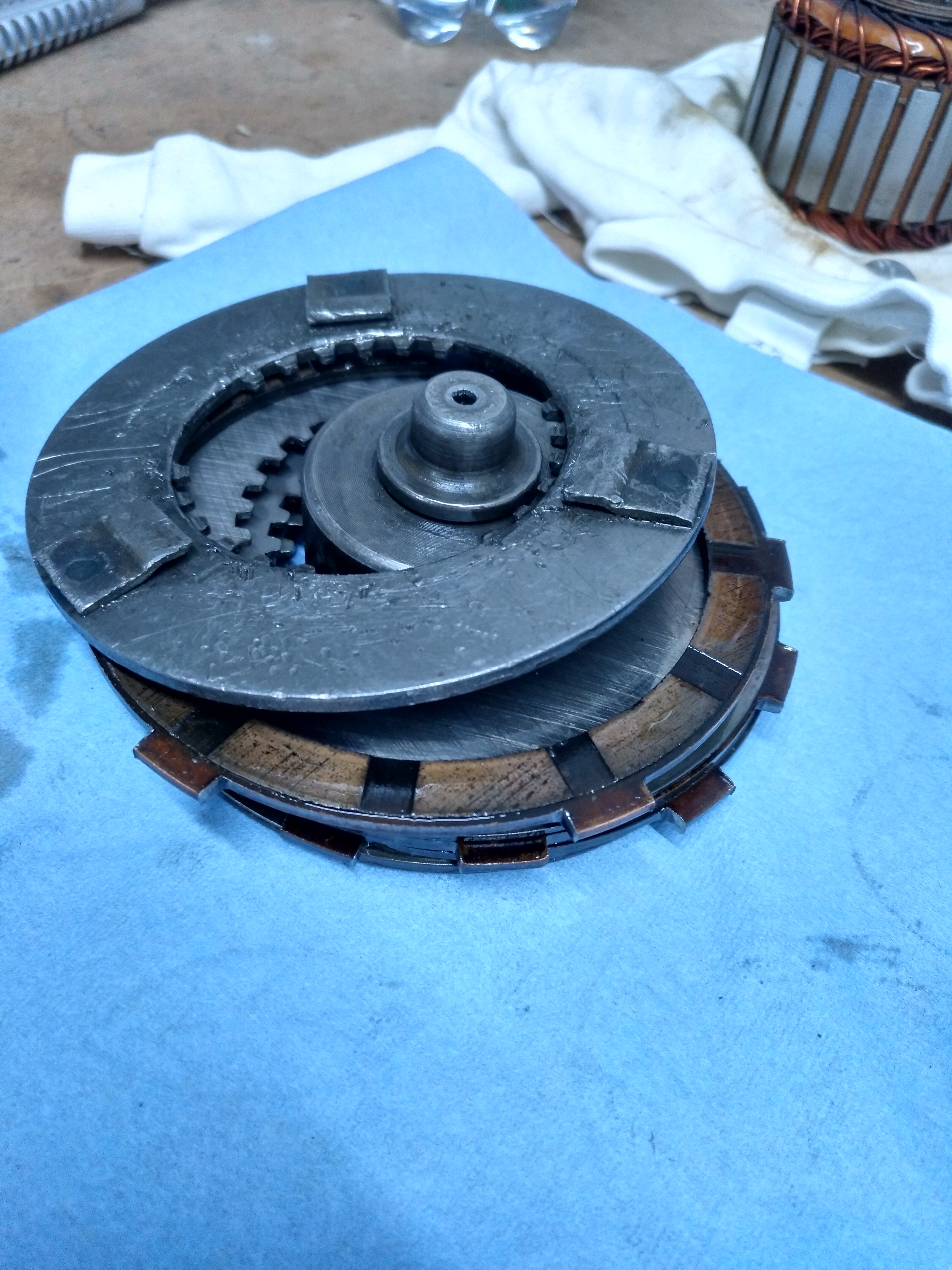

Die Kupplung brachte mich fast zum verzweifeln. Schön mit 2 Arm Abzieher gespannt. Hab aber den Sicherungsring nur mit Hämmern und purer Gewalt weg bekommen. Tellerfedern waren 19 drin, alle einfach aufgestapelt und 2 weitere Stahlscheiben. Muss erst noch schauen ob ich den Kupplungskorb überhaupt noch verwenden kann oder ob er sich verzogen hat. Ebenfalls ist er in den Kerben schon etwas mitgenommen. Die Stahlscheiben bekam ich auch schwer raus, da der obere Verzahnung auch nicht mehr ganz so Toll ist.

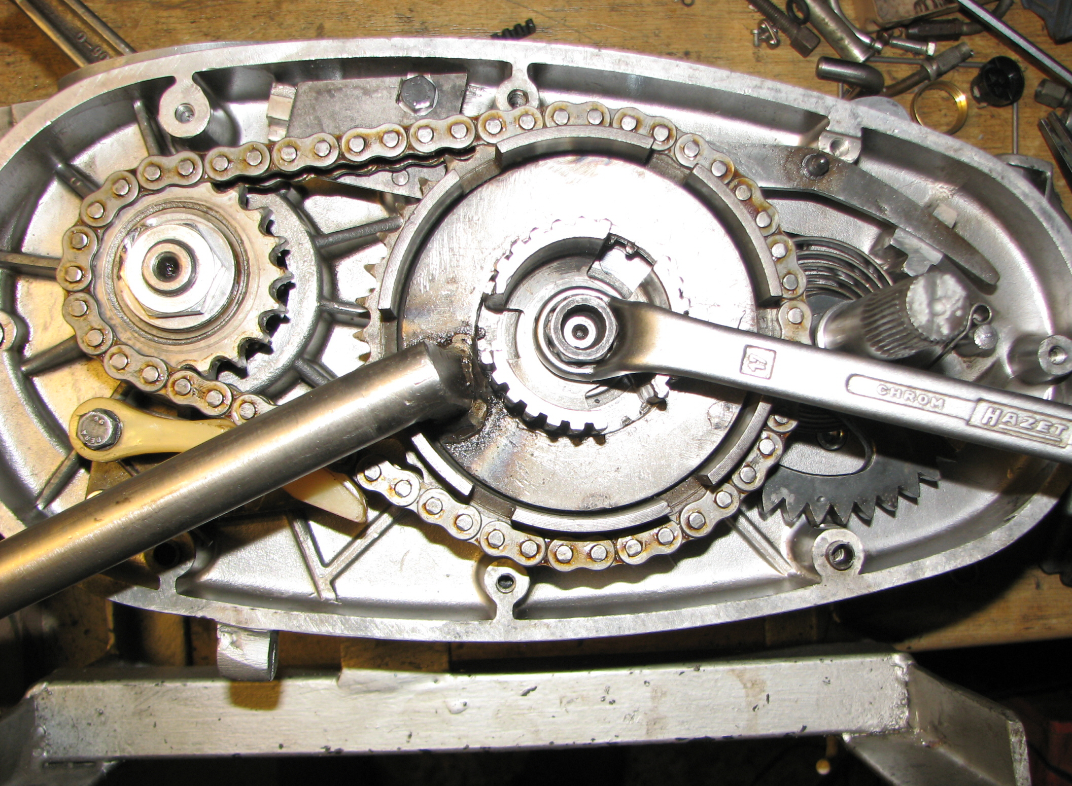

Laut Reparaturanleitung benötige ich eine Sperrlamelle um den Kupplungskorb selbst zu lösen. Hab ich aber nicht. Habt ihr mir eine Idee für eine gute Alternative?

Hallo Sniper Ich habe vergangenes Jahr an meiner m250b den Kupplungskorb ausgetauscht weil ein Teil abgebrochen war. Den Spezialschlüssel hat mir Günter für ein par Euro überlassen. Frag in mal ob er noch welche hat oder einen ausleiht. Der Kupplungskorb an deiner Maico ist ganz schön ausgeschlagen. Beim meiner sah es ähnlich aus. Nach dem Tausch rutschte die Kupplung auch nicht mehr durch. Denk aber daran wenn du einen Neuen Korb bestellst, dass du auch die Nieten die du brauchst um den Zahnkranz für den Kickstarter neu auf zunieten mit zu bestellen der Zahnkranz ist bei der Lieferung nicht mit dabei. Über die länge der Primärkette habe ich keine Ahnung. Beim Innenteil der Kupplung reicht, meine ich, etwas sauberes nachfeilen. Viel Spaß beim schrauben und fluchen ;) Wünscht dir " Tante Willi "

Die Längung der Primärkette zu messen ist schwierig, kann man die Kette auf dem Kupplungskorb anheben ist sie schon mal länger als ursprünglich also gelängt. Einen guten Eindruck von der Längung der Kette bekommt man wenn man sich das Kettenritzel ansieht, hat das Ritzel deutlichen Verschleiß ist die Kette auch fertig.
Ich denke die Kupplung muss einmal komplett neu. Bei so vielen Federn, hohe Kraft ist wahrscheinlich alles verzogen.

Häufig kommt es vor, dass die Kupplung nicht sauber trennt und oder rutscht. Das liegt nicht nur an den
Reibscheiben (Kupplungsbeläge) sondern die mech. Funktion der Kupplung ist gar nicht mehr gegeben.
Man merkt es oft schon bei Spannen der Kupplung mit der Abziehvorrichtung dass man kaum
genügend Spiel in die Kupplung bekommt um den Sicherungsring zu entfernen.
Keine Gewalt anwenden, sonst zerbricht der Kupplungskorb!
Die Kupplung mit dem Abzieher spannen und mit leichten Schlägen mit einem Kunststoffhammer etwas
Bewegung in das Kupplungspaket bringen.
Bei der Überarbeitung der Kupplung ist es wichtig, dass Reibscheiben und Treibscheiben nachher
frei auf dem Lammellenkörper gleiten. Ebenso müssen die Treibscheiben alle eben sein,
mit Stahllineal o.ä prüfen. Unebene und verfärbte Treibscheiben austauschen.
Die Treibscheiben müssen leicht auf dem Lamellenkörper gleiten
Alle Kanten des Lamellenkörpers mit einer Feile entgraten.
Es kann auch sein das der Lamellenkörper verzogen ist, dann hilft nur Wechseln.
Einen Satz neue Tellerfedern sollte man seiner Kupplung auch spendieren, wenn man die Kupplung schon mal
auseinander hat. Ebenso die Reibbeläge. Sie verschleißen eigentlich nicht, werden mit der Zeit vor allem durch
das Rutschen hart und unbrauchbar.
Sind die Kupplungsbeläge leicht in den Nuten des Kupplungskorbes eingeschlagen hiflt nacharbeiten mit der Feile.
Das Nachfeilen der Nuten muss sehr gleichmäßig geschehen, sonst tragen die Beläge nicht gleichmäßig .
Stark eingeschlagene Kupplungskörbe 2mm oder mehr sind auszutauschen.

Gegenhalten der Kupplung
