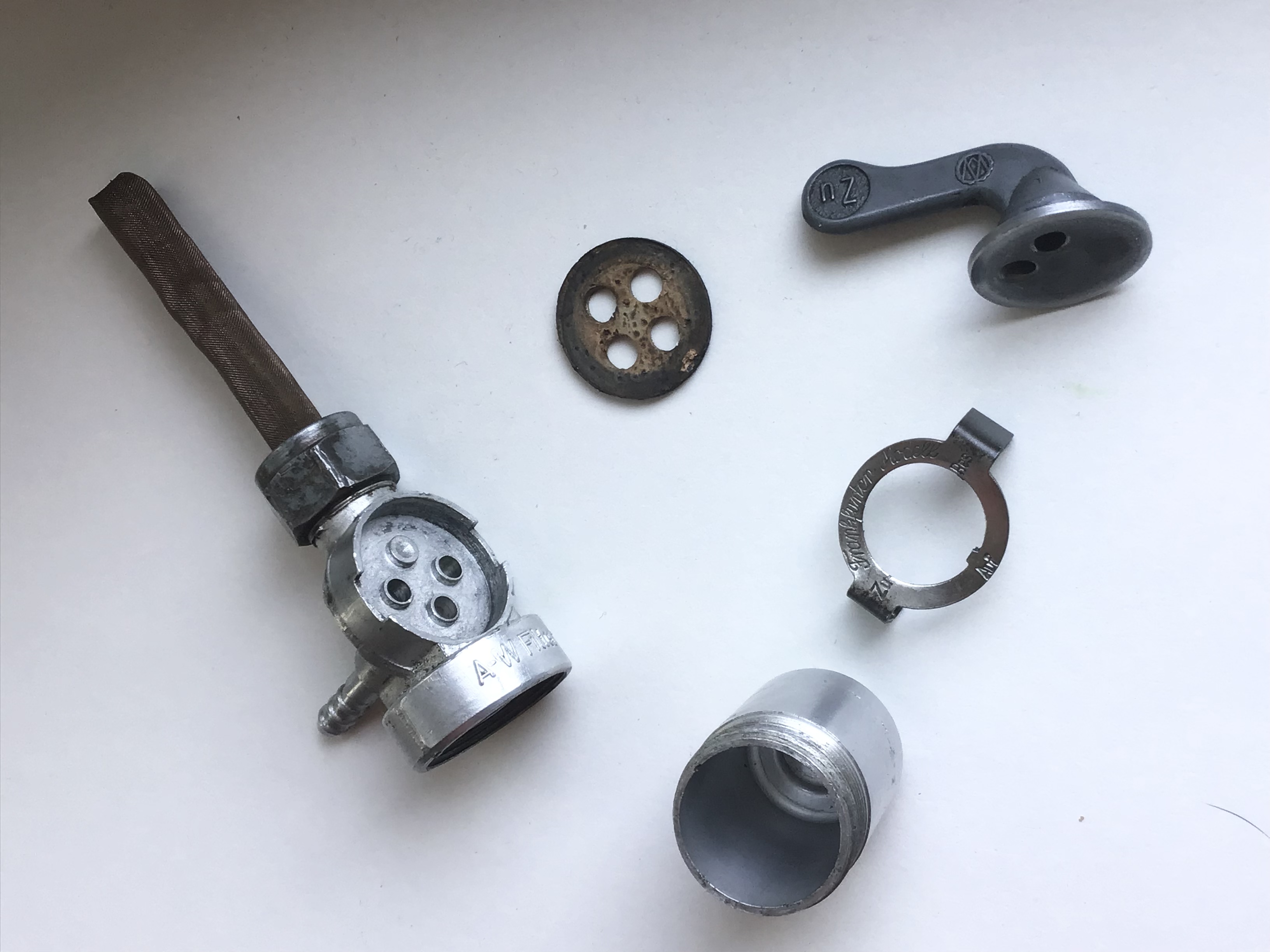

In meinem Originalhahn ist noch eine Korkdichtung drin, die leckt, kann wohl dem moderenen Sprit nicht standhalten. Welches alternative Dichtmaterial sollte man verwenden?
das ist normal der Kork setzt sich mit den Jahren verliert seine Elastizität. Neue Dichtungen mache ich aus Gummikork, das Material gibt es als Plattenware in unterschiedlichen Stärken im Handel. Bei den Hähnen gab es 3 verschiedene Hersteller, wenn du mir ein Bild von deinem Hahn sendest kann ich dir eine oder zwei passende Dichtungen machen.

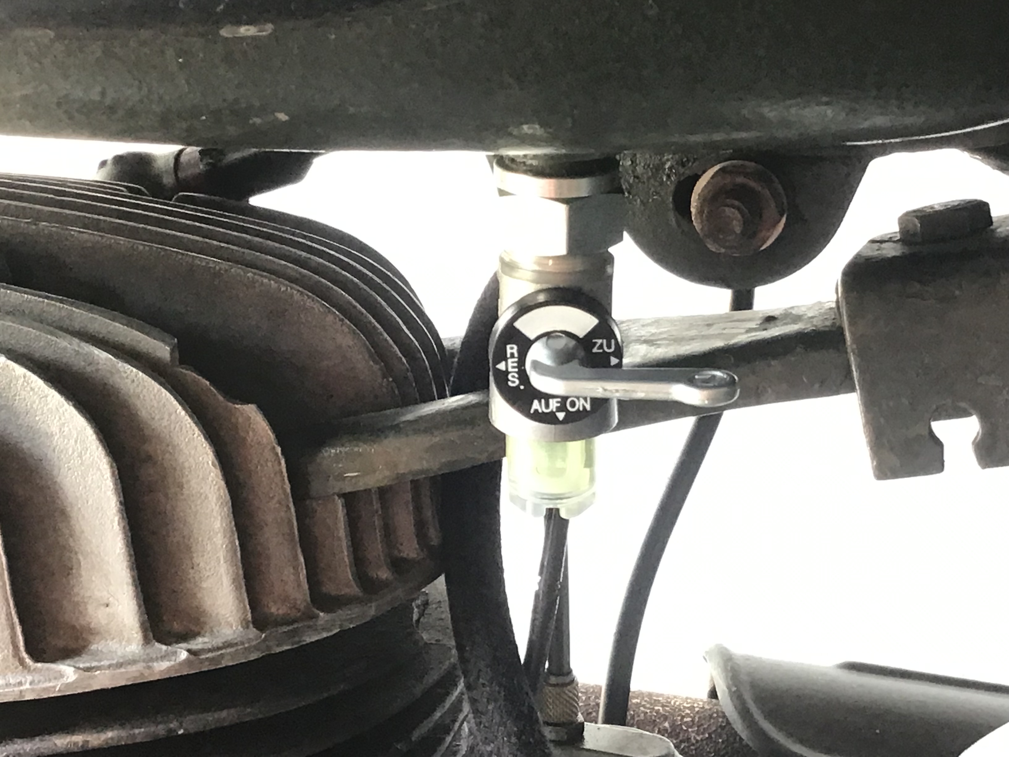

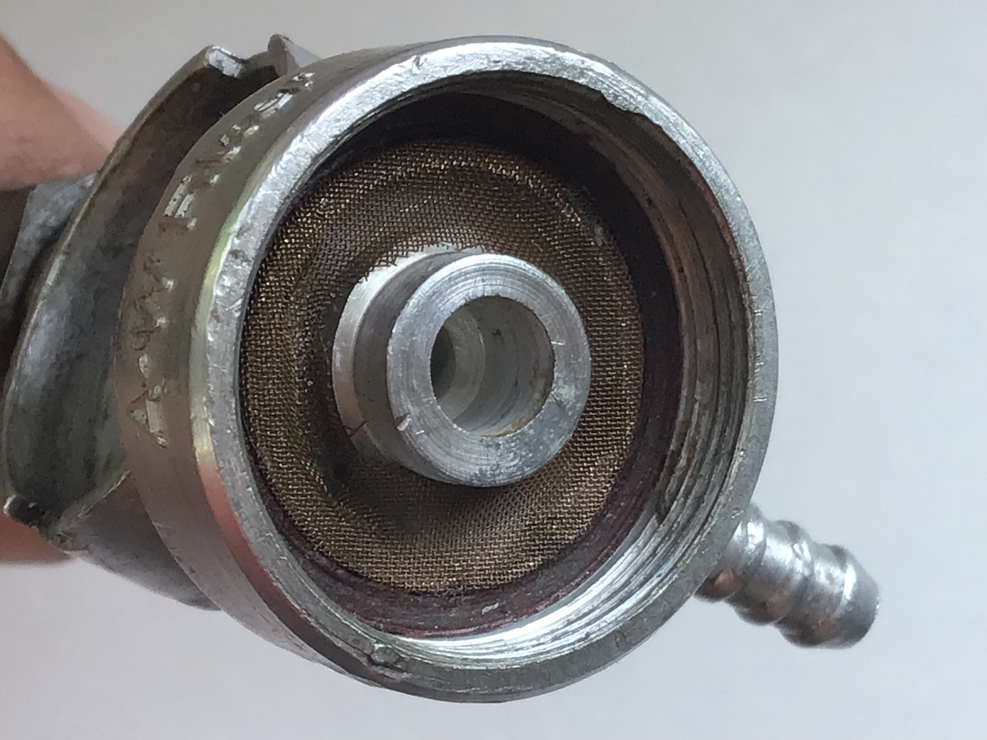

ich habe im Moment an meiner M250B einen Benzinhahn der Firma Karcoma dran, und den undichten alten Original Hahn “Frankfurter Modell“ möchte ich gerne reparieren. Die Korkdichtung 24 mm x 2 mm kann man ja online kaufen und ich denke dass es sich für mich im Moment nicht lohnt in Korkmaterial und entsprechende Locheisen zu investieren. Im Wasserabscheider scheint ebenfalls eine Dichtung zu sein … kennt jemand die genaue Abmessung ( ca. 20/21 innen 23/24 außen … Dicke ?) … ich möchte die Dichtung erst rausfummeln, wenn ich Ersatz habe und die Siebeinlage nicht unnötig zerstören.
ich schaue mal nach ob ich die Dichtung für den Becher habe.
Ich befürchte der jetzt montierte Hahn hat zu wenig Durchfluss ist max. für ein Kleinkraftrad geignet.
Der alte Hahn ist nicht Karcoma sondern Everbest oder AW

Danke Günther, der Larcoma Hahn scheint vom Durchfluss im Moment okay zu sein ... mal sehen ... ich möchte in jedem Fall den alten Hahn wieder einbauen ... der sollte m.E. der Original Hahn sein. Viele Grüße und Danke

die original Fiberdichtung ist 20x 23,5, gibt es aber nicht im Handel.
Ich nehme 20x24mm und schleife die Dichtung außen 1/2 mm kleiner, dann passt es.
Mit einer Reißnadel bekommt man die alte Dichtung herausgepult, geht meist dabei kaputt.
