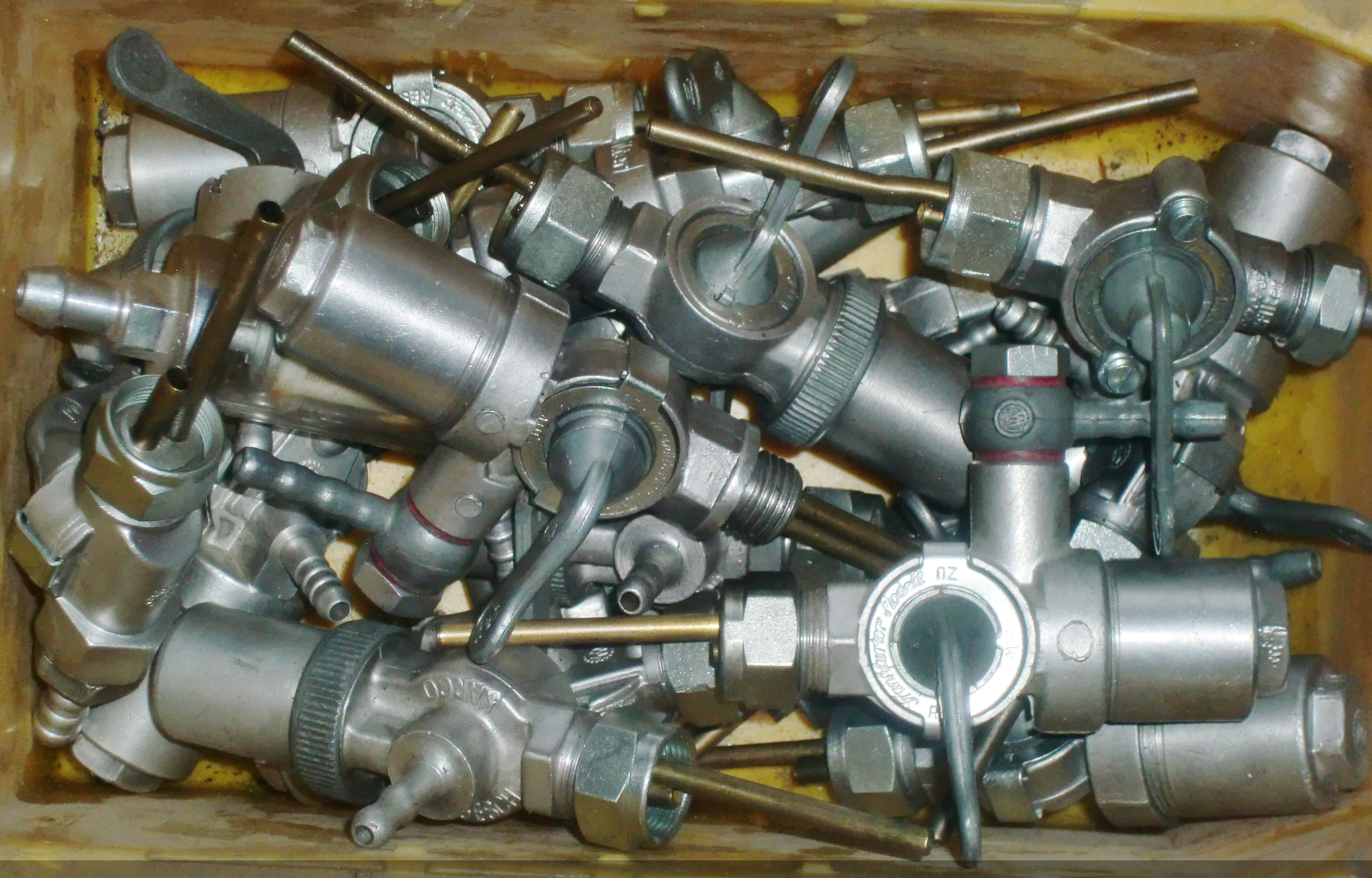

Einige Jahre über habe ich auf Oldtimermärkten alte Hähne gekauft, sind sie nicht zu sehr vermurkst oder haben Jahre im Wasser gelegen kann man sie instand setzen. Aber die Zeiten das man einen alten Bezinhahn für ein paar Mark bekommt sind vorbei.
Über den Winter habe ich mal einige davon instand gesetzt. Die Messingröhrchen gibt es als Meterware die Dichtungen sind z. Teil Din Material.
