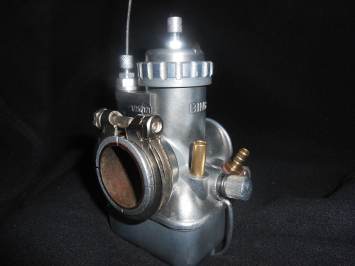

Beitrag von Diana » Di 3. Nov 2015, 20:53
Sehr schön, Günter! Vielen Dank!
KW + Vergaser 006.jpg (75.08 KiB) 12711 mal betrachtet

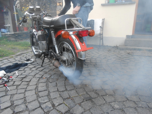

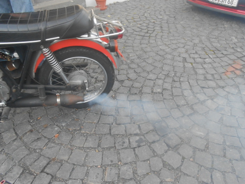

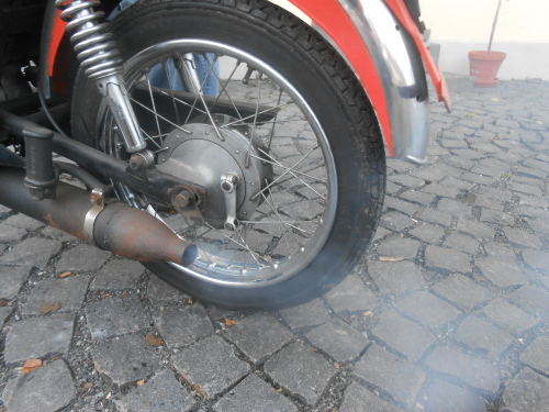

Beitrag von Diana » So 8. Nov 2015, 17:45
:D :D :D

Re: Die MD vom Treffen in Oer
Beitrag von Andi » So 8. Nov 2015, 18:56
Das Rauchwolken auch ohne Lagerfeuer soooo viel Freude machen kann. :mrgreen:
Glückwunsch, Diana :lol:
Beitrag von Diana » Mo 9. Nov 2015, 19:55
Der Zündzeitpunkt war ungenau eingestellt! Das haben wir nochmal mit der digitalen Schieblehre überprüft. Deshalb ist auf dem Bild auch der Tank abgebaut, sonst paßt die Schieblehre nicht. Dann nochmal nach dem Kontakt hintern dem Polrad geguckt, ob er öffnet. Neue Kerze rein, 2 mal gekickt und NUMMER 3 STARTET! :D
Sie klingt fantastisch :D , laut und voller Leben!
Lange ist sie dann logischerweise ohne Tank nicht gelaufen. Später mit Tank ist sie sofort gestartet, 15-20 min ca. schien mir lange genug. Es ist gar nicht so gut, wenn sie im Stand läuft, oder? Fahren geht leider nicht, die Kupplung streikt noch.
Die Lady hat sich ganz schön bitten lassen. Jetzt ist die Freude groß, aber die Tage davor war ich schon bißchen gefrustet Aber gelacht haben wir auch, über den Feuerstrahl, der aus dem Pott kam und über die Scheibenfeder, die ich mit dem Schraubenzieher reindrücken wollte. Der aber war magnetisch..Ja, und das Zündschloß im Lufikasten sprüht auch Funken. :lol:
Vielen DANK nochmal für Eure Unterstützung, die vielen Antworten und Bilder und die Engelsgeduld!
