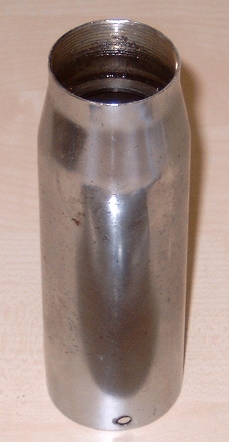

Sind die Chromhülsen gesteckt oder geschraubt? Habe mir extra einen Bandschlüssel gekauft aber der rutscht durch...Falls die Hülse nur gesteckt ist, könnte ich Sie mit leichten und vorsichtigen Schlägen mit Hilfe einen Keils oder Schraubenzieher entfernen.
Beiträge: 300
Re: Wiederinbetriebnahme MD 125 SS
Beitrag von Norbert » Di 30. Aug 2016, 16:00
die Chromhülsen sind geschraubt! Setze den Bandschlüssel unten an, wo sie dünner sind - in der Nähe des Gewindes.
Spann die Tauchrohre mit Schutzbacken in einen Sraubstock. Das muß gehen!

rk88
Beiträge: 100
Registriert: Mo 9. Nov 2015, 10:32
Wohnort: Landkreis Calw
Beitrag von rk88 » Di 30. Aug 2016, 18:04
Dank dir für das Bild Norbert. Ich geb auf. Mein Bandschlüssel hat soeben den Dienst quittiert und ist gerissen. Randinformation: War ein Carolus Bandschlüssel (gehört zu Gedore also kein Billigmist)
Und ja ich habe in die richtige Richtung gedreht.
Entweder bringe ich die Gabel mit zum Treffen oder schicke sie einem von euch zu. Natürlich gegen einen vorher vereinbarten Obulus..
Beitrag von Norbert » Di 30. Aug 2016, 21:15
Gewinde festgegammelt glaube ich nicht - aber der Gummidichtring könnte pappen.
