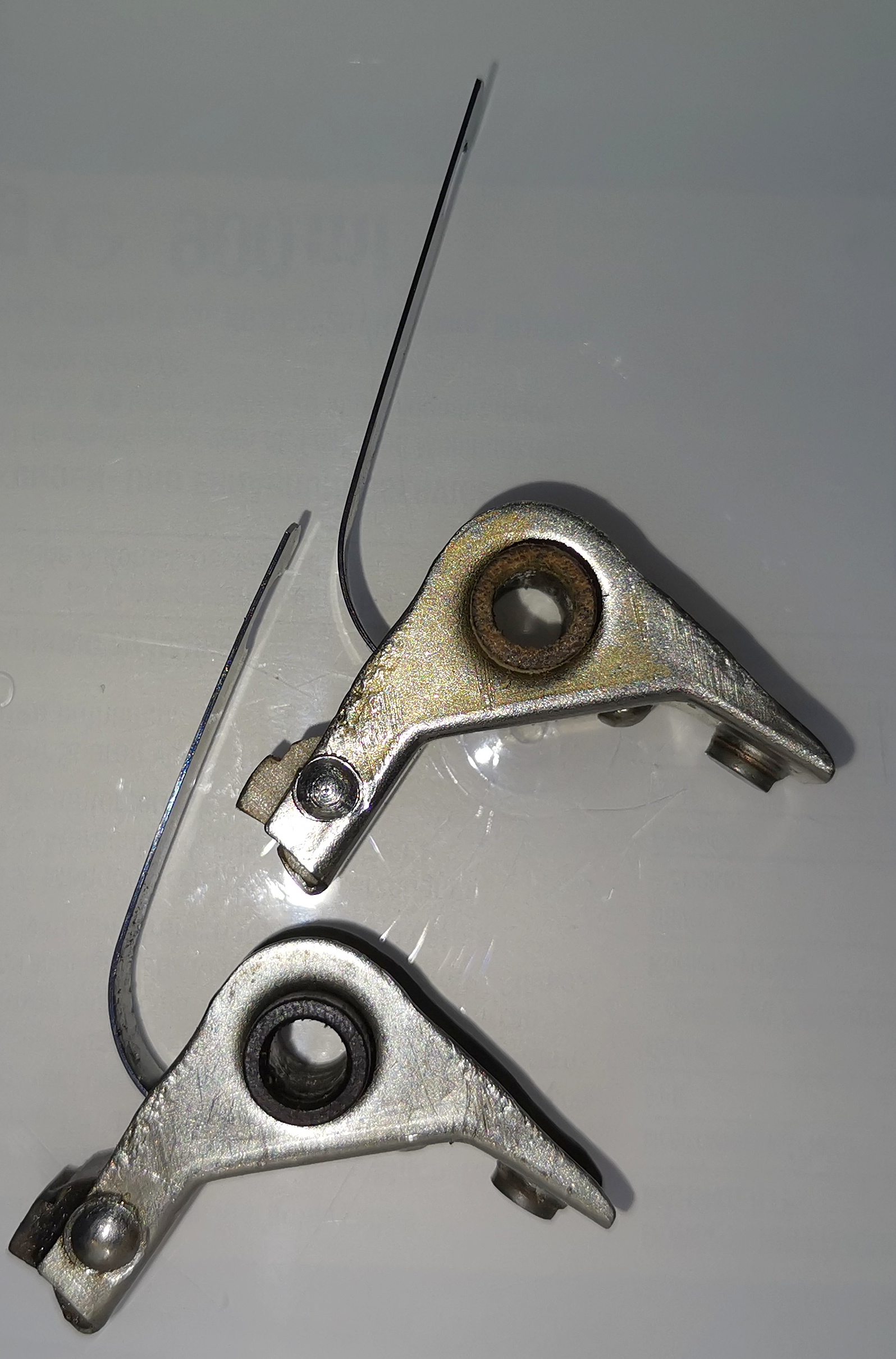

Hallo zusammen, ich muss nochmal von meinen bisher erfolglosen Versuchen berichten, die M151 zum Laufen zu bekommen. Baue die nächsten Tage eine neue Zündspule und Kondensator unter den Tank (der Zündfunke war mal da, am nächsten Tag wieder nicht). Nun habe ich gestern neue Zündkontakte eingebaut, alles sah exakt aus wie vorher, aber die größte Öffnung der Kontakte war exakt im Unteren Totpunkt des Kolbens ( ob es vorher schon so war weiß ich nicht, hatte nie ins Kerzenloch geschaut) Mit der Grundplatte ist auch nur minimal etwas an dem Problem zu ändern. Ich habe keine andere Erklärung,als dass der Rotor auf der Kurbelwelle verdreht ist, evtl. Wegen kaputtem Halbmond? Die zentrale Mutter habe ich losbekommen, indem ich den Kolben mit einem Holzstab fixiert habe (wohl nicht grade fachmännisch aber mir fiel nichts besseres ein). Nun frag ich mich wie ich den Rotor abgezogen bekomme, ich hab mal ein Foto gemacht, kann es sein, dass die Schraube so konstruiert ist, dass man auf irgendeine Art daran ziehen muss?? Hat das schon mal jemand gemacht?

neue Kontakte passen oft nicht dann steht der Zündzeitpunkt irgendwo aber nicht richtig.

Hallo Günter, die Zündkontakte sehen absolut gleich aus wenn man sie übereinander legt. Ich würde mir ja gerne das Abziehen des Rotors ersparen, wenn es irgendeinen Trick gibt, den Stand Nocken zu diesem Kontaktschleifer entscheidend zu verändern, zB durch verbiegen der Feder oder ähnliches ( der Anpressdruck ist schon ziemlich kräftig, aber soll es wohl auch sein?) Der Nocken steht bei OT ungefähr bei 7 Uhr, sollte aber wahrscheinlich etwa bei 11 Uhr sein, so viel lässt sich wohl kaum herausschinden auf irgendeine Art. Grundplatte verdrehen bringt fast garnix
