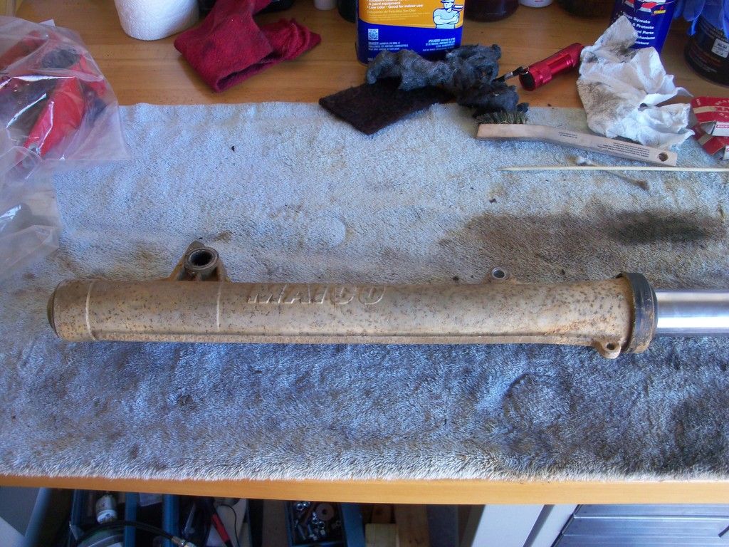

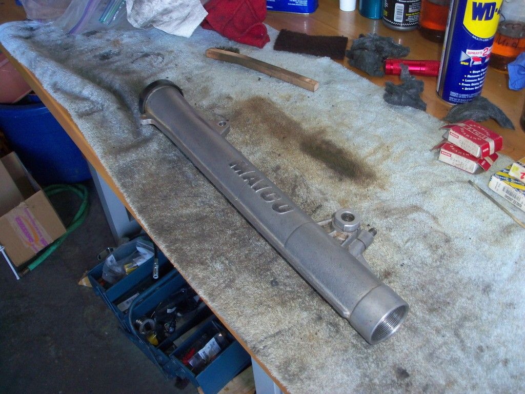

Re: Maico 440 GS (1977) Restaurierung
Hallo Maico Gruppe,
hier eine Frage bzgl der Gabel meiner Maico GS 440 (Bj. 1977). Ich habe die Tauchrohre gereinigt, da sie sich in einem unschoenen Zustand befanden.
Vorher:
http://i1341.photobucket.com/albums/o74 ... yfmvmo.jpg
Nacher:
http://i1341.photobucket.com/albums/o74 ... w4bvlw.jpg
Die Staubkappe ist sehr steif (kein Gummiteil) und darunter befindet sich kein Simmering. Ist das so normal oder hat da nur jemand in der Vergangenheit ein paar Teile eingespart? Oder ist die Staubkappe ein externer Simmeringtraeger?
Andreas
Vorher:
Nacher:
Andreas
