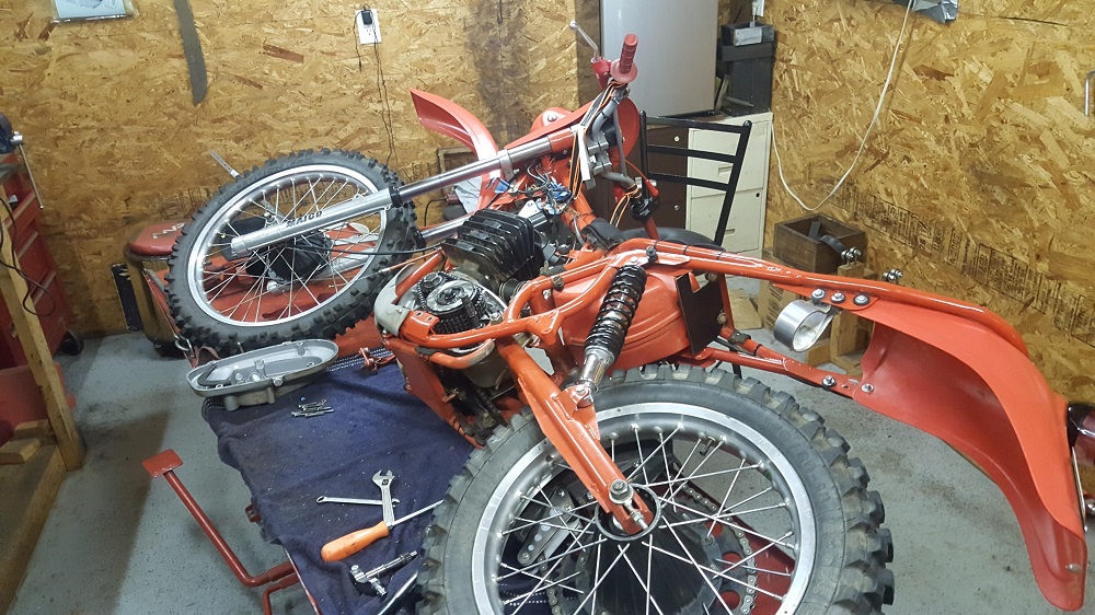

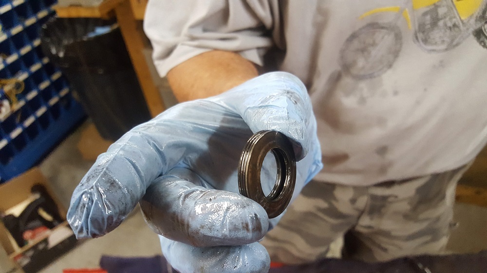

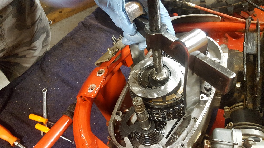

Hallo Marcus,
wahrscheinlich ist das jetzt ja klar aber dennoch. Ich finde, dass Arbeiten am Primaertrieb einfacher von der Hand gehen wenn das Motorrad auf der Seite liegt (siehe ersten Anhang). Ohne einen passenden Komressor wuerde ich die Kupplung nicht zerlegen, aus Angst sie zu beschaedigen. Im dritten Anhang siehst du wie ich die Tellerfedern in meiner Kupplung orientiere. Bei mir funktioniert die Kupplung so prima.
Gruss und viel Spass, ich fahre meine GS 440 (Bj 1977) auch im Gelaende
Andreas
