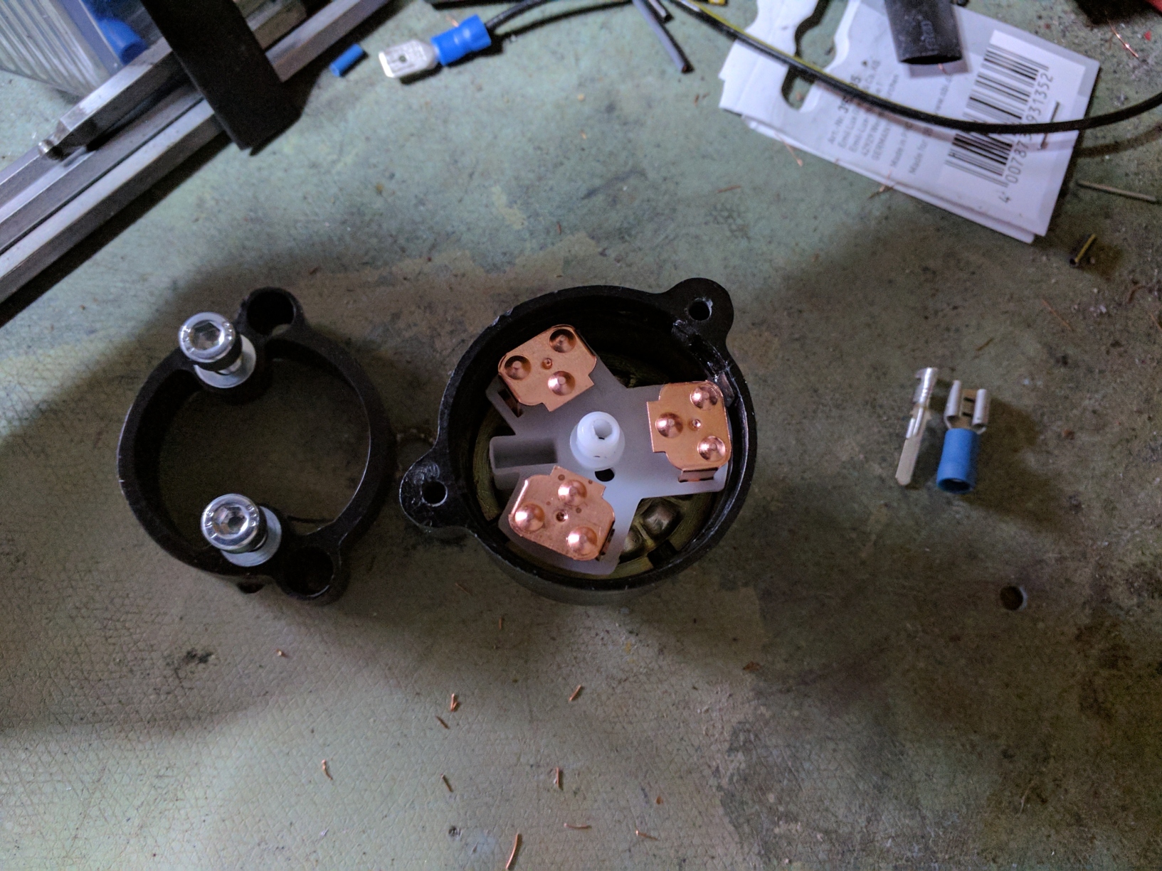

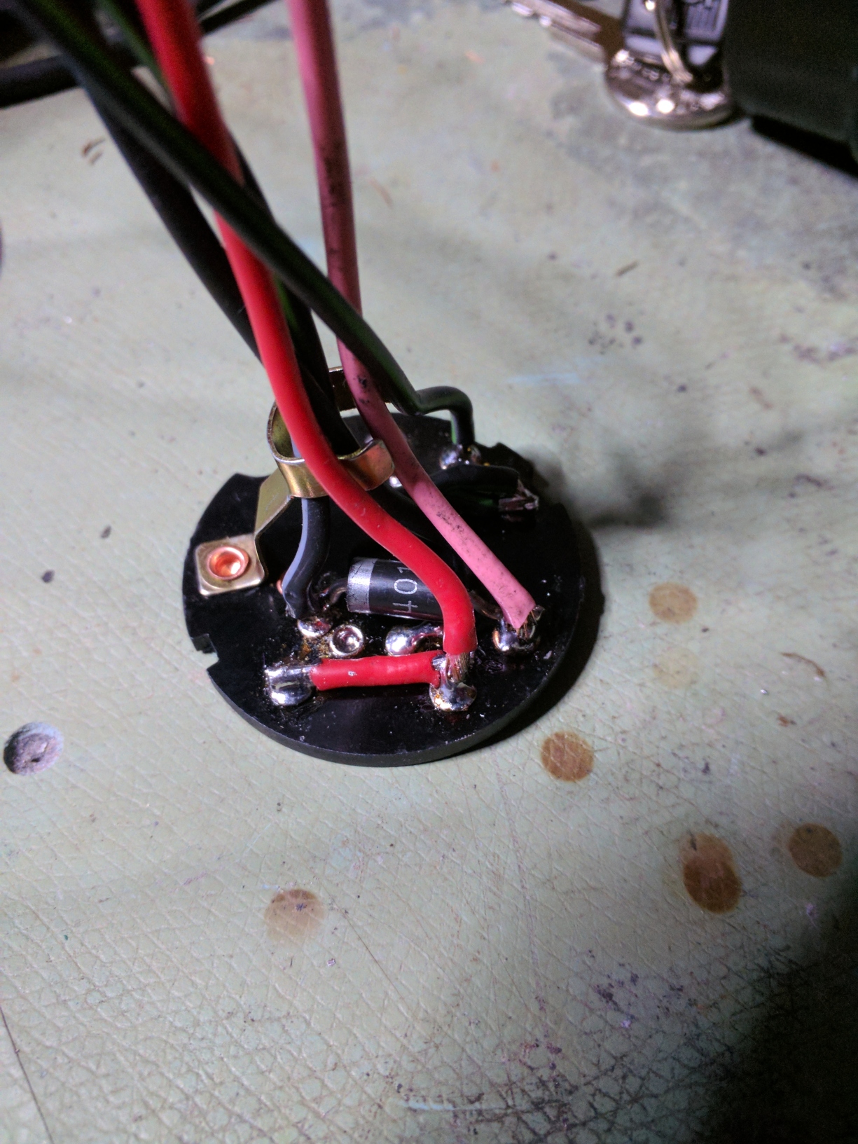

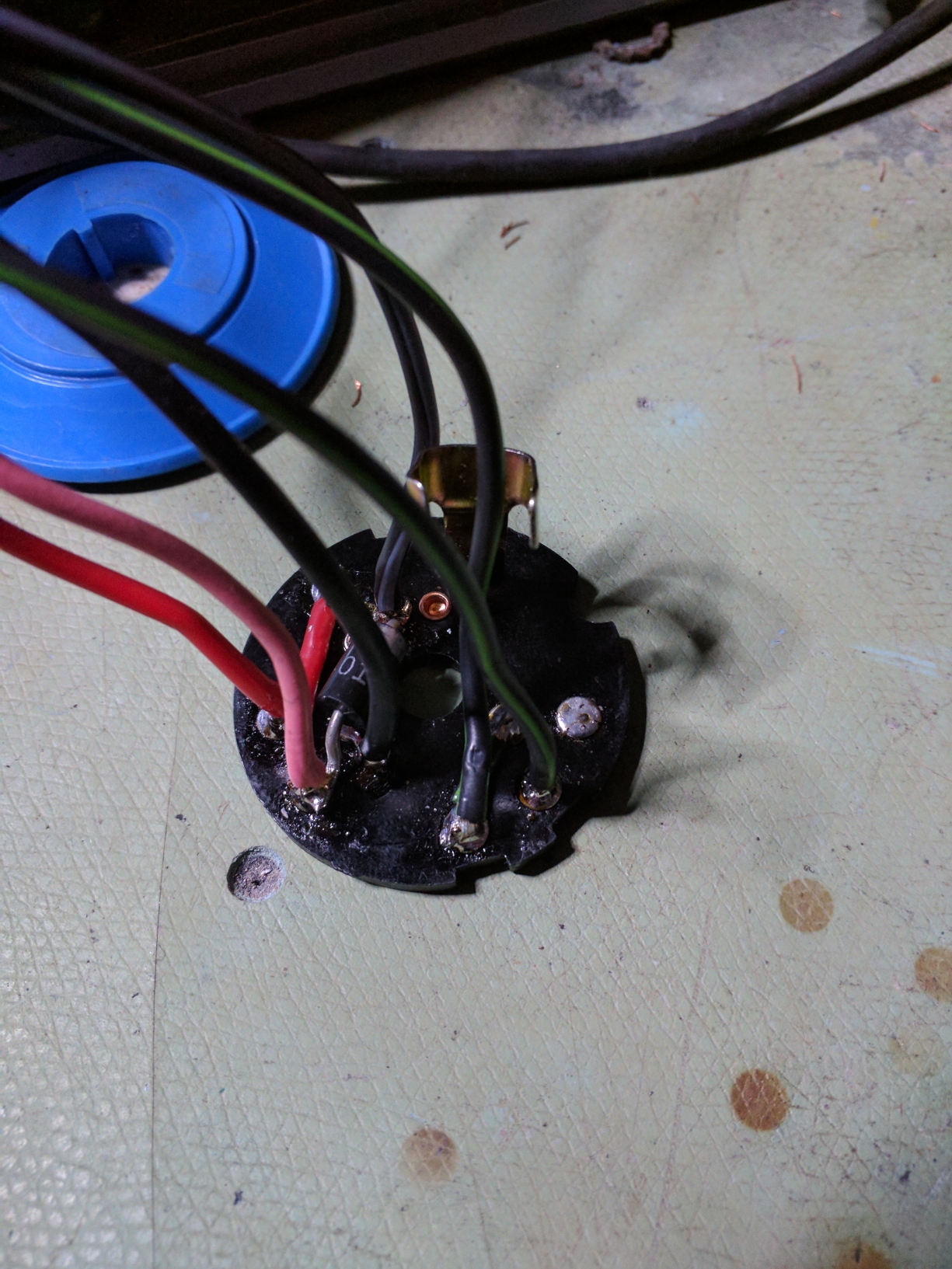

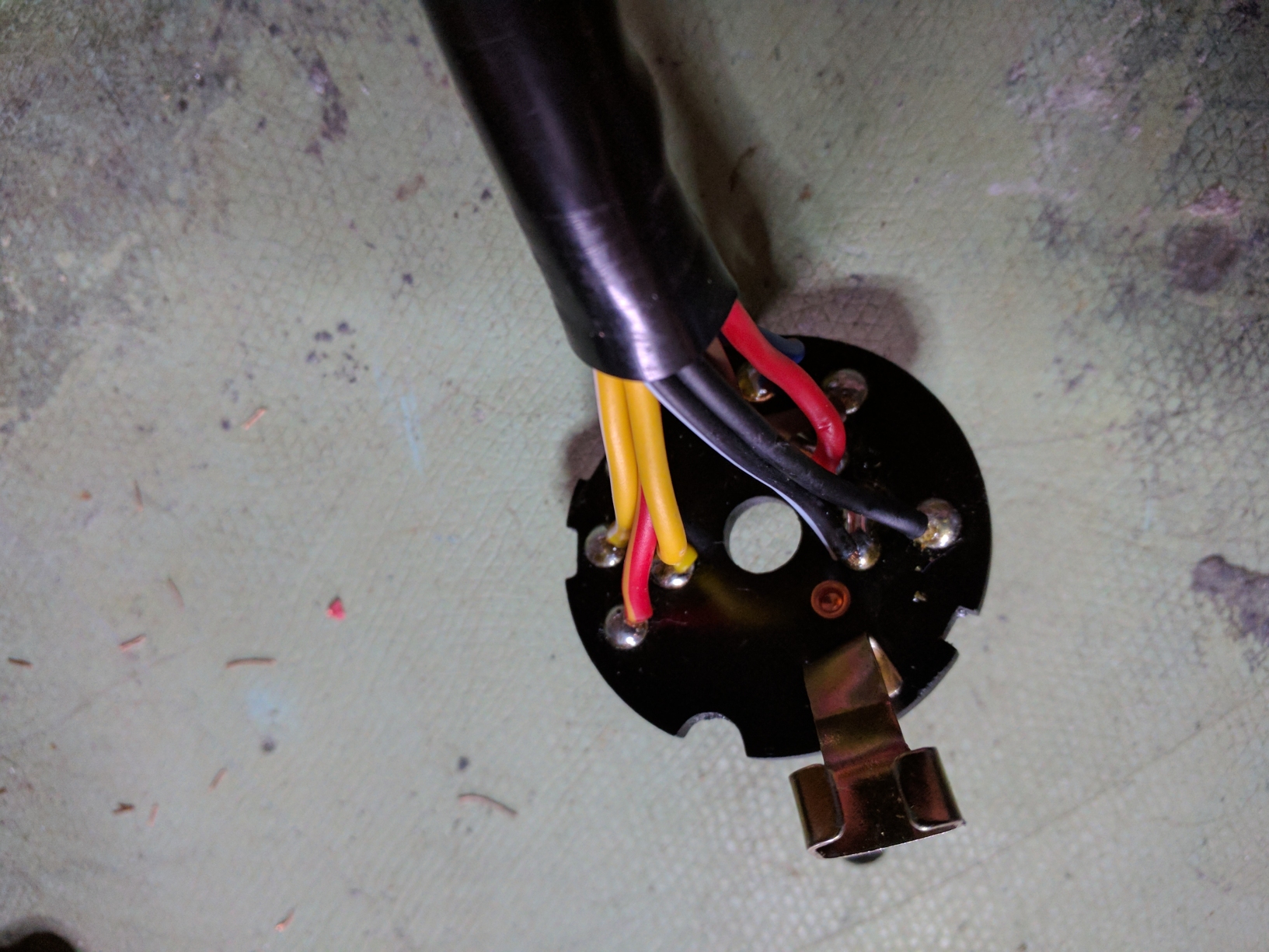

hier noch ein Nachtrag zum Thema Zündschloss. Hab mir, da ja Originale nicht mehr zu kriegen sind, dass Zündschloss von Kedo gekauft. Neulich wollte ich es anschliessen, musste dann aber feststellen, dass es im Anlieferzustand nicht zu gebrauchern ist. Es muss ein wenig abgeändert werden, dann funktioniert es prima. Zuerst hab ich alle vorhandenen Kabel entfernt, da erstens nicht alle 8 Leitungen gebraucht werden und ich die Kabel aus dem Schloss, farblich denen des Kabelbaums anpassen wollte. Ohne Kabel sieht man dann auch gleich, dass auf der Kontaktträgerplatte einmal 2 und 3 Kontaktstellen mit einer Lötbrückr verbunden sind. Die 2er Verbindung muss unterbrochen werden, dadurch wird erreicht, dass das Standlicht nur in der 4 Schlüsselstellung brennt.
fertige Verdrahtung
fertige Verdrahtung
Zündschlossinnenleben
Anlieferzustand
Wenn man das CEV mit dem Kedo Schloss vergleicht, stellt man schnell fest, dass das Kedo Teil eigentlich zuwenig Kontakte hat, deswegen versorge ich die Stand - und Rücklichtbirne in der Zündschlossstellung Fahren mit Licht über die eingelötete Diode mit Strom. Das Rücklicht wird dadurch nur unmerklich dunkler und bei Standlicht verhindert die Diode ( 1N5401/ 3A ), dass Strom zum Hauptscheinwerfer gelangt. Sobald das Ganze eingebaut und angeschlossen ist, gehts zum TÜV und danach werd ich noch ein paar Bilder vom fahrbereiten Moped einstellen.
