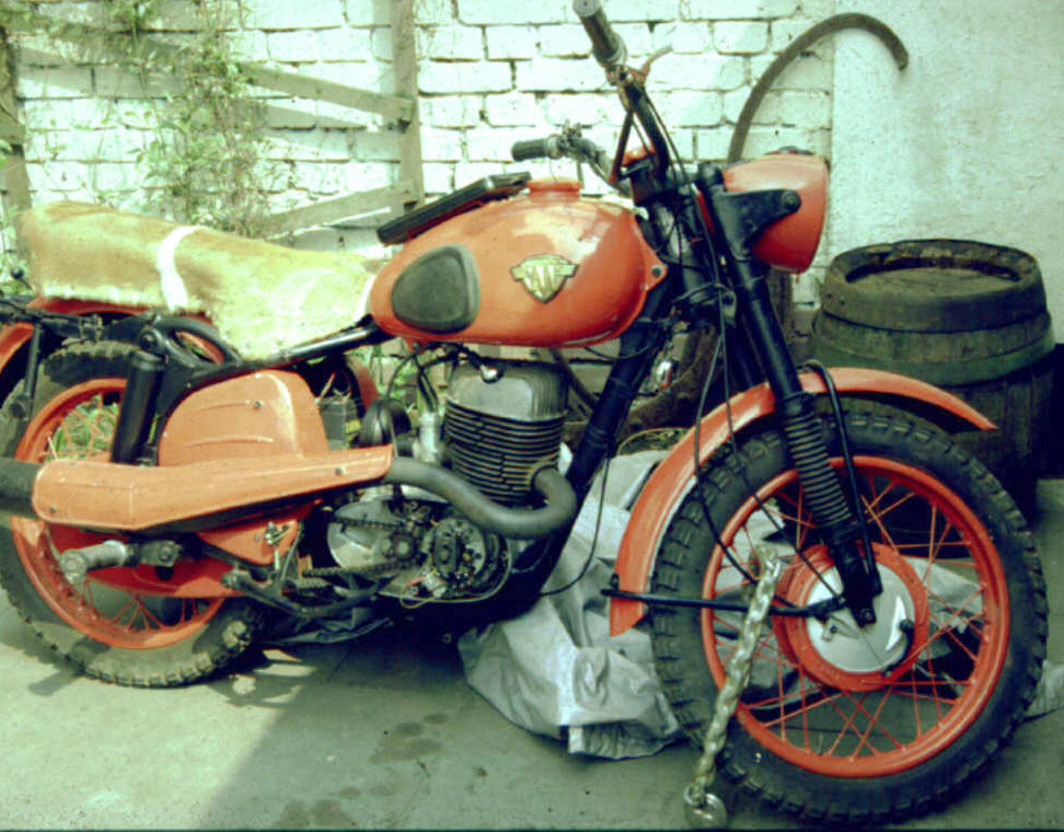

Meine rote mit den ganzen Umbauten lief bei mir einige Jahre im Alltagsbetrieb sah nur mal halbwegs gut aus wenn sie gerade frisch geputz war. So sah sie aus als ich sie bei Karl am Kanal für 600,-DM kaufte.
