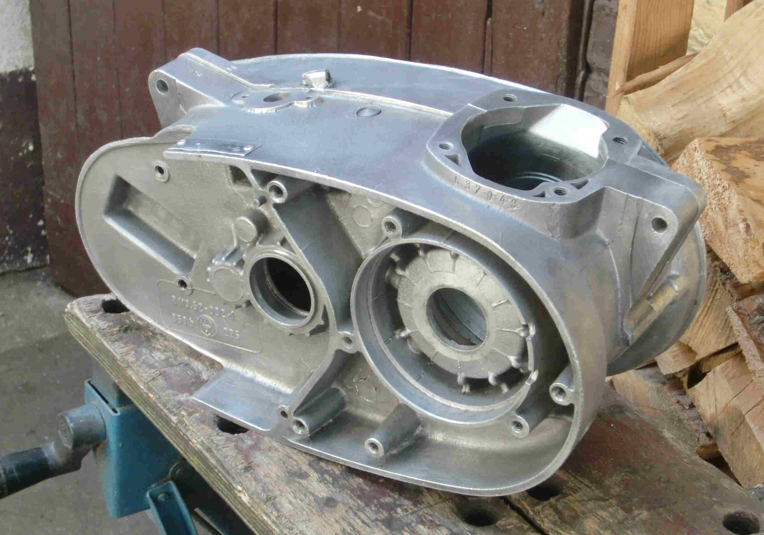

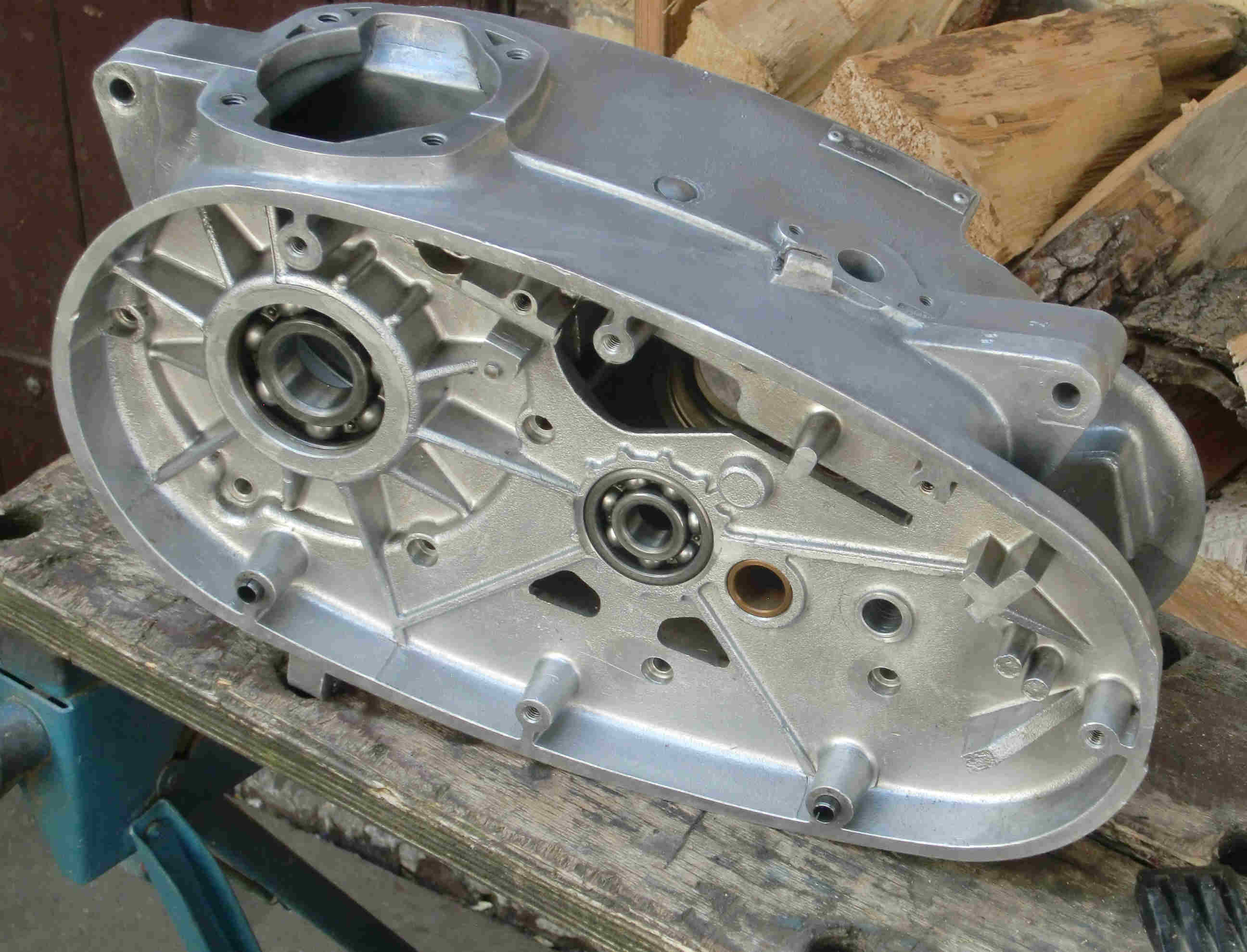

ich habe mal wieder einen Motor auf der Werkbank.
Die Drecksarbeit das Reinigen, waschen, bürsten und mit Druckluft abblasen habe ich bereits hinter mir.
Das Gehäuse ist nun sauber und überprüft kann in den Trockenschrank, Backofen.
Bei 150 Grad lassen sich die Lager leicht und ohne Beschädigungen am Gehäuse wechseln.
