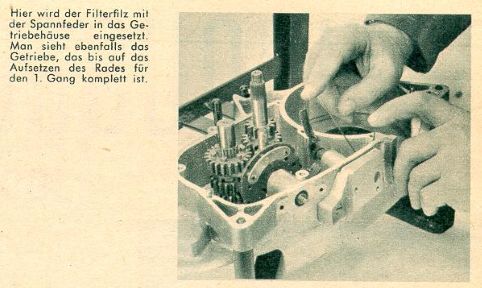

besseres Bild zum hinteren Filz gefunden:
aus 'Bastelei an Maico-Motoren', Motorrad Heft 22/1956, ..super Anleitung, hatte ich mal auf Internet gefunden.
Gehäusefilz aus bamamo.jpg (35.9 KiB) 28276 mal betrachtet

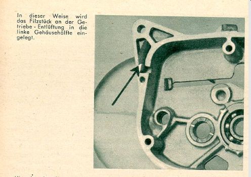

..und hier aus gleicher Quelle ein Bild zum anderen Filz (..hab Dir was mit PN geschickt)
bamamo 2.jpg (31.98 KiB) 28276 mal betrachtet

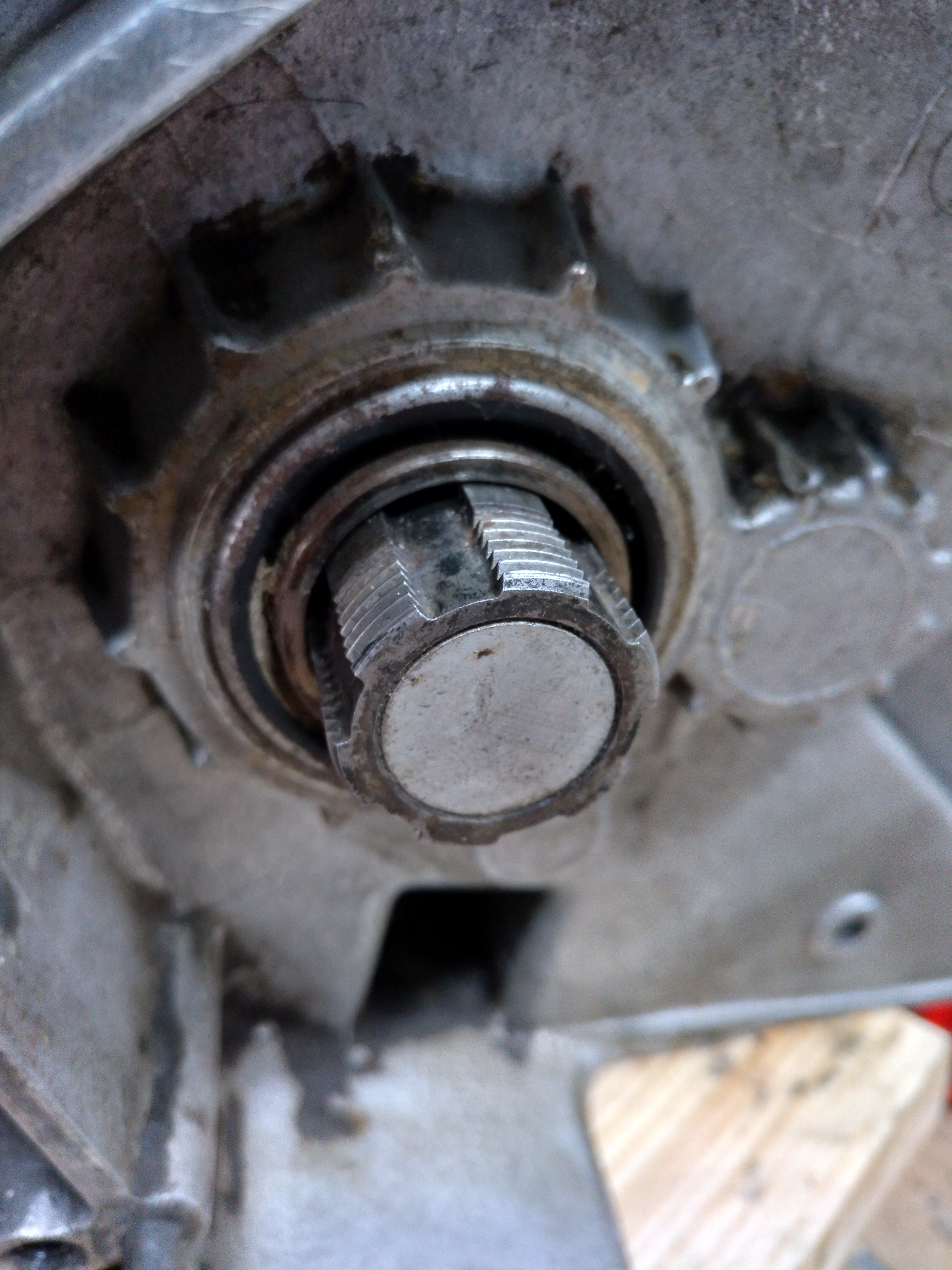

Hab nun auch das Getriebe raus. Das Stirnzahnrad und die zwei Mitnehmer muss ich tauschen. Sind ordentlich abgenutzt.
Wie bekomme ich das Schaftrad raus? Im Werkstatthandbuch steht mit einer Dornpresse auspressen. Hab ich aber nicht. Bekomme ich das wie ein Lager raus. Also ordentlich warm machen und raus schlagen? Geht es dann so auch wieder rein?
Beiträge: 2855
Re: Neues Maico Projekt
Beitrag von Günter » Mo 24. Feb 2020, 22:15
GermanSniper hat geschrieben:
Mo 24. Feb 2020, 20:39
Mangels Dornpresse verwende ich ein Stück 16mm Rundalu und einen Hammer. Für das Wechseln der Lager erhitze ich die Gehäusehälften auf 150Grad. Gruß Günter

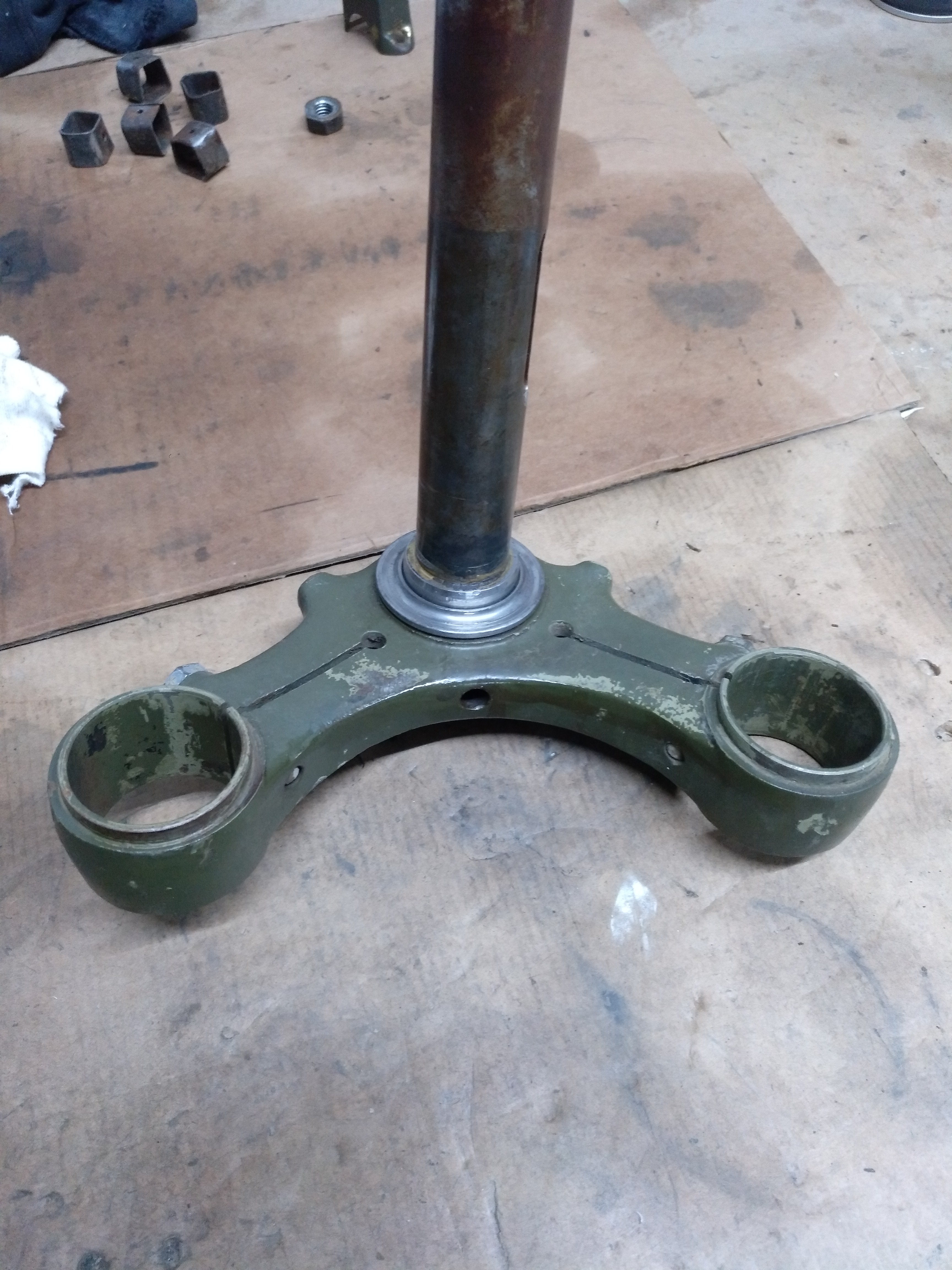

Die untere Gabelbrücke muss wegen Sandstahlen und Lackieren auch runter vom Lenkerrohr. Wie bekommt man den Spannstift vernünftig raus? Oder am besten raus bohren?
Beiträge: 2855
Beitrag von Günter » Fr 24. Apr 2020, 10:40
Do 23. Apr 2020, 19:40
Bohren geht nicht ist zu hart! Den Spannstift, Spannhülse mit einem passenden Dorn, Splintentreiber nach innen durchtreiben! Fällt dann heraus.
Das Lenkrohr kann man montiert lassen nur gut abdecken. Für so etwas habe ich mir passende Rohre geschnitten, das Stück Rohr über das Lenkrohr geschoben und mit einer Gewindestange und entsprechenden Karosseriescheiben verschraubt. Ist einfacher als das Lenkrohr ausbauen, erst recht wenn man dabei das M 27x1 Feingewinde vermurkst. Das Gleiche mache ich vor dem Sand strahlen beim Rahmen mit Sitzen für das Lenkkopflager usw. Zum Lackieren reicht abkleben mit Kreppband. Erfahrungsgemäß sollte man beim Kreppband nicht sparen sondern Markenware kaufen, sonst ärgert man sich nur damit herum.

GermanSniper
Beiträge: 96
Beitrag von GermanSniper » Di 28. Apr 2020, 20:18
Danke für den Tipp. Dann lass ich das besser montiert bevor danach mehr kaputt ist...
