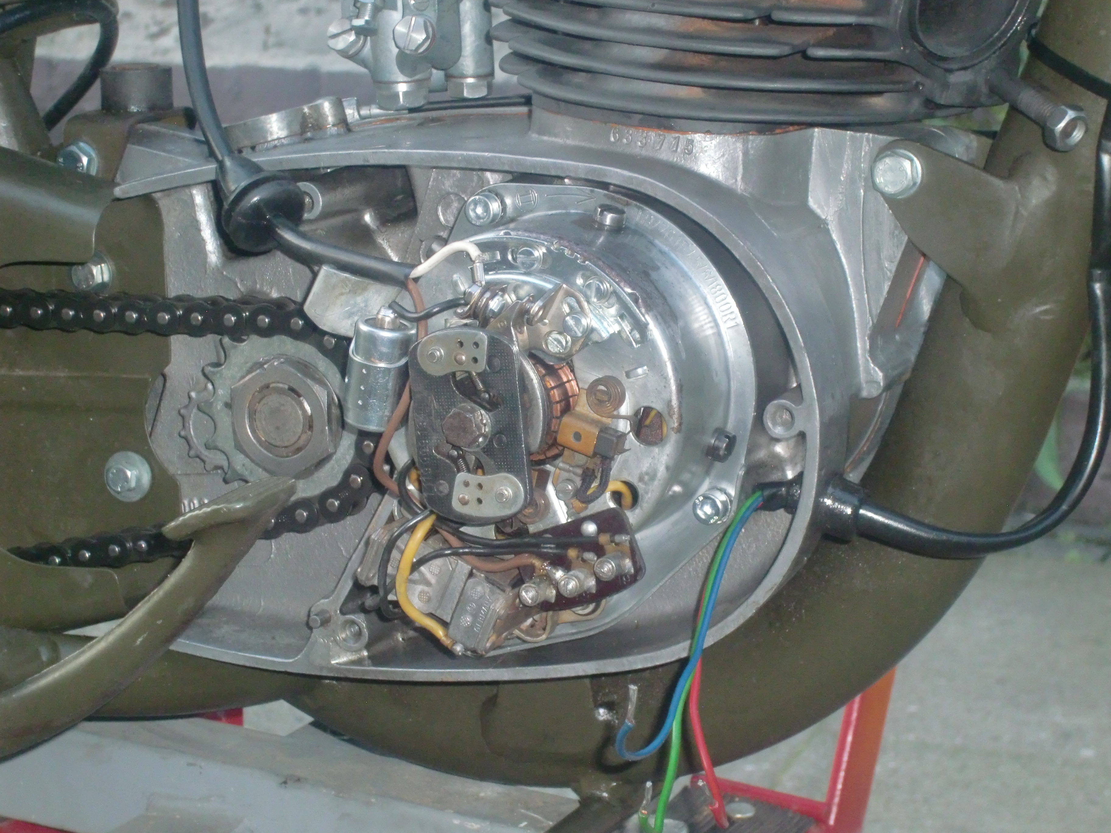

Ich denke die Bosch /Noris Gleichstromlichtmaschinen sind sehr gut gemacht sonst würden sie nicht nach 60 Jahren immer noch funktionieren.
Hat man die Lichtmaschine und die gesamte Elektrik am Fahrzeug einmal vernünftig überarbeitet funktioniert sie ohne Probleme für weitere 30 oder mehr Jahre.
Man kann über einen elektronischen oder mechanischen Regler die Lichtmaschine auf 12 Volt Spannung laufen lassen umbauen, das fahre ich bei meinem Gespann seit x Jahren. Theoretisch geht das nicht lange gut aber anscheinend hat die alte Technik ausreichend Reserven das es funktioniert.
Foto: eine überarbeitete Lichtmaschine mit externer Zündspule unter dem Tank

Von dem schicken Zustand wie auf deinem Bild Günter ist meine Lichtmaschine Meilen entfernt :oops: Da werde ich wohl ein bisschen arbeiten müssen :lol:
Mit der neuen Lichtmaschine überlege ich mir das noch einmal. Falls ich sie doch einbauen sollte, gebe ich hier gerne ein Feedback dazu.
