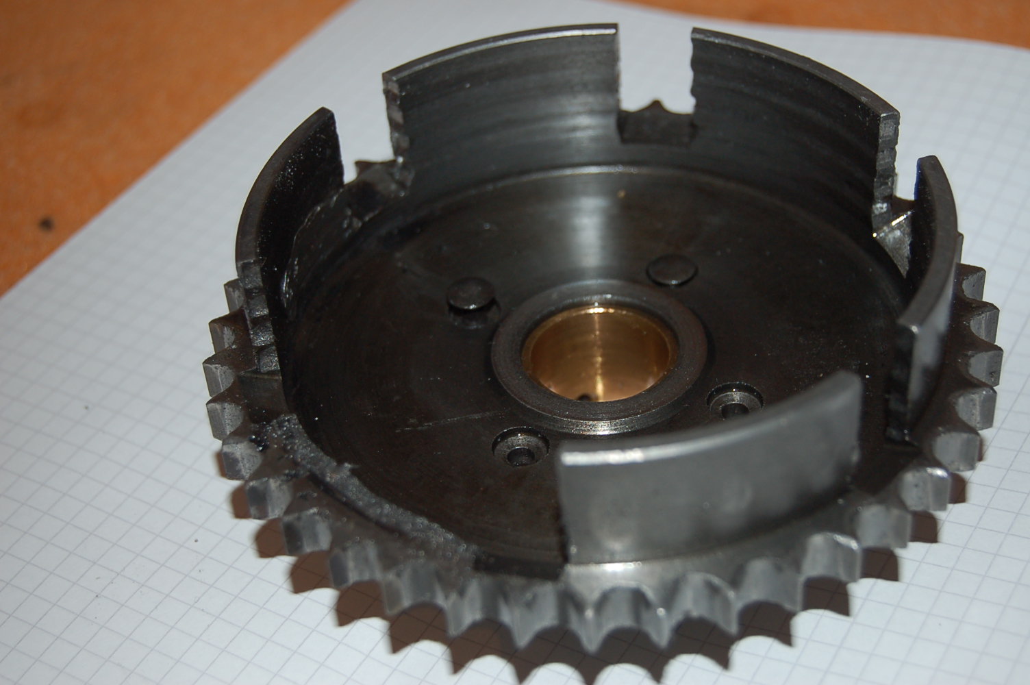

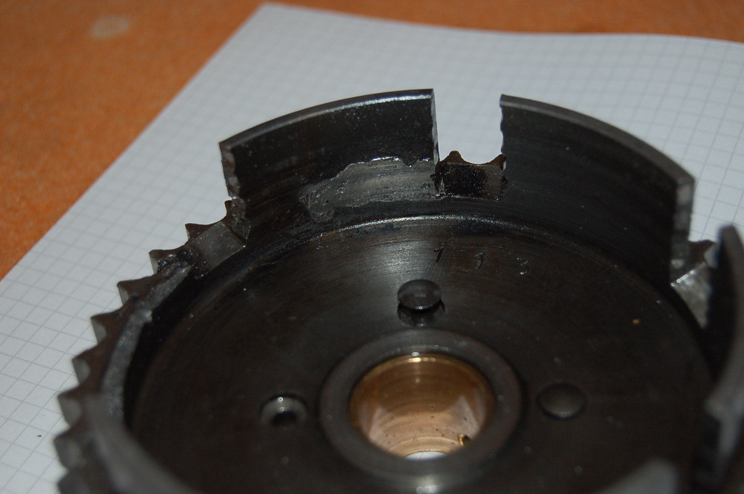

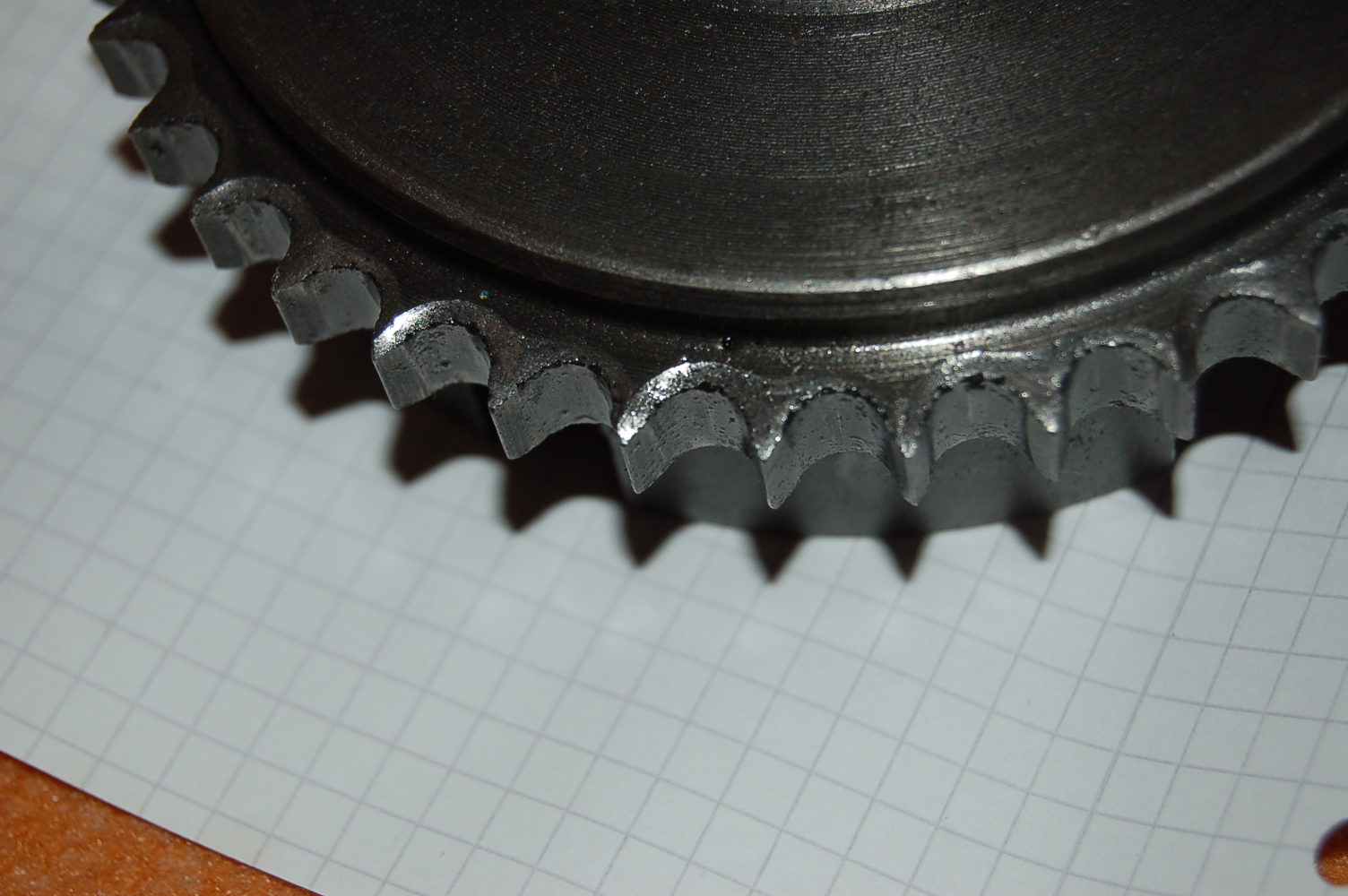

Hallo Zusammen Der Maicoschreck hat zugeschlagen! Ich habe Gestern an meiner m250b das Kupplungsgehäuse ausgewechselt. Dass eine Lamelle abgebrochen war, wusste ich schon aber, dass jemand Schweißversuche unternommen hat war auch mir Neu. War eigentlich einfach wenn man nach der Anleitung vorgeht. Unbekannt war mir aber, dass das Kickstarterrad auf das Kupplungsgehäuse Genietet ist. Ein befreundeter Zündappschrauber hat mir aber aus der Patsche geholfen. Nun Vibriert die Maschine lange nicht mehr so, da die Unwucht weg ist. Zu meiner Überraschung rutscht auch die Kupplung im 4. Gang oberer Drehzahlbereich nicht mehr durch. :lol: Das ist Möglicherweise der Tatsache geschuldet, dass keine Kerben ( ausgeschlagen ) im Kupplungskorb den Kraftschluss verhindern. Nun ein Kräftiges HURRA, HURRA Heute Morgen auch unter der Maschine alles Trocken Dank anderem Seitendeckel. :D Da kommt Freude auf. ;) Gruß " Tante Willi "
Die lief nicht Parallel
Schweißversuche
Ausgeschlagen
Beiträge: 3026
Re: Und immer wieder Thema Kupplung
Beitrag von Günter » Di 30. Jul 2019, 22:49
Der Korb war schon ordentlich angefressen, da ist von einem Gleiten der Beläge nicht mehr zu reden, die mechanische Funkltion der Kupplung nur noch teilweise gegeben. Ist dann Glück oder Zufall wenn die Kupplung trotzdem halbwegs vernünftig arbeitet.
