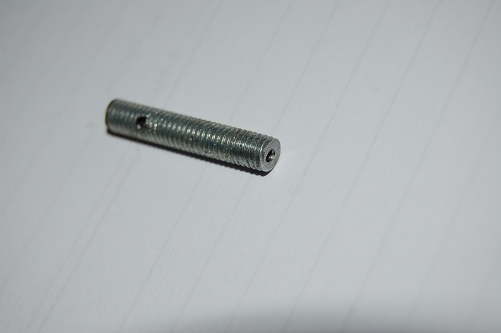

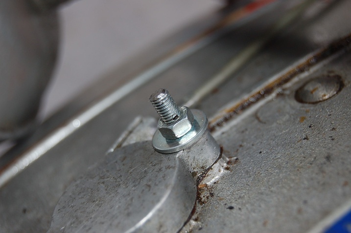

Nun eine andere Sache: Die 250er Motoren bauen gern im Getriebe Druck auf, der Druck im Getriebe drückt dann das Öl an allen möglichen Stellen heraus. Die original Entlüftung an der hinteren Motoraufhängung schafft es oft nicht den Motor zu Be-und Entlüften, deshalb baue ich gerne eine zusätzliche Be- Entlüftung ein. Das kleine Deckelchen auf dem Motor wo die Ganganzeige angeschlossen wird, wird mit 2Stück M5 Schrauben befestigt. Da nimmt man eine Schraube heraus und ersetzt sie durch ein 30 mm langes Röhrchen mit M5 Gewinde, kontert das Röhrchen mit einer Mutter und kann einen dünnen Schlauch aufstecken dessen Ende man in Richtung Kettenkasten legt. So schlägt man 2 Fliegen mit einer Klappe, man hat eine funktionierende Motor-Be-Entlüftung und ein automatische Kettenschmierung.

Hallo Leute Ich habe mir Heute nochmal die Schaftrad Welle etc. zur Brust genommen. Ritzel und Distanzring demontiert gereinigt und wieder unter Verwendung von reichlich Dirko HT zusammengebaut. Außerdem habe ich eine zusätzliche Entlüftung gebastelt. Alles schön wieder zusammengebaut und eine kleine Probefahrt (ca. 25 km ) gemacht. Das Ergebnis ist eher durchwachsen. :x Es ist vielleicht etwas besser aber Trocken ist anders. :roll: Ich werde Wohl damit Leben müssen. Im Moment weiß ich nicht weiter. Kleiner Scherz am Rande.Ich könnte es mit Babywindeln versuchen dann gibt es keine Ölflecken am Boden. :lol: Grüße an alle Schrauber die am verzweifeln sind von " Tante Willi "
