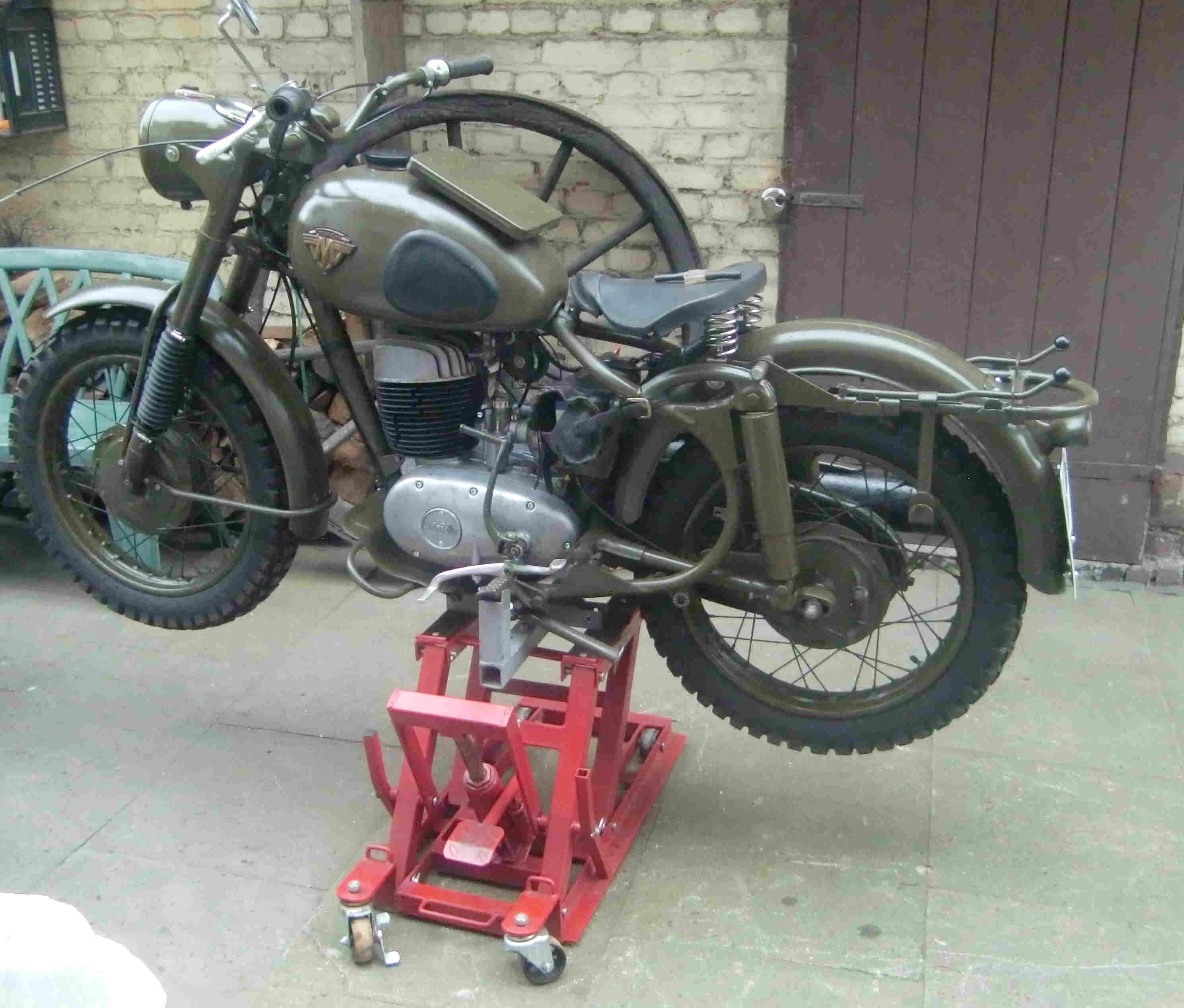

Ich führe in diesen Thema alle arbeiten auf die ich so mache und ALLE Kosten.
Heute hatte ich sie auf der Bühne, sehr gut zu sehen das sie viel zu sehr auf der Seite liegt, da muss ich mal dran.
Heute bin ich bei meinen Standard angefangen.
Tank leer machen und alles reinigen.
Bei dem Benzinhahn fehlte wie so oft das Rohr das Reserve und offen unterschiedliche Höhe im Tank haben.
Der Reservekanal war voll verstopft.
Der Wasser abscheider 3/4 voll mit rost.
Das alles instand gesetzt und dann Vergaser gereinigt.
Dabei die Leerlaufdüse abgedreht :oops:
Muss ich mal neu bestellen...
Der Tank wurde demontiert und wird von innen gereinigt.
Der Luftfilter wird entlackt
Gruß Sebastian

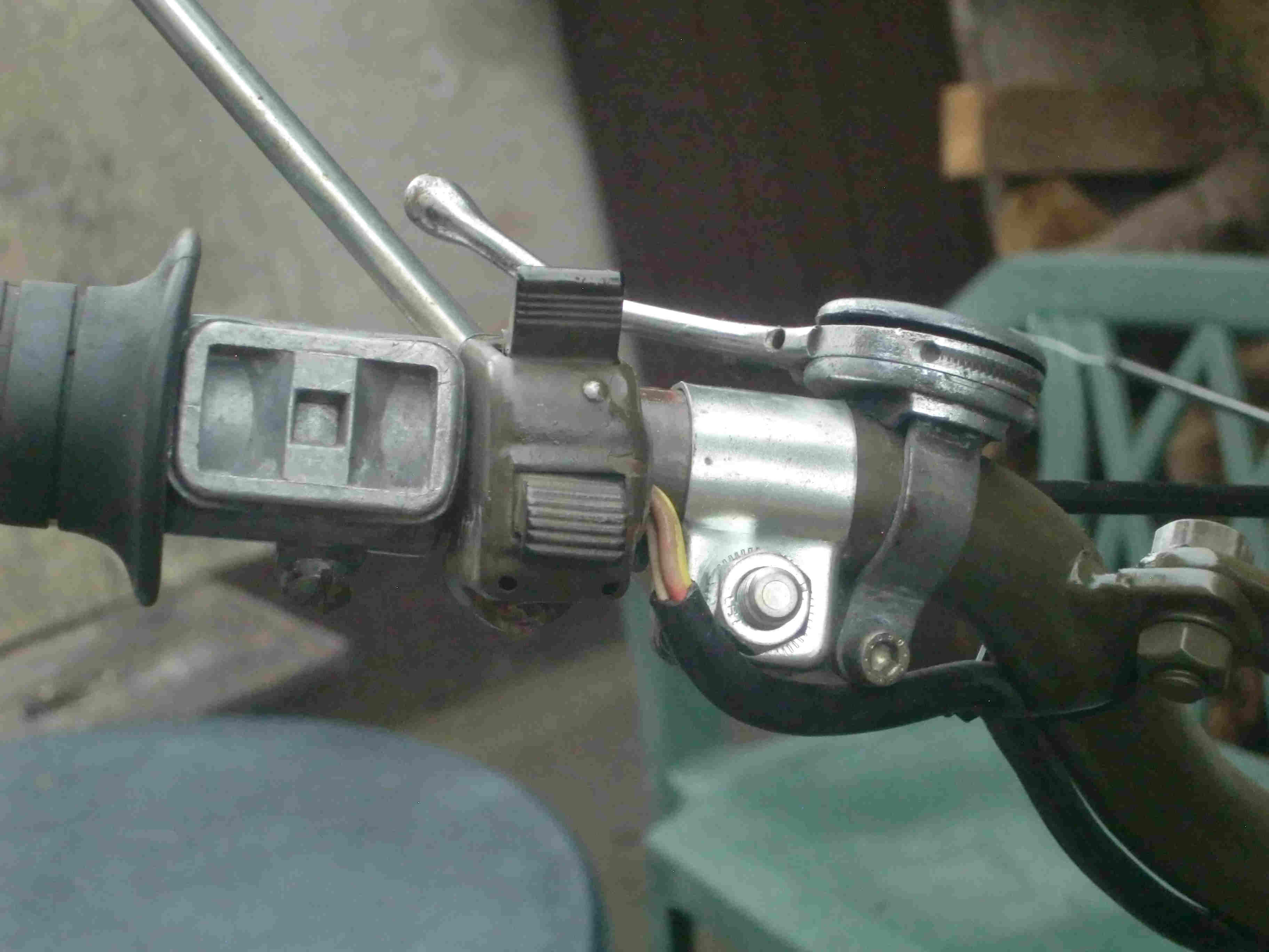

eine M 250 B aus Süddeutschland habe ich auch hier stehen, überall wo ich genau hinsehe erst einmal Arbeit. Ich habe schon den Seitenständer gerichtet, Vergaser, Züge, Elektrik in Ordnung gebracht usw.die Haltegabel, Zylinderkopfanstützung fehlte, hier und da was…. Ich sollte eigentlich nur die Wiederinbetriebnahme machen, aber das Gerät hatte überall techn. Mängel. So wird das nichts mit Wiederinbetriebnahme, so will ich auch damit keine Probefahrt machen, ich muss ja Angst haben das ich das halbe Moped unterwegs verliere oder liegen bleibe. Ist so eine typische „Restauration“ Farbe drüber ein paar neu Gummiteile und fertig. Den Motor habe ich schon instand gesetzt, doch er wollte nicht anspringen, das lag u.a. auch am Vergaser der hatte div. Mängel wie die gesamte Maschine.
lenker links.jpg (315.8 KiB) 11173 mal betrachtet
