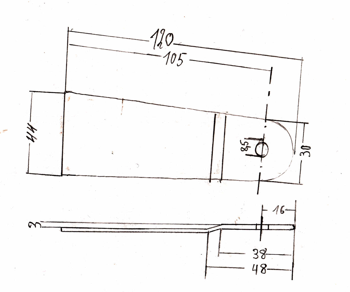

lampengitter halter zeichnung klein.jpg (85.88 KiB) 13711 mal betrachtet

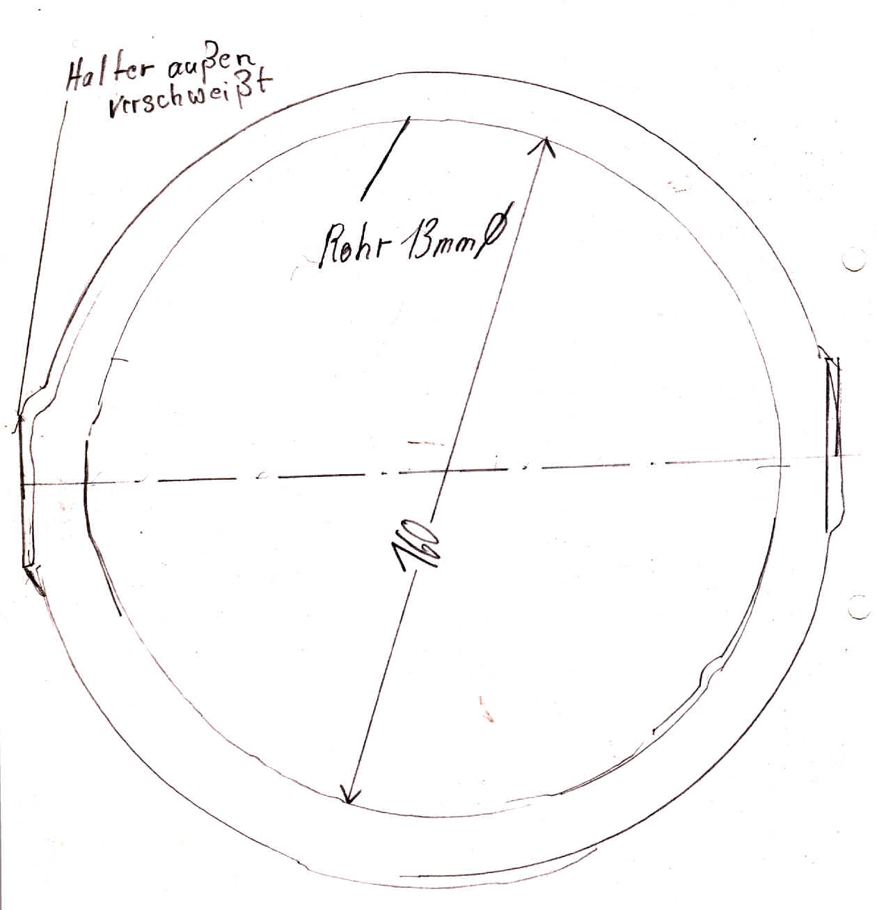

ich habe mal gemessen und mit dem Bleistift was aufs Papier gebracht.
lampengitter ring zeichnung klein.jpg (76.96 KiB) 13711 mal betrachtet

Günter hat geschrieben: Original waren die Naben, Speichen und Nippel nicht lackiert.
Optimal, dann lackiere ich die Speichen und Nippel nicht. Mal schauen es es aussieht.
Die Halterung für den Lampenbügel mach ich nicht selbst. Da fehlt mir generell das Gerät und auch das Können. Aber ich informiere mich was ein Wellengitter kosten würde und mach das in einen original Lampenbügel rein.

Suche nach Krippgitter. Das ist der richtige Ausdruck dafür.
https://www.rotec-berlin.de/wellengitter/
