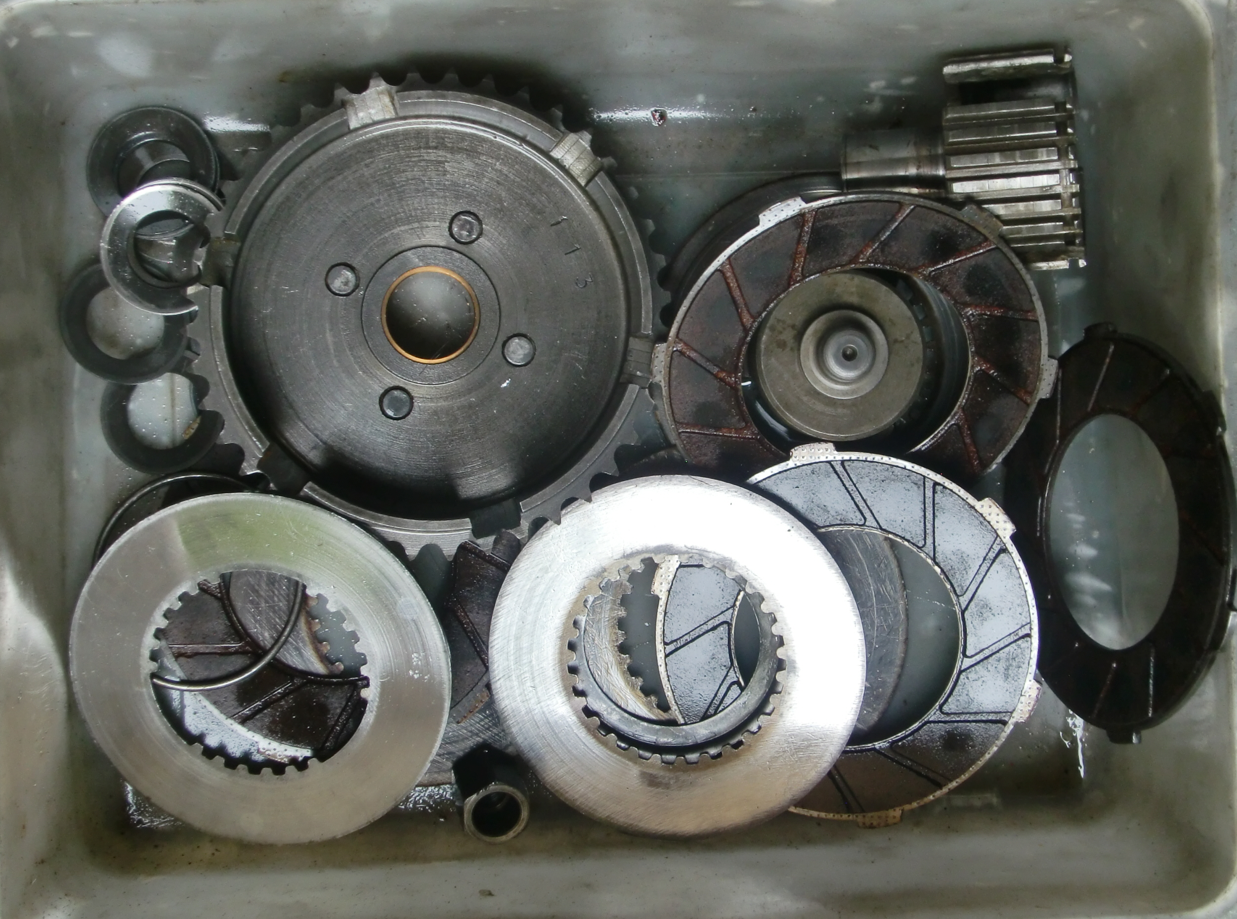

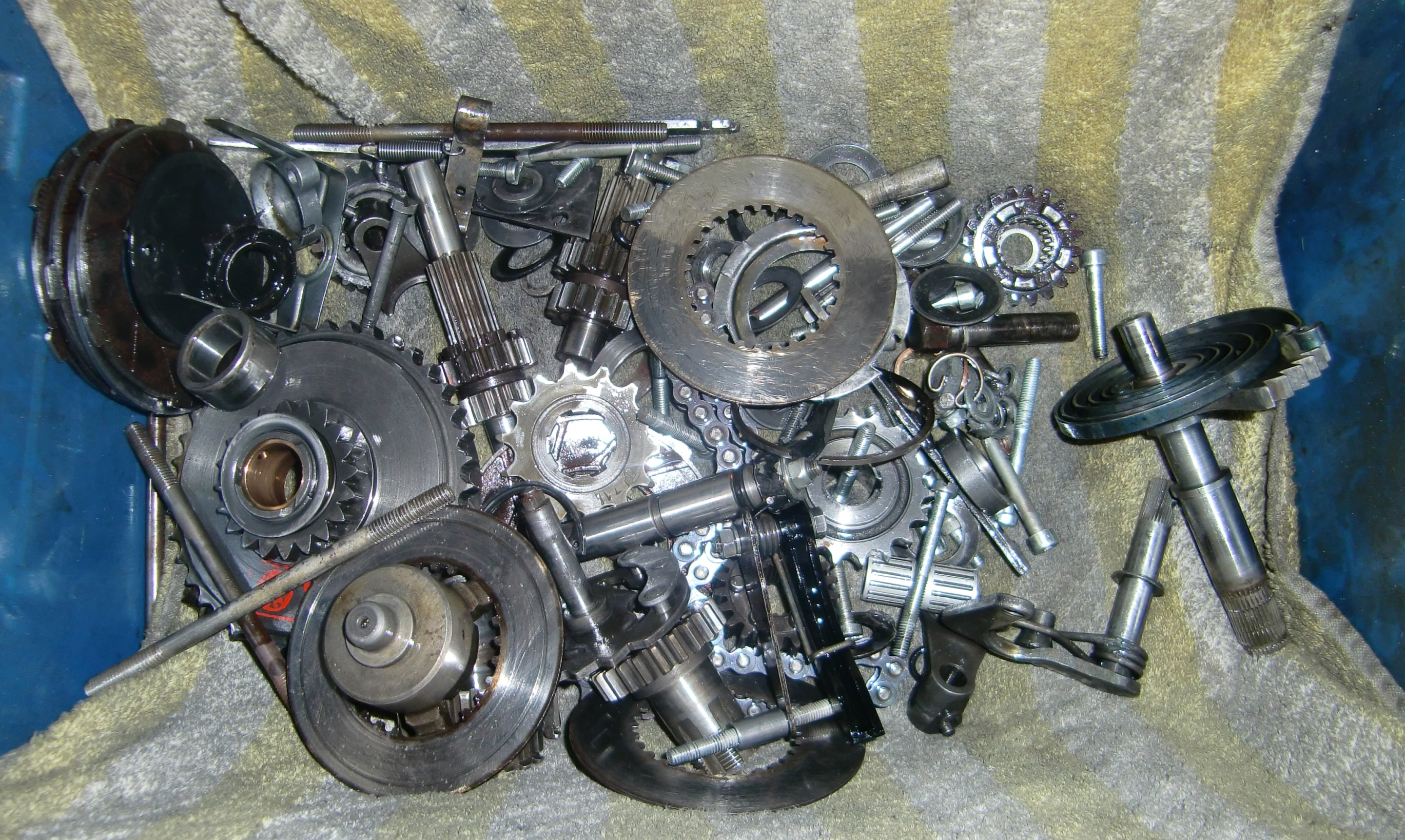

Das Frühjahr war ich mit Holz machen beschäftigt so habe ich etwas Stau in der Werkstatt.
Schon wieder habe ich einen Motor auf der Werkbank.

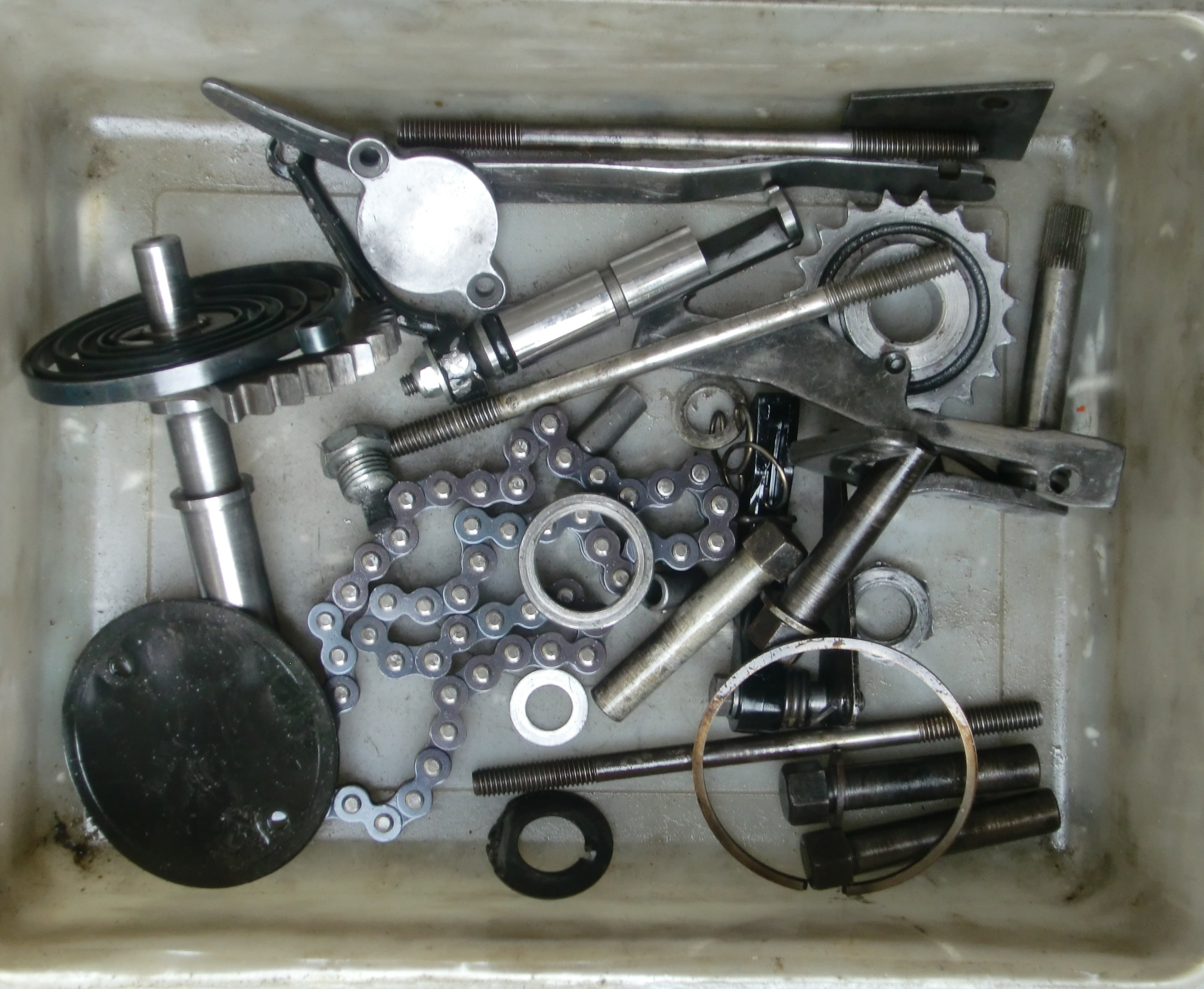

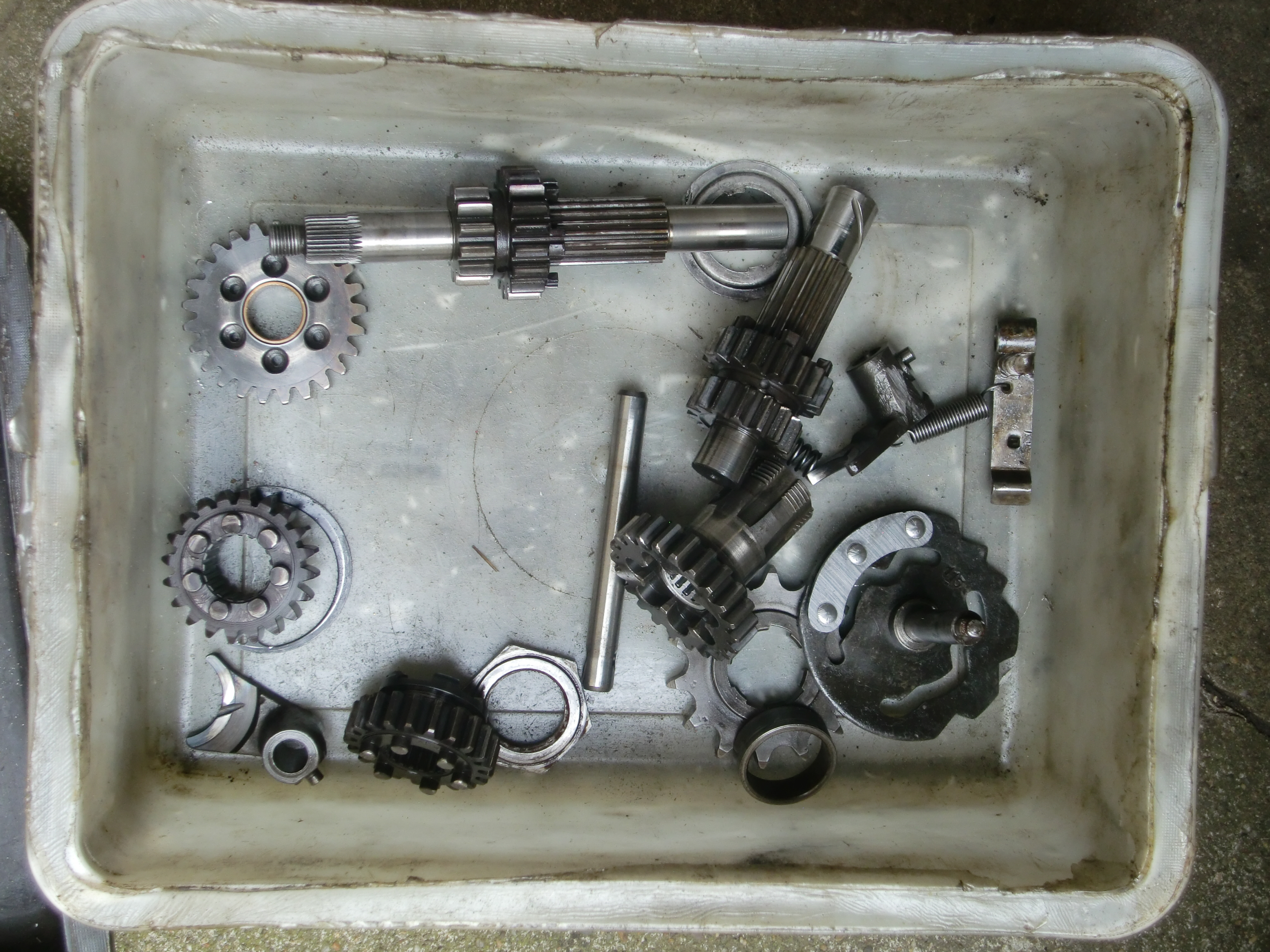

Foto 1 ein Kessel Buntes, Motorinnereien nach dem Waschen.
Foto 2 bis 4 mit Druckluft trocken geblasen und nach Baugruppen sortiert.
Jetzt werden alle Teile genau angesehen, geprüft, gemessen usw.
Nachdem schadhafte Teile durch neue oder gute gebrauchte ersetzt wurden kann die Montage beginnen.

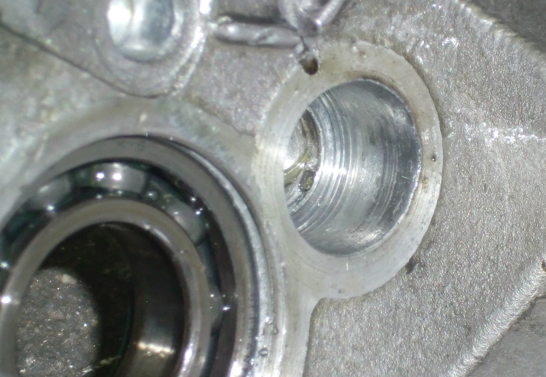

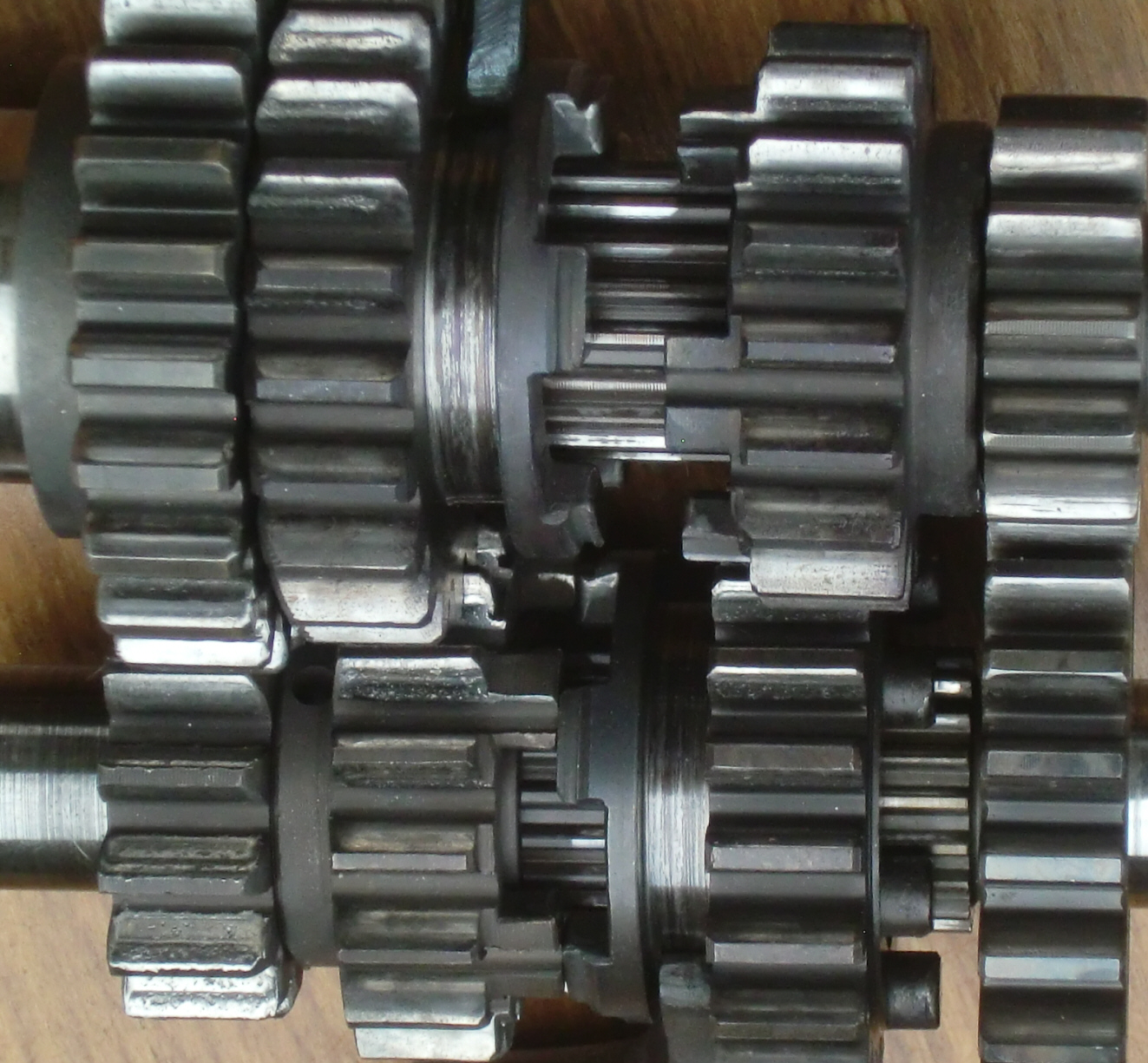

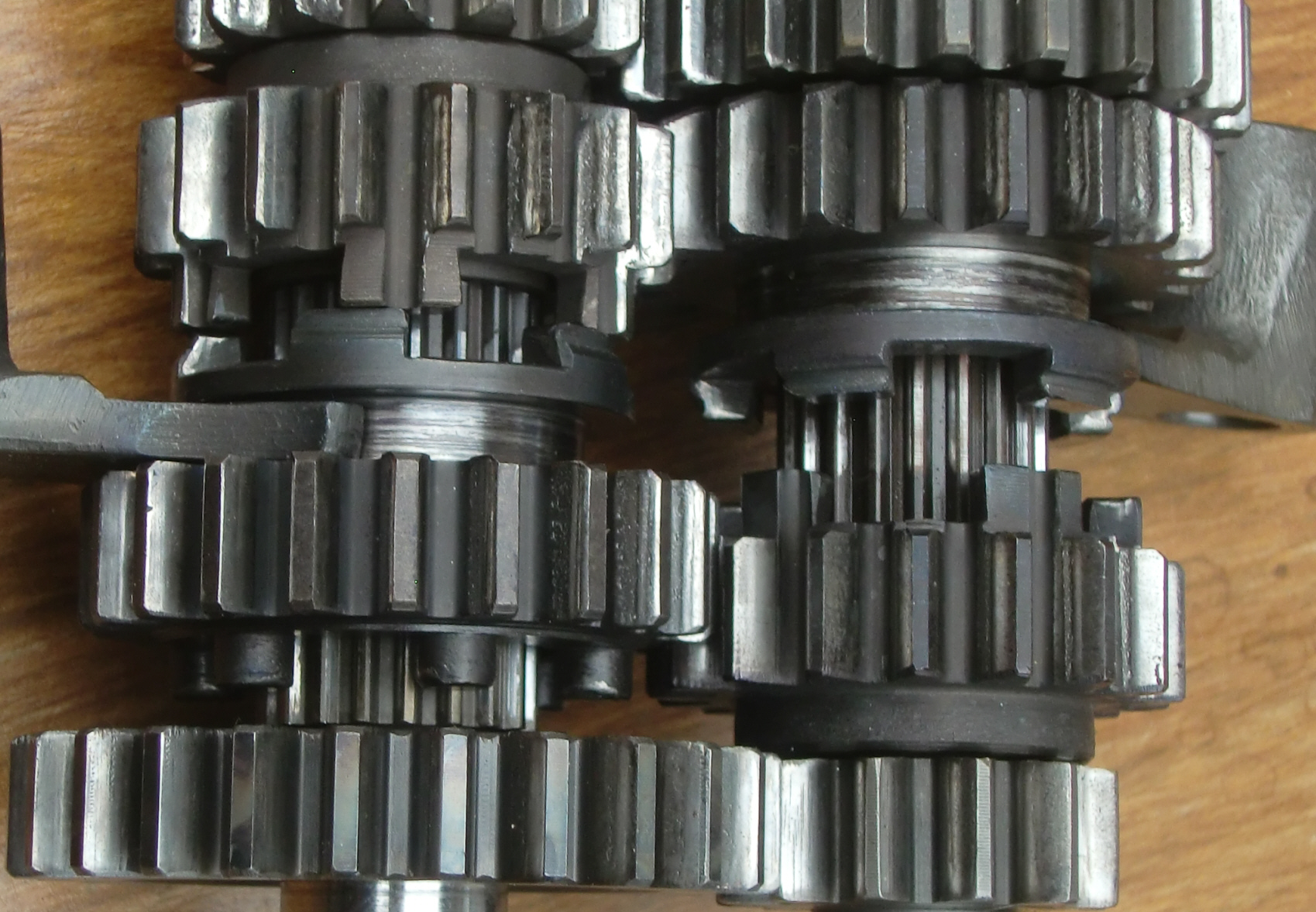

jetzt wo alle schön sauber gewaschen ist sieht man das das Getriebe ein Problem hat.
Beide Schieberäder hatten Druck, es sind die Oberflächen verändert und durch Hitze die Zahnräder dunkel verfärbt die Schaltklauen ebenfalls.
Teilweise haben die Zahnräder der 3. Gang merkwürdigen Verschleiß.
Einzelne Zahnräder oder Wellen des Getriebes zu wechseln halte ich für nicht sinnvoll da baue ich lieber ein komplettes gebrauchtes Getriebe ein. Als Schadensursache habe ich ein ausgelaufenes Lager der Nebenwelle im re. Gehäuseteil ausgemacht.
re. verlagerung Nebenwelle.jpg (1016.29 KiB) 12215 mal betrachtet

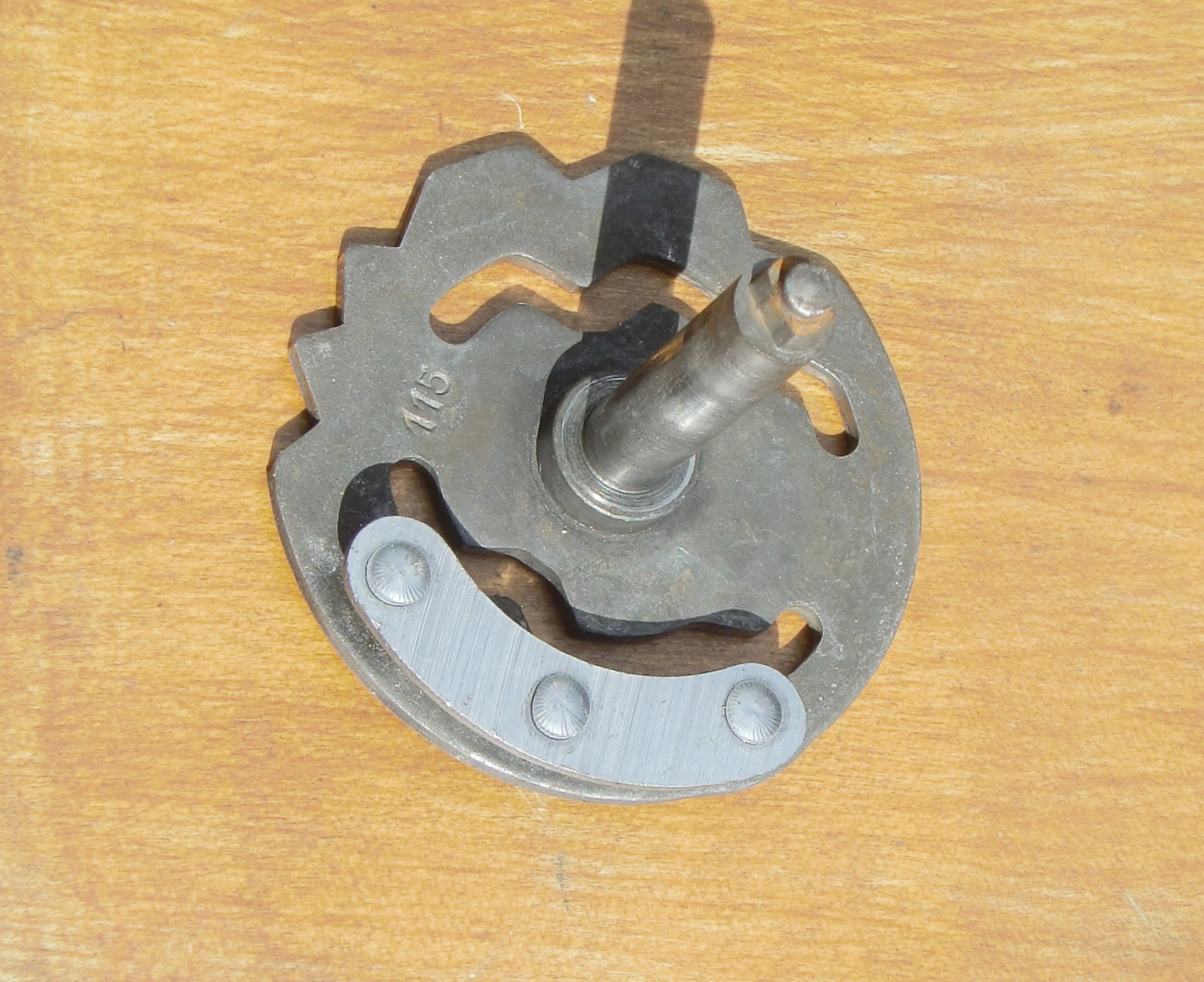

Hier nun das Gangrad oder Schaltscheibe.
Hier können folgende Defekte auftreten:
1.die gehärteten Hülsen über den Nieten brechen, sind die Hülsen gebrochen fallen sie herunter und anschließend sind die Nieten sind schnell durchgeschliffen.
2. die Nieten lösen sich.
Beide Defekte führen zu Getriebeschäden.
Beim 250er Motor ist in das Gangrad die Zahl 115 eingeschlagen da nur diese Ausführung zu dem Getriebetyp passt.
Alle Gangräder anderer Motoren ohne eingeschlagene Nummer 115 z.B. M175 oder M 200 führen zur Zerstörung des Getriebes.

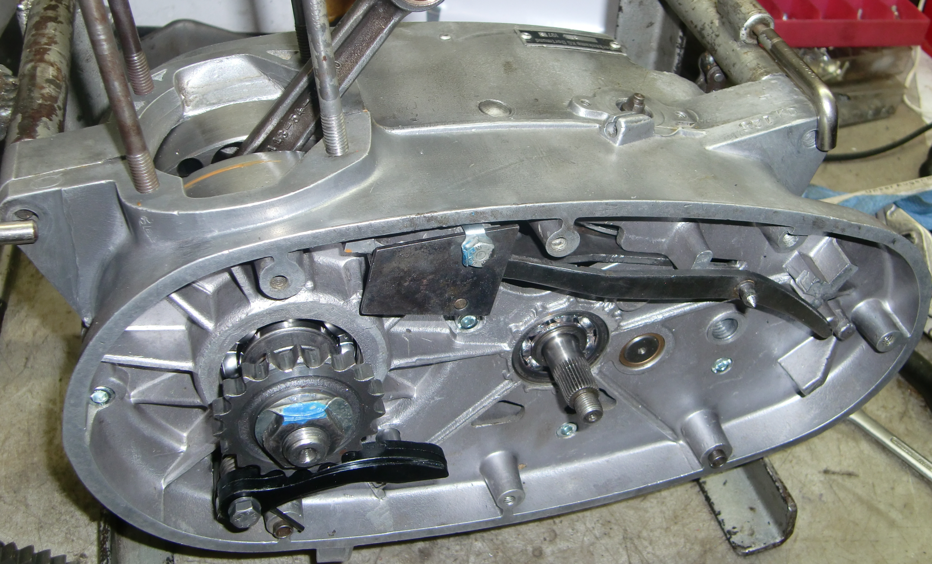

Beitrag von Günter » Do 13. Jul 2023, 08:39
Es geht langsam weiter, gestern Nachmittag mal wieder etwas geschaubt. Gruß Günter

Beitrag von OliverH » Sa 15. Jul 2023, 10:52
Sieht gut aus,ist das eine Originale Welle oder eine bearbeitete mit Nadellager?
Re: Motorinstandsetzung
Beitrag von Günter » Sa 15. Jul 2023, 11:13
OliverH hat geschrieben: ↑
Das ist die originale Welle, der Motor stammt aus laufenden Betrieb nur das Pleuelkopflager habe ich erneuert da es etwas Höhenspiel hatte. Gruß Günter
