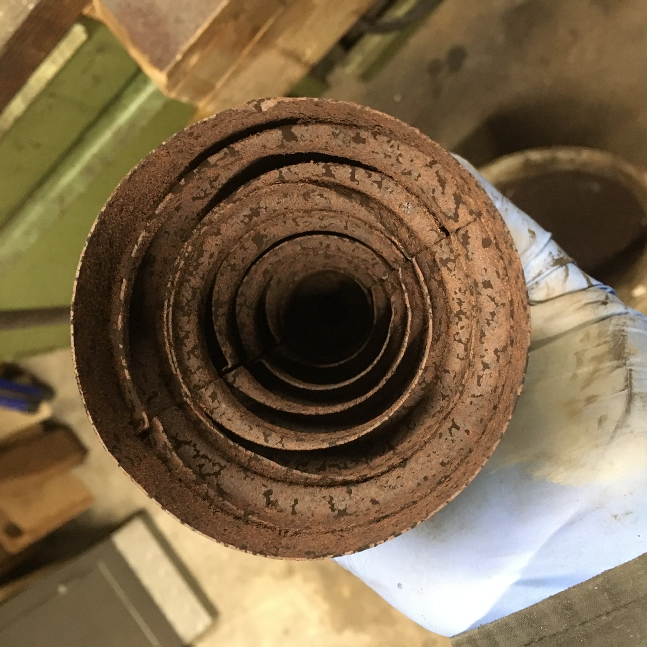

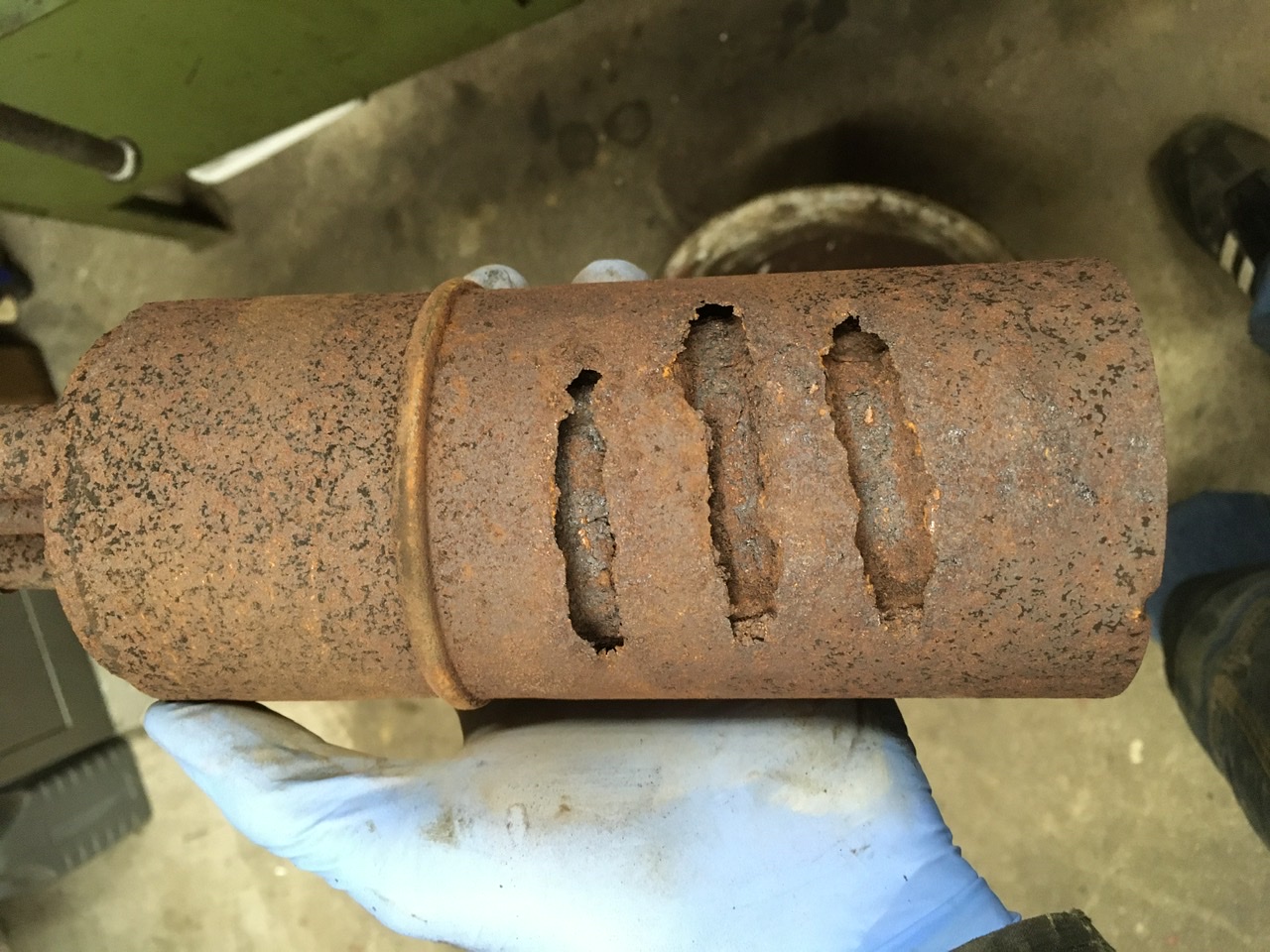

Schrott or not?;-)
Re: Schrott or not?;-)
Und noch Bilder vom Einsatz

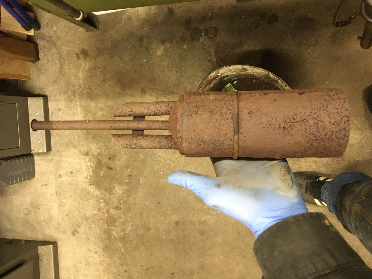

So oder ähnlich sieht das oft aus!
Wenn das Blech noch nicht dünn wie Papier kann man es reparieren.
Wenn der Auspuff wieder in Betrieb ist wird er durch das Zweitaktöl nicht weiter rosten.
Einzeln gibt es den Einsatz kaum.
Verstehe ich Dich richtig, dass es besser wäre, die Löcher zu schließen?
Insgesamt ist das Blech noch nicht zu dünn- ich könnte ein Blech drauf schweißen.
- Beiträge: 2855
der Motor, die Motorabstimmung ist auf einen bestimmten Rückstau angewiesen, mancher Motor reagiert da sehr empfindlich, klemmt bei zu geringen Rückstau.
Muss du dir mal genau ansehen, überlegen ob sich durch die Löcher im Schalldämpereinsatz der Rückstau ändert? Im Zweifelsfalle besser die Löcher zu schweißen.

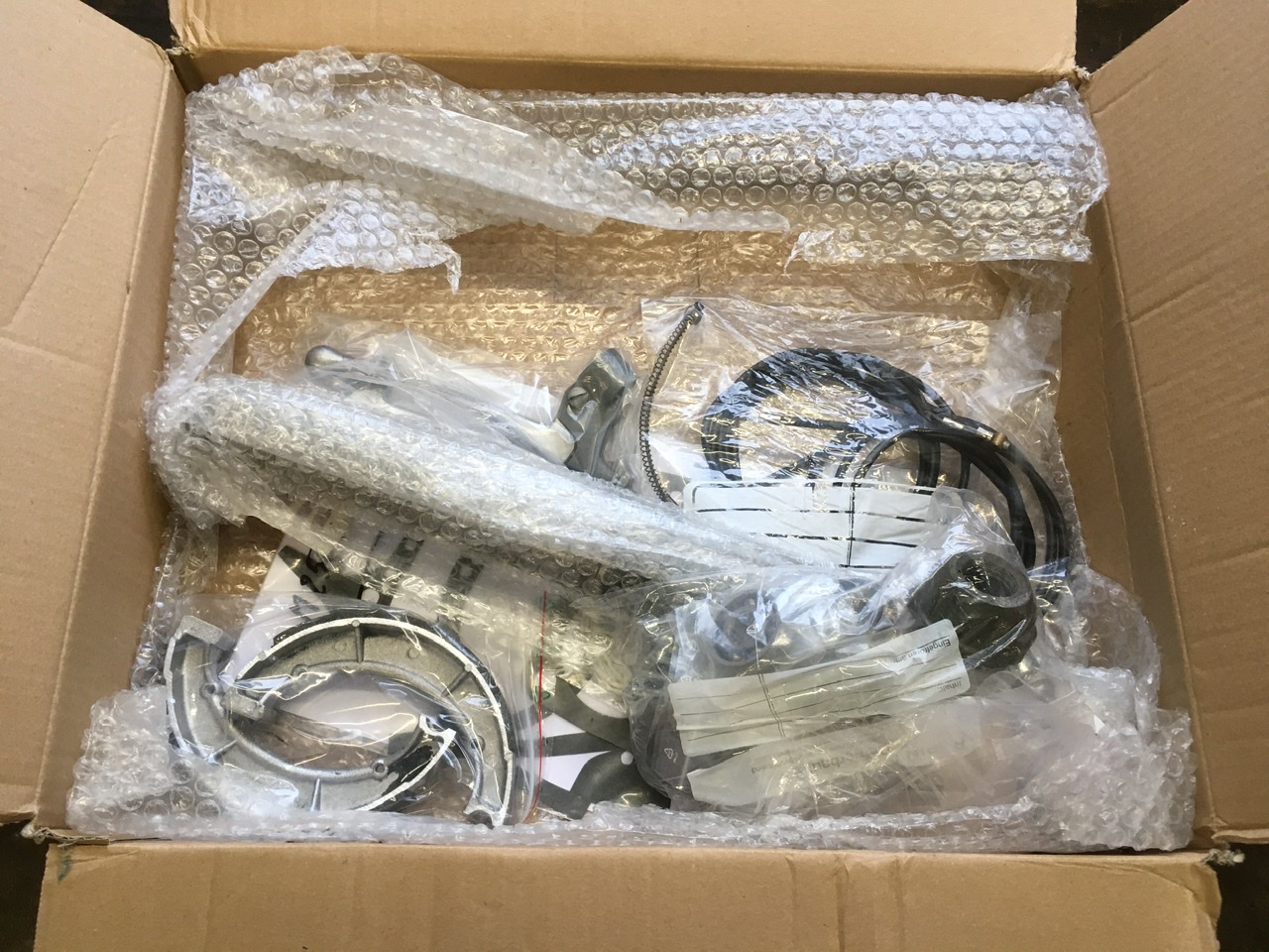

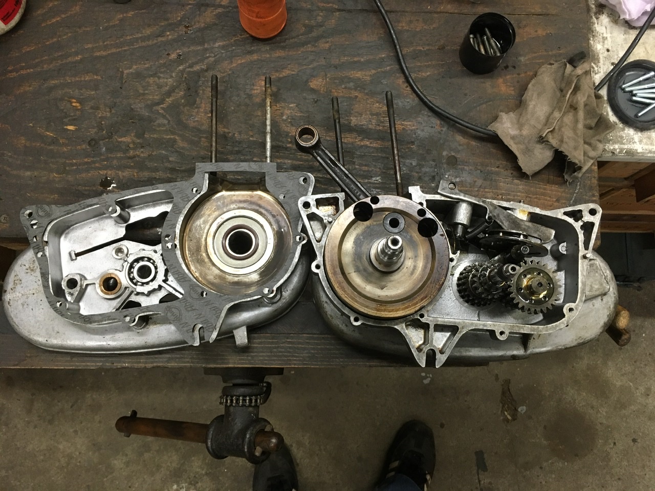

Habe heut ein Paket mit Ersatzteilen bekommen- dringend erwartet.
Habe mich direkt nach Feierabend an die Arbeit gemacht- leider ging das ein oder andere nicht so gut von der Hand, deshalb ist der Motor noch nicht ganz zusammen. Aber schon ein gutes Stück.
Leider ist das letzte Mal schon ein paar Jahre her, sonst hätte es vermutlich besser geklappt.
Aber es ist ja noch der zweite Motor da
Auspuff: wird geschweißt

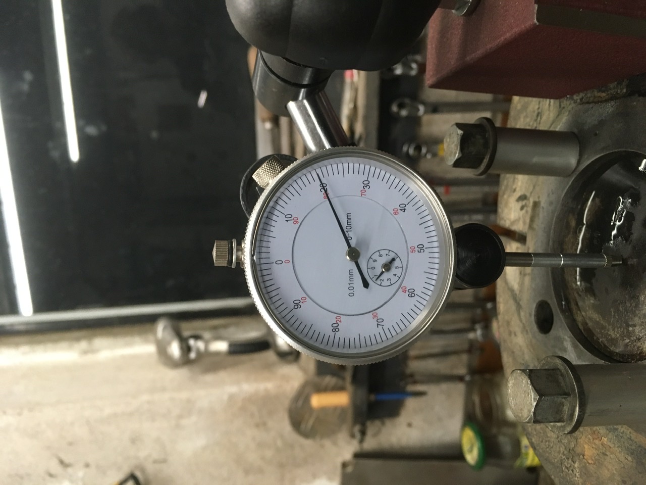

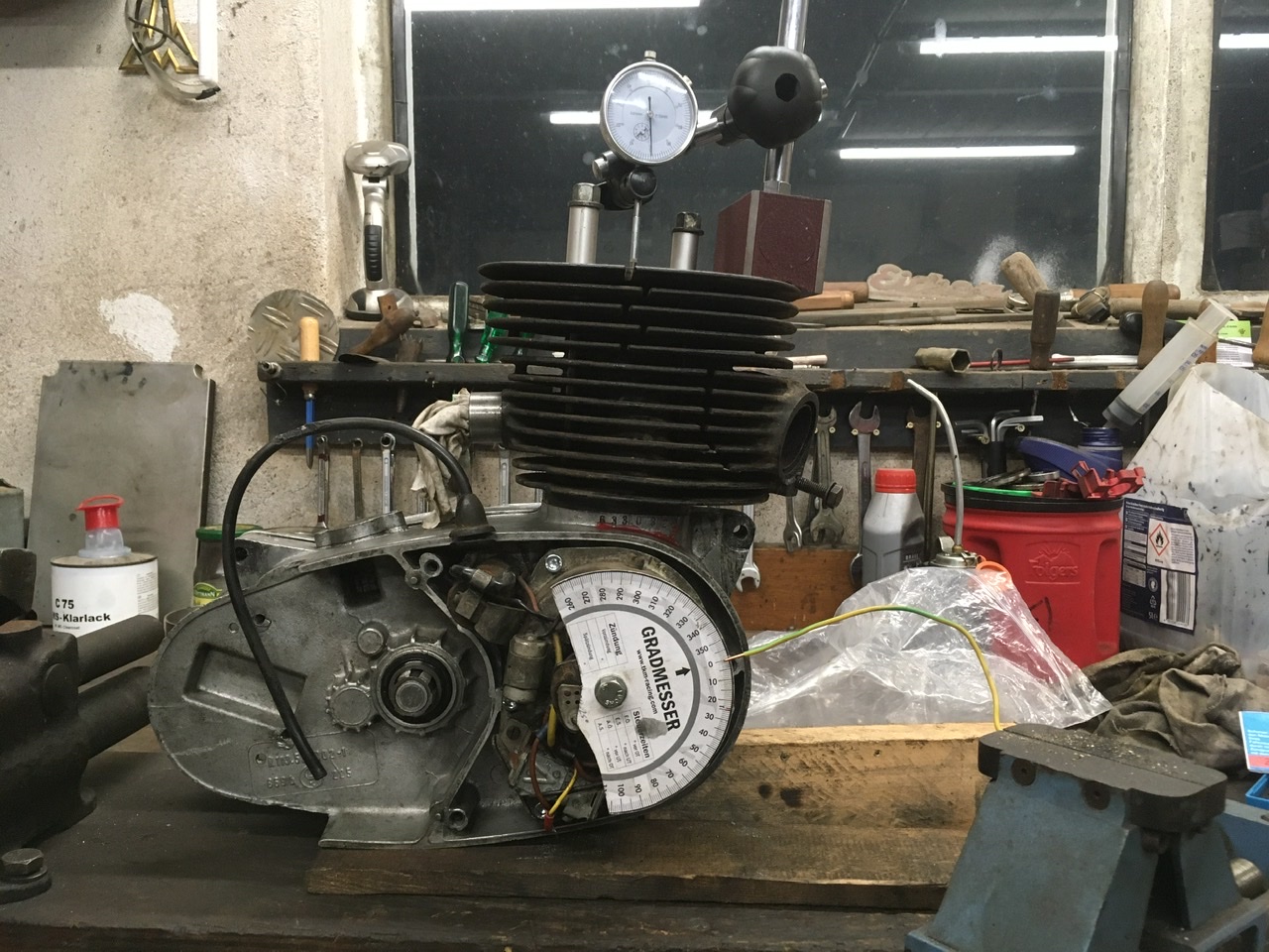

Moin zusammen!

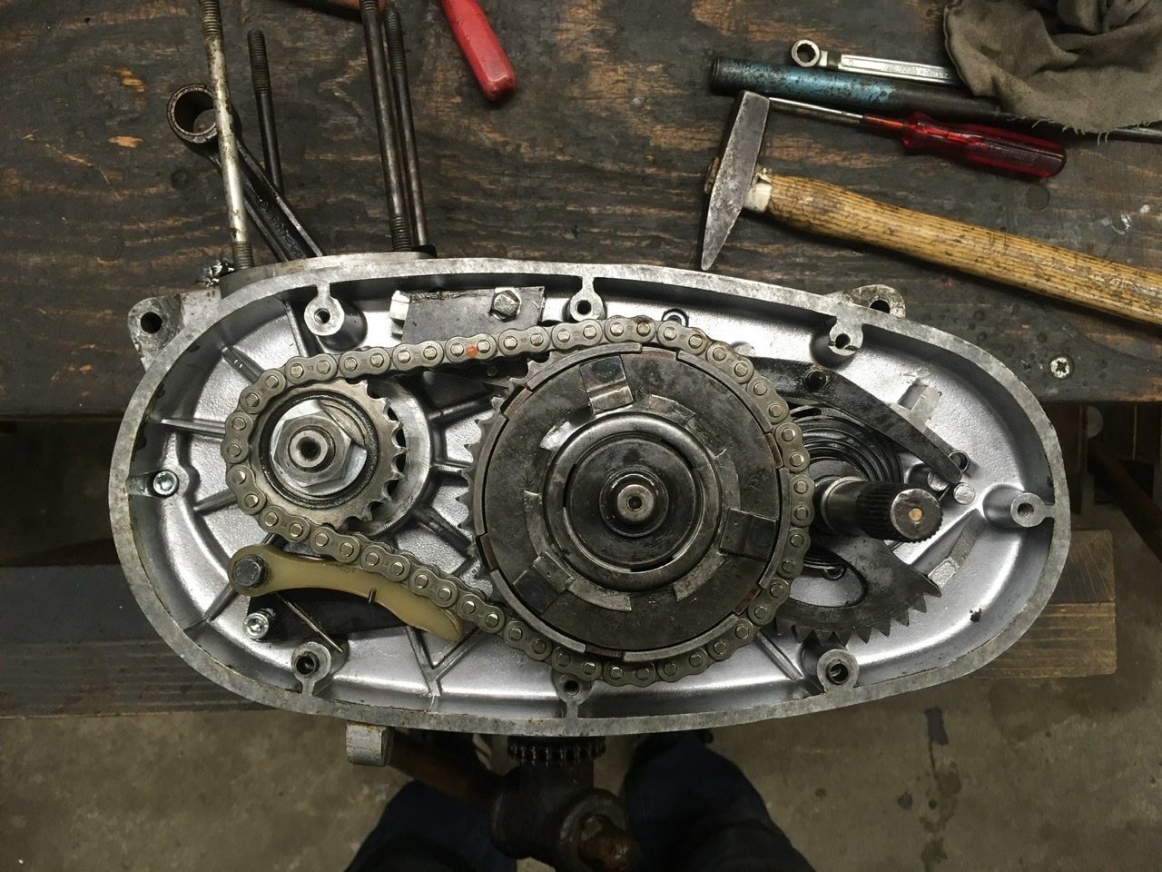

Habe heute ein zweites Paket mit Teilen erhalten- nun kann’s also kräftig weiter gehen.
Heute ging’s am Motor weiter. Kupplungsdeckel gereinigt und neue Dichtungen eingebaut; Zylinder einmal durchgehont und nochmal gereinigt. Dann aufgesetzt, Lichtmaschine/Zündung angebracht.
Dieses Mal habe ich dann den Zündzeitpunkt mit der Messuhr eingestellt- und den Winkel (Gradscheibe), den ich damals errechnet hatte überprüft.
(Ganz zärtlich klopfe ich mir selbst auf die Schulter
Es passt- hundertprozentig!
