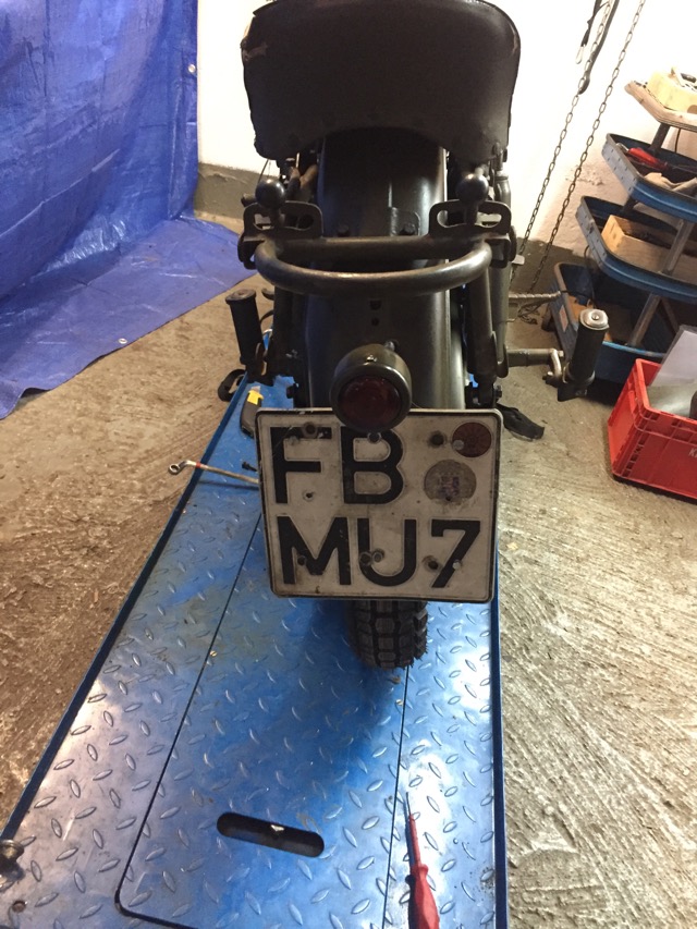

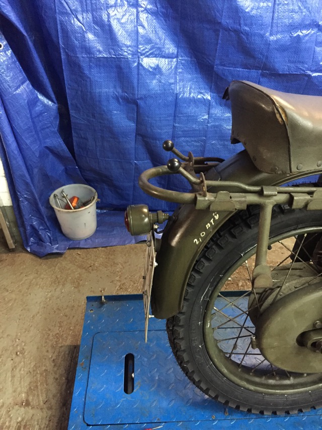

Anbei noch ein Bild von meinem Rücklicht.

zum Rücklicht:
Es muss nicht immer das Hella Schwanenhals sein, die Dinger sind teuer geworden unter 100€ gibt es nichts Gescheites.
Dabei ist das Schwanenhals technisch nicht dolle, es gibt bessere Rücklichter.
