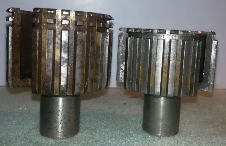

Duplex zu Simplex 01.JPG (75.42 KiB) 11915 mal betrachtet

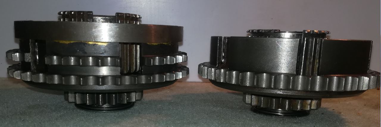

Der Lamellenkörper bekam ausserdem eine 2. Nut für einen zusätzlichen Sicherrungsring, der die nun 18 Tellerfedern besser bändigen sollte..

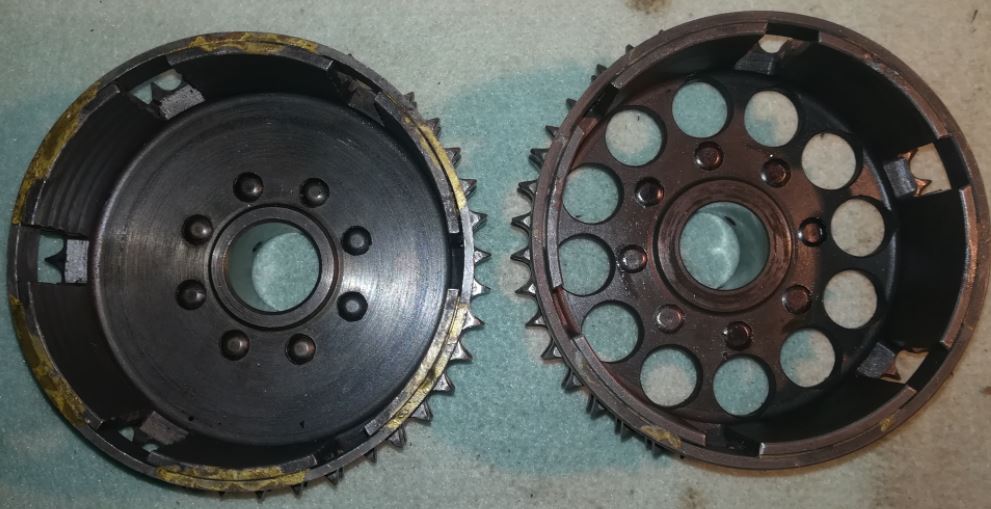

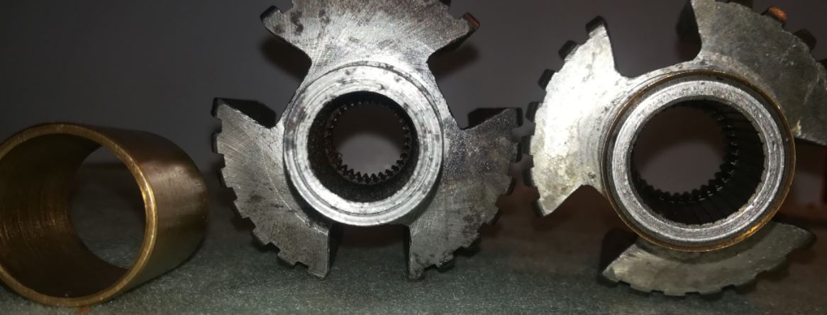

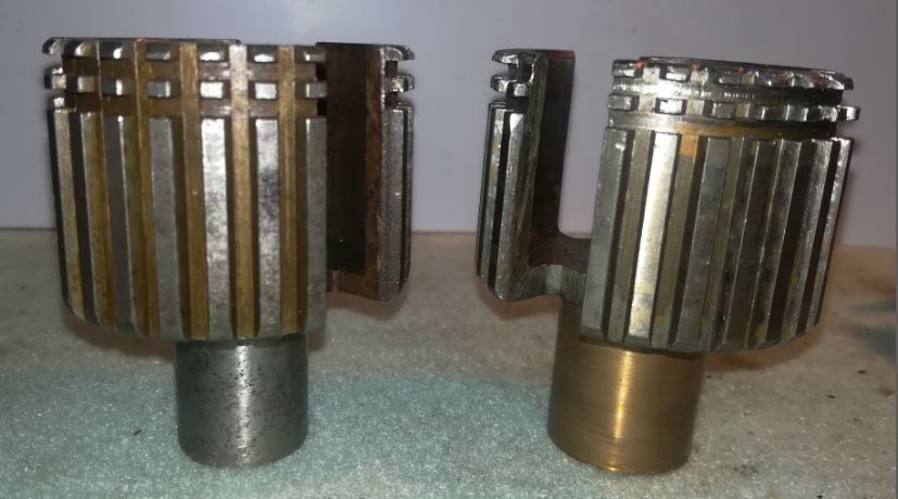

Hier der Vergleich der Lamellenträger. Links alt rechts neu. Duch den breiteren Schaft musste das Bronzelager schmaler werden, der Kupplungskorb blieb im wesentlichen gleich... nächste Baustelle

Die Kupplung wurde nur gewichtserleichtert und um den Kickstartermechanismus verstärkt.
Die urspünglich 4 Nieten waren bei der 308 schon vervielfacht werden...
