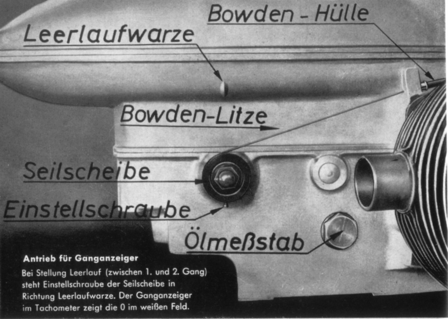

moin Achim,
der Motor hat einen Ölpeilstab mit min und max Markierung. siehe Bild
Die Füllmenge des Getriebes ist ca. 800ml. Ölsorte im Sommer SAE 40 oder 50 im Winter SAE 20 oder 30.
Die Ölablassschraube befindet sich unten am linken Motordeckel und hat SW 17mm.
