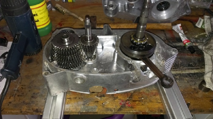

so inzwischen hat sich schon das ein oder andere ergeben
motor wurde zerlegt und gereinigt
neu gelagert und abgedichtet
drehschieberdeckel überdreht und einen neuen drehschieber angefertigt

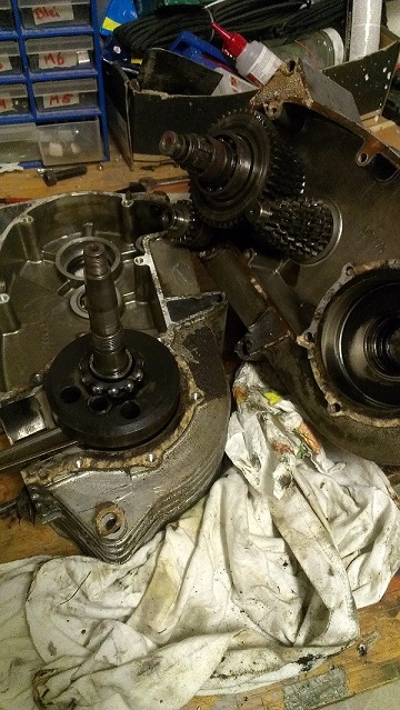

- IMAG2448.jpg (125.41 KiB) 16844 mal betrachtet
- der zusammenbau
- IMAG2384.jpg (102.8 KiB) 16844 mal betrachtet

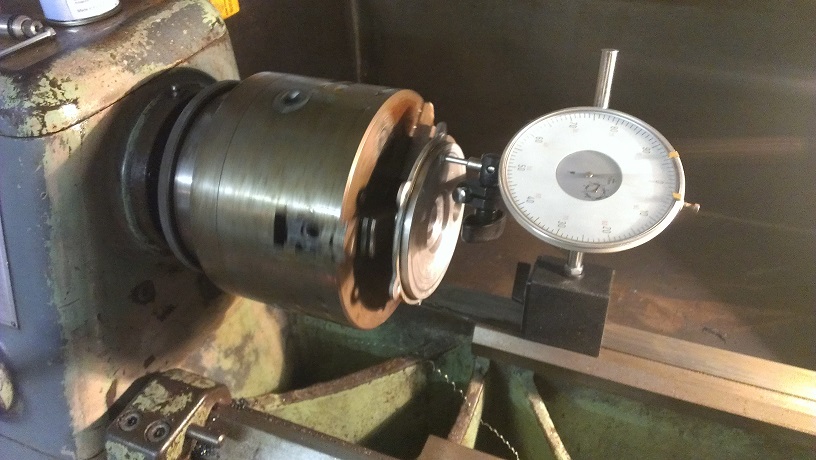

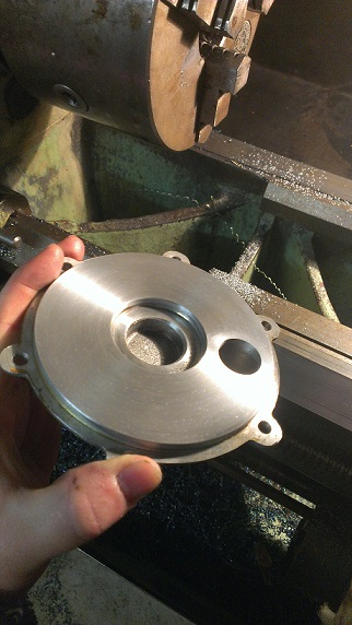

- ausrichten und überdrehen
- IMAG2536.jpg (77.78 KiB) 16843 mal betrachtet
- IMAG2532.jpg (138.58 KiB) 16843 mal betrachtet

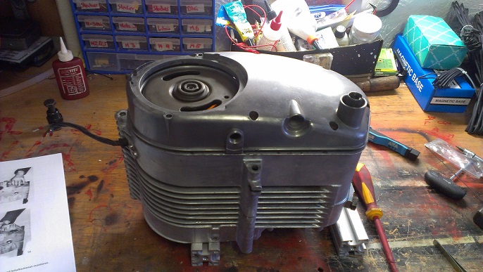

schön gemacht, - waren Riefen im Deckel? - Jetzt noch MoS2 Beschichtung drauf ? Hast Du den Drehschieber aus Federstahl gemacht? Bilder?
War das Gehäuse im Ultraschallbad oder Elektropoliert? - sieht ja aus wie neu!

gehause habe ich mit sehr viel zeit und ganz normalem maschinenreiniger sauber gemacht.
drehschieberdeckel hatte sarke riefen deshalb hab ihn üüberdreht dass er richtung vergaser seite wieder dicht ist.

um auch den dreck aus den rippen zu bekommen hab ich einfach einen kleinen pinsel in mein akkuschrauber gepackt.
da geht jede ecke sauper kann ich nur empfehlen.
jedoch ist der pinselverschleis recht hoch^^

Das glaube ich Dir,habe mit schmalen Messingbürsten auch gute Erfahrung gemacht.Katzenjakob hat geschrieben:um auch den dreck aus den rippen zu bekommen hab ich einfach einen kleinen pinsel in mein akkuschrauber gepackt.
Die Arbeit so was zu säubern sieht man eben hinterher nicht, aber es lohnt sich.

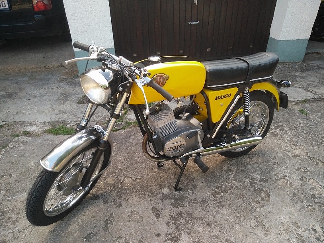

endlich fertig gestellt
- IMG_20160630_173633.jpg (181.8 KiB) 15968 mal betrachtet
