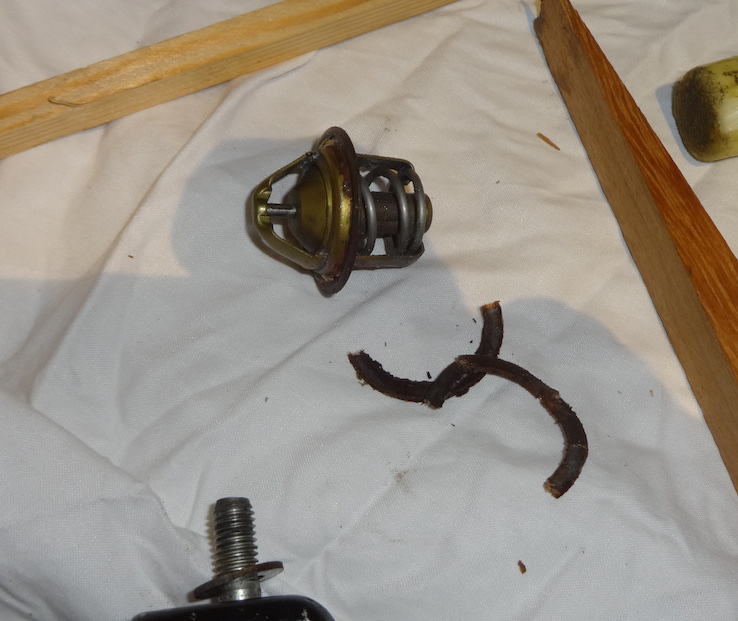

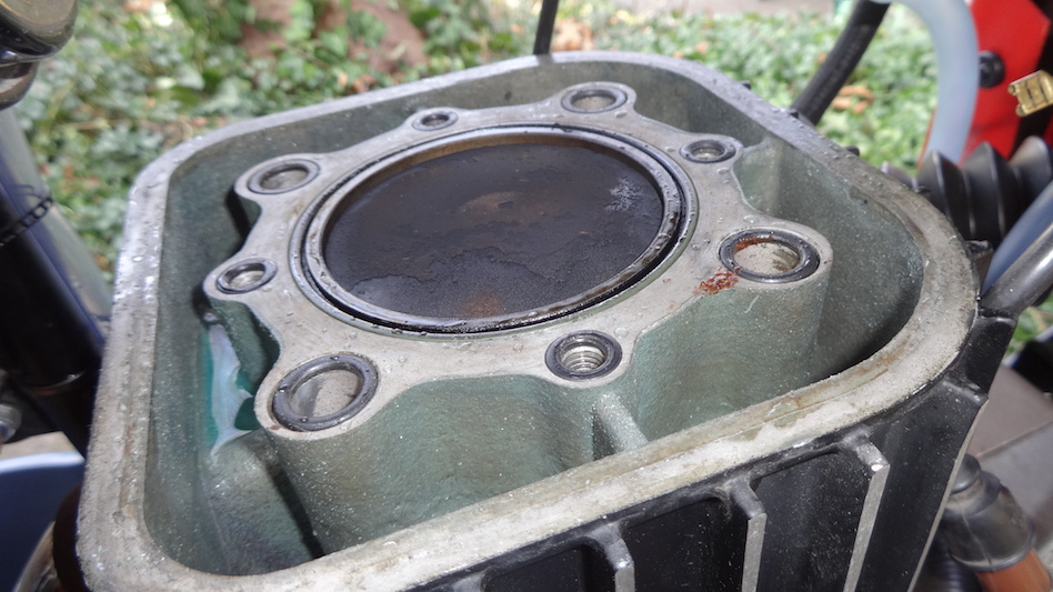

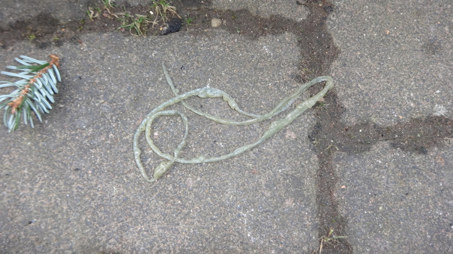

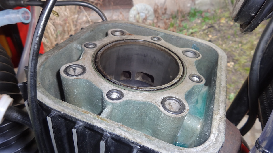

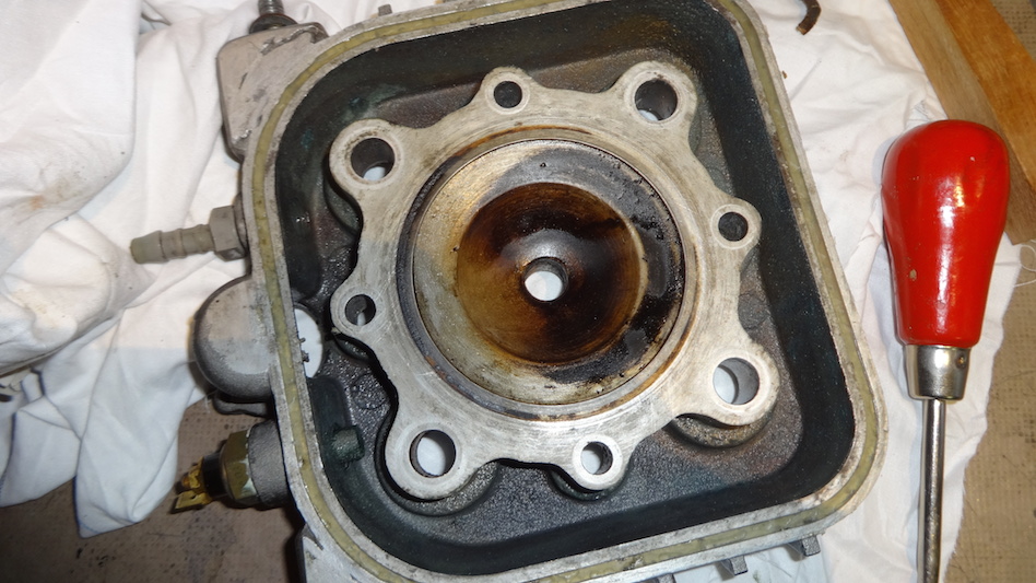

So, habe mich dran gewagt, Thermostat ging nicht so einfach raus, war fest, deshalb Zylinderkopf runter, mich hat es gewundert, dass keine Zylinderkopfdichtung vorhanden war, nur so ein Silikonzeugs außen und innen die O-Ringe.
Beim Versuch das Thermostat zu entfernen hat sich der Bügel gelockert. Hat einer eine Bezugsquelle für ein neues Thermostat (Bezeichnung 70 4/9)?
Wie genau sieht den die Zylinderkopf-Dichtung aus und wo bekomme ich die her?
An der Zylinderlaufbahn kann man noch die Honspuren erkennen, konnte keine Riefen erfühlen.

mdpeter, natürlich hat dein Beitrag mir weitergeholfen, das waren wie immer hilfreiche Tipps, die ich auch noch umsetzen werde, oder schon hab, das Thermostat hat nach einer Prüfung in heißem Wasser geöffnet, werde es aber austauschen, da wie gesagt der Messingbügel oben nicht mehr ganz fest ist, nach dem ersten Ausbau-Versuch.

Zurück zum Thema. Den Kopf abnehmen hättest du dir ersparen können. Aber jetzt ist das Kind in den Brunnen gefallen. Also mußt du da durch. Der große O-Ring im Zylinder ist die Kopfdichtung. Die brauchst du neu. Auch die anderen O-Ringe solltest du erneuern. Eine neue Fußdichtung mußt du auch haben. Oder er bläst dir dann dort durch. Maße kann ich dir raus suchen oder du fragst mal beim Tennagel nach. Der soll ja wohl noch was mit Maico machen. Hier mal der Link - http://www.maico-motorradteile.de/
Die Silikonabdichtung ist wohl z.Z. Stand der Technik. Habs bei meiner auch gemacht und es hält ja auch. Weiß nämlich nicht ob diese große äußere Silikondichtring noch lieferbar ist.
Thermostat könnte schwierig werden. Angeblich soll von einer Yamaha ein Thermostat passen. Ist aber unbestätigt. Sonst ohne fahren. Geht natürlich nur bei anständigen Temperaturen so richtig.

maico10 hat geschrieben: Silikon als äsere Dichtung ist Serie.
Maickogruß Peter
Nein - es gibt oder gab einen Silikonring. Farbe war grün und der paßt super - wenn man ihn hat. Und die Kopfabstützungen sind gegossen - nicht geschweißt. Gilt wohl für spätere Modelle. Mal ganz abgesehen davon. der Aufwand die Kopfabstützungen anzuschweißen , nachzuarbeiten usw. wird Maico wohl teuer geworden sein wie mal eben die Gußform zu ändern.
