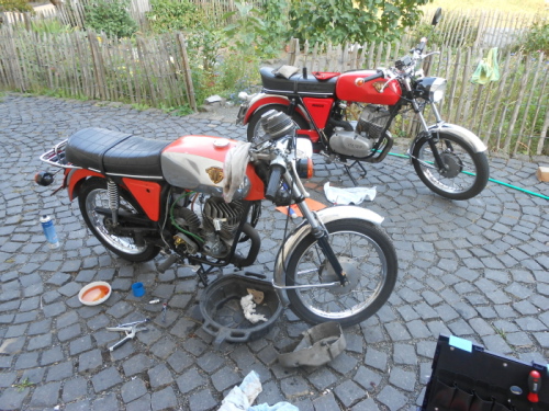

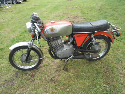

Hier mal ein paar Bilder von unserer "Beute". :D
Leider hat sie keine Papiere und steckt im Rahmen einer 50er. Nächste Woche will ich mal die Zulassungsstelle anrufen und fragen, was sie braucht um Papiere zu bekommen. Hat wer Erfahrungswerte, wie man das macht? Ein Fahrzeug ohne Papiere hatten wir noch nie.
Ansonsten bin ich mit dem Kauf sehr zufrieden, geputzt sieht sie gar nicht so schrottig aus. Sie ist noch gut erhalten, hat Kompression und Funke. :) Als nächstes möchte ich mal den Tank abschrauben und ihn mit Diesel schwenken, dann neuen Sprit rein, vielleicht läuft sie dann oder ich warte auf den Schaltautomat, dann kann ich sie anlaufen lassen, Vergaser haben wir gereinigt- das war wirklich kein Akt.
Kann man eigentlich einen Akkuschrauber auf die Kurbelwelle ansetzten?
Grüße Diana

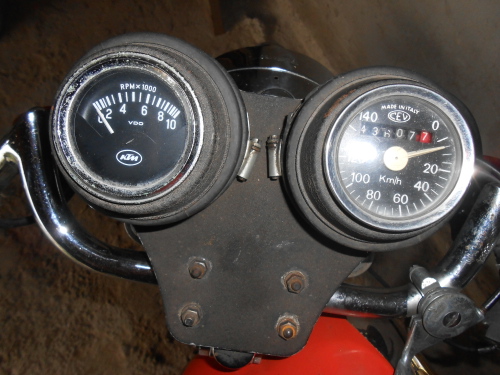

Ich bin Kröberfan, der KTM läßt mich kalt! 8-) Ich finde Tacho und DZM gewöhnungsbedürtig, von der Seite schön, von oben häßlich. Dann hat Maico die späten MDs damit ausgerüstet?

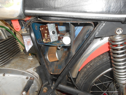

Im Luftfilterkasten war übrigens eine Überraschung, die Zündung :) . Und ratet mal, welcher Schlüssel gepaßt hat? :lol: Paßt mein Schöüssel von der Roten etwa auf alle MDs?

Diana hat geschrieben:Im Luftfilterkasten war übrigens eine Überraschung, die Zündung
Sieht eher nach Hella Zündschloss und Blinkgeber aus... seltsam, seltsam...da sollte ein CEV Zündschloss in der kurzen CEV Lampe sein.
Übrigens : was ist das für ein Auspuff?? hat da jemand die Resonanzlänge "optimiert"? - der ist min. 8 cm zu kurz!
Diana hat geschrieben:Ich bin Kröberfan, der KTM läßt mich kalt!
Dann hoffe ich für dich dass der KTM (VDO) funktioniert - dafür kannst Du verm. zwei neue Kröber (Pitsch) DZM kaufen :shock:, also immer langsam mit den jungen Pferden....
Diese "schrottigen" VDO DZM der ersten Generation sind meistens hinüber. Für funktionsfähige Exemplare zahlen manche Zeitgenossen gutes Geld...

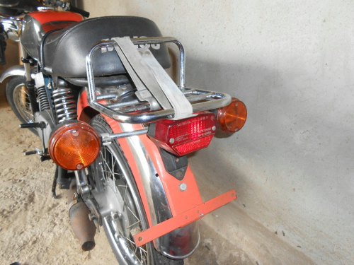

Achso: bitte, bitte schraub diese Fahrtrichtungsanzeiger ab! Schlimmer gehts nimmer...

diese VDO,s wurden bei vielen Herstellern nur kurz verbaut.
Oft ist innen nur der Magnet ab.
In Neu sind die ein Vermögen wert.
Ich hatte mal ein Neuer aus einer Händlerauflösung,mit Preisschild.
Kosteten 1973 schon 128 DM der Kröber,war da sicher schon billiger.

Stimmt,da ist ein Zündschloß und Blinkgeber drin.

Ja, die sind wirklich entsetzlich! :x Die MD soll erst mal möglichst schnell Papiere bekommen, zugelassen wird sie erst später. Ich denke, es ist besser, sie hat Blinker, wenn sie dem Tüv für die Papiere vorgestellt wird. Später kommen die Dinger selbstverständlich ab! Meine Rote hatte Yamaha-Blinker drauf, auch häßlich, aber schöner noch als diese (MZ?).
Von hinten sieht sie auch krass aus. Der Gepäckträger gefällt mir aber.
