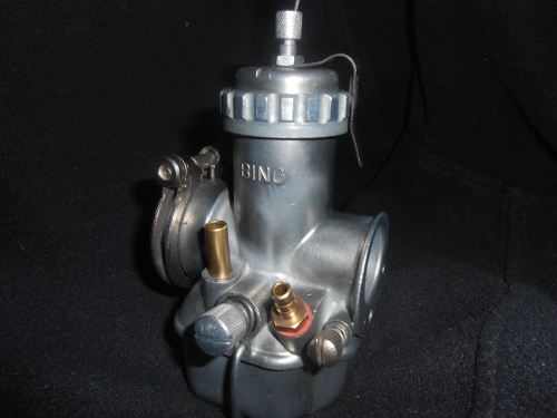

Beitrag von Diana » Do 5. Nov 2015, 14:42
Hallo Bingfreunde,
ich wollte nochmal auf die Schläuche zurückkommen. Wenn ich das richtig verstehe, werden drei Schläuche am Vergaser befestigt, alle auf der rechten Seite.
1. ganz hinten bzw. auf dem Bild ganz links, ein Entlüftungsschlauch, geht durch den Vergasergummi und endet unter dem Tank.
2. Spritschlauch, is klar.
3. vor dem Spritschlauch weiter unten, ein Ansaugschlauch für Sprit, der sich evtl. ansammelt? Bei meinem Vergaser ist da eine Schraube mit Feder drauf. Einfach abmachen und Schlauch befestigen?
Grüße Diana

Re: Vergaser 1/26/121
Beitrag von Diana » Do 5. Nov 2015, 14:49
Hier noch ein Bild:
KW + Vergaser 011.jpg (82.59 KiB) 15607 mal betrachtet
Beitrag von Diana » Do 5. Nov 2015, 15:06
Upps, sorry, ich glaub, ich hab mich am falschen Bild orientiert. Die 250er hat die Schläuche alle rechts. Dann kommt der 3. Schlauch auf die linke Seite unten! :idea:
Beitrag von Andi » Do 5. Nov 2015, 19:08
Da gehört der 3. Schlauch drauf,ist eine dünner Messingnippel .
