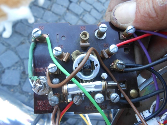

mit falscher Leistung installiert. Das Zündschloss ( siehe Bild/Diana ) gibt uns auch Rätsel auf. Links unten, neben der Sicherung, hat
jemand ein Loch durch die Platine gebohrt und ein Bauteil ( Diode/Gleichrichter ? ) hinzugefügt oder ist das original Maico ? Muß mal
ausprobieren ob das " Ding" die Batterie lädt. Die Elrktik der Oer MD offenbart uns noch ein paar kleine Ungereimtheiten.

Dieter hat geschrieben: Links unten, neben der Sicherung, hat jemand ein Loch durch die Platine gebohrt und ein Bauteil ( Diode/Gleichrichter ? ) hinzugefügt oder
Hast Du ein Multimeter mit Diodentester? Halt mal dran und tausche mal die Polarität, dann weist Du mehr.
Das ist bestimmt nicht orig Hella! vllt. orig Maico, glaube aber eher nicht.

Sagt ich doch,das da Einer was gefummelt hat.

original gibt es auf der Platine keine Diode, die Platine müsste von Hella Typ Z0 sein.
