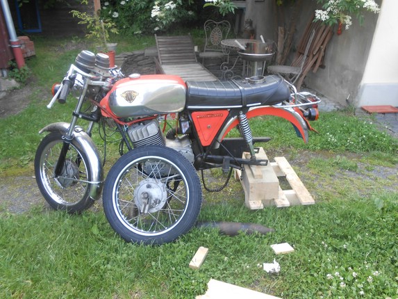

Hallo Leute,
kleiner Stutusbericht der Oer-MD. Sie fährt. Allerdings rutscht Kupplung ab einer gewissen Gasgriffstellung. Muß man die Kupplungskorb-
schrauben wirklich ganz anknallen? Springt prima an. Hinterradbremse funktioniert jetzt wieder. Die Forderbremse bereitet uns allerdings
ein wenig Probleme. Haben mehrere Bremsankerplatten mit Belag als Ersatzteile ( Belagsstärke ca. 4 mm ). Alle ausprobiert, Bremswirkung
immer unzureichentd( Test auf asphaltiertem Feldweg unter Zuhilfenahme von Motorradstiefel als Zusatzbremse ) Müssen die Bremsbeläge dicker sein oder liegt der Fehler an einer anderen Stelle. Wer kennt sich da aus? Vielen Dank für Eure Hilfe.

Beitrag von Diana » Mo 4. Jul 2016, 21:45
Jetzt hat die Gute auch neue Reifen. :) Die waren platt nach dem Winter.
