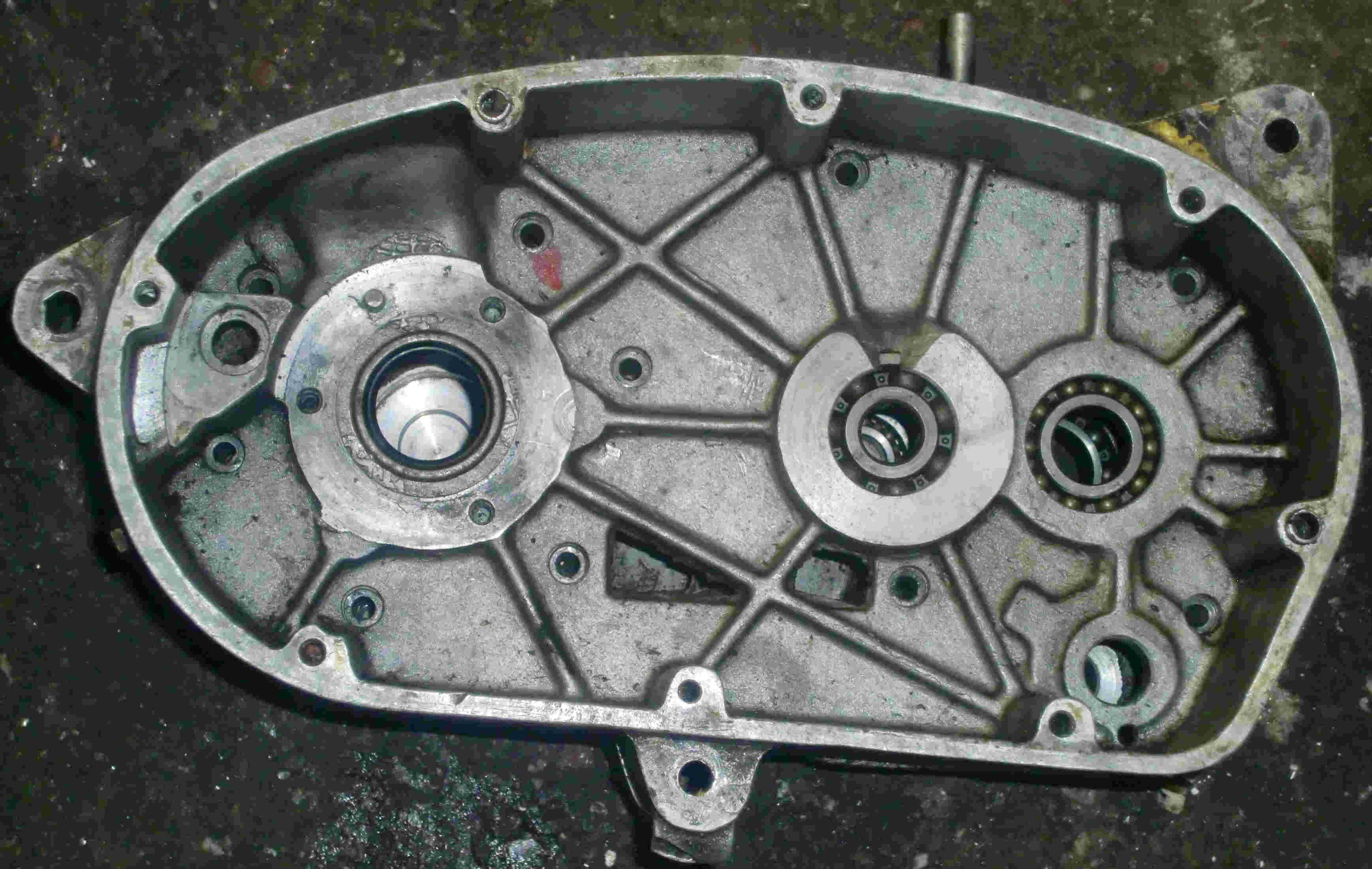

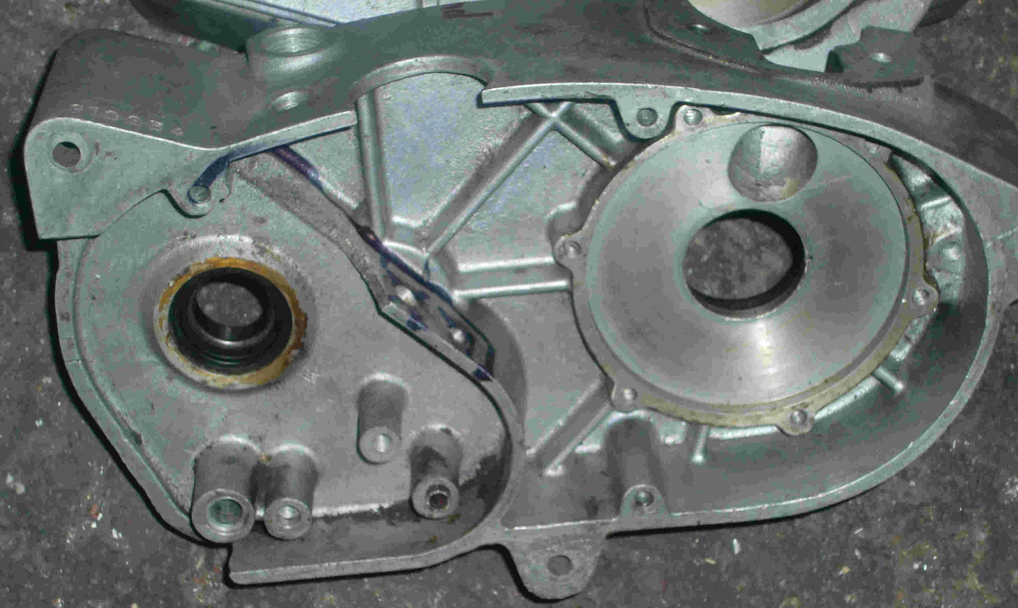

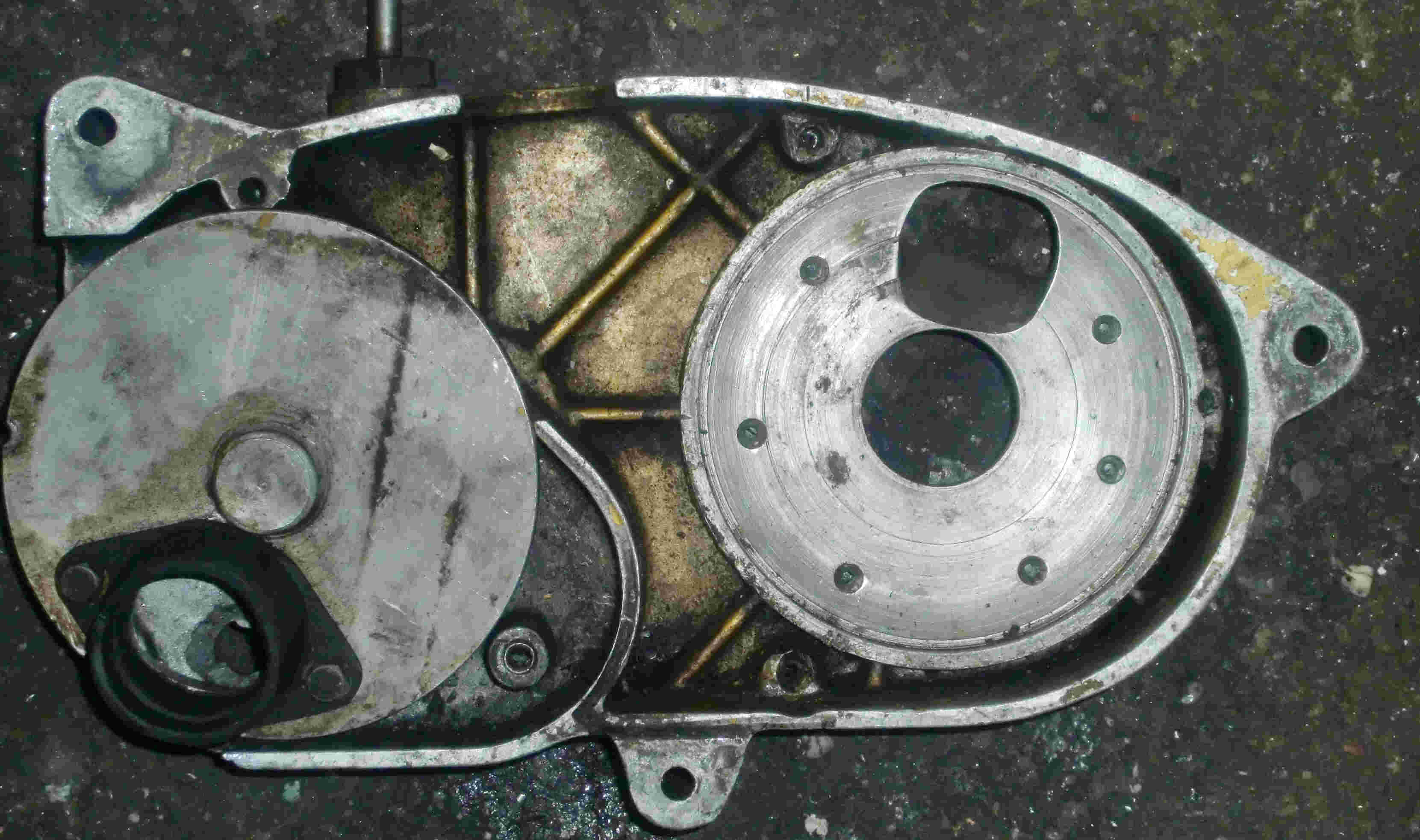

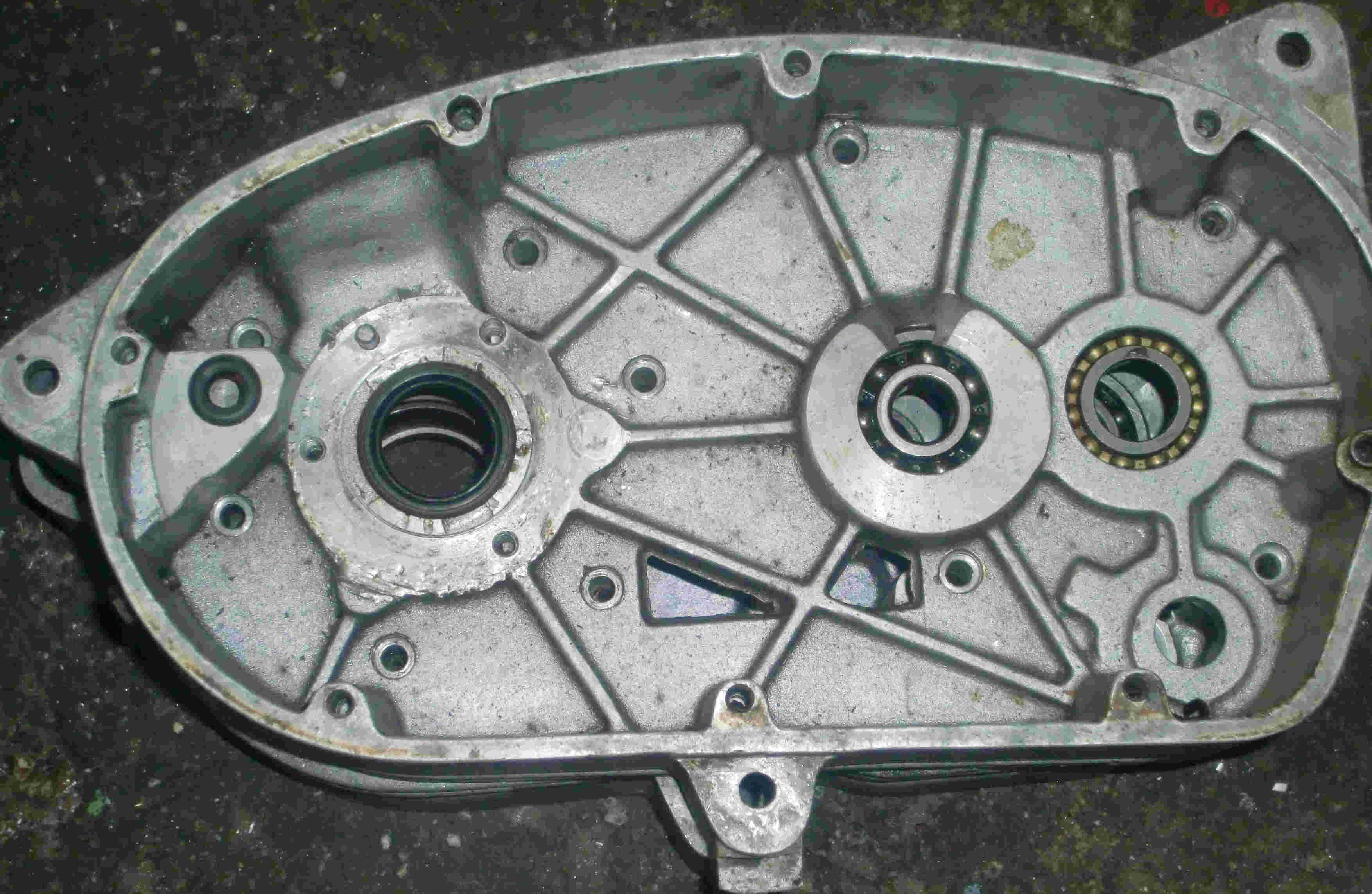

wally hat geschrieben:hat jemand so ein motorgehäuse?
ich habe mal 2 Sandgußgehäuse herausgesucht, Bilder davon gemacht. Beide Gehäuse sind nicht ohne Mängel, sind ja auch 50 Jahre alt. Was sagen die Md-Experten dazu?

Hallo Günter
Habe die Bilder ins Galerie gemacht, da ich könnte in deine Beitrag nicht gut sehen.
Motor Nr 1 :
563 564
Also sehr interessant !! Rechts ist keine serien MD Gehäuse.... Welsche Nr het der ? Sol ein speziell Anfertigung für RS sein. Was ist den Durchmesser von Drehschieber ? Hast Du den Drehschieber noch ?
Wie war den Drehschieberdeckel befestigt ?
Motor Nr 2 :
565 566
Also hier sieht mann das durch eine Kette Schade einmal das Gehäuse gebrochen ist.
Ich habe auf einen MD das selbe Problem : est ist nich kompliziert, ein Alu Blech zu shneiden und mit 2 Nieten zu befestigen.
