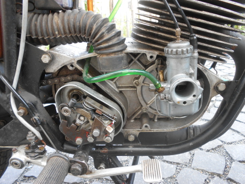

Beitrag von Diana » So 23. Aug 2015, 09:53
..war auch nur als Notlösung gedacht, aber freut mich, wenns mit der Zündung funktioniert. :D Danke für die Info, Maico-Mac!
Mit dem Schaltautomat komme ich an meine Grenzen..Jetzt ist die Mechanik soweit verstanden und er ist eingebaut. Allein hätte ich das nicht geschafft..
Da die Kupplung nicht geht, ist anlaufen lassen nicht ganz ohne..Wenn die MD beim Anschieben angeht...muß ich gucken was ich mache, im Idealfall sofort den Leerlauf finden, sonst..ja, keine Ahnung, Schlüssel ziehen geht nicht, der ist ja noch im Luftfilterkasten.
Gestern ist sie schon ca. 5 sek. gelaufen! :D - Motor zum Laufen bringen macht Spaß, ich sehe Theorie läßt sich in Praxis umsetzen.
Der Kabelbaum ist alt und die Kabel haben nicht die Farben, die in der Bedienungsanleitung (Schaltplan) sind. Weiß wer, wo ich einen neuen Kabelbaum bestellen kann?
Viele Grüße Diana

Beitrag von Norbert » So 23. Aug 2015, 10:08
Hallo Diana,
das hört sich sehr abenteuerlich an, bei Dir! ;)
-Ohne Kupplung (Warum, was geht nicht?)
-Ohne Zündunterbrechung (erst mal umbauen!)
-was fehlt noch? (Reparaturstau abarbeiten!)
.....und dann .....fahren :D

Beitrag von Diana » So 23. Aug 2015, 11:00
Norbert hat geschrieben:
Hallo Norbert,
fahren soll sie ja auch eigentlich nicht, aber der Motor soll laufen, das wäre mir erst mal genug. Und Anschieben ist eine gute Möglichkeit den Motor ins Laufen zu bringen, bevor Frau sich zu Tode kickt. ;)
Gruß Diana
