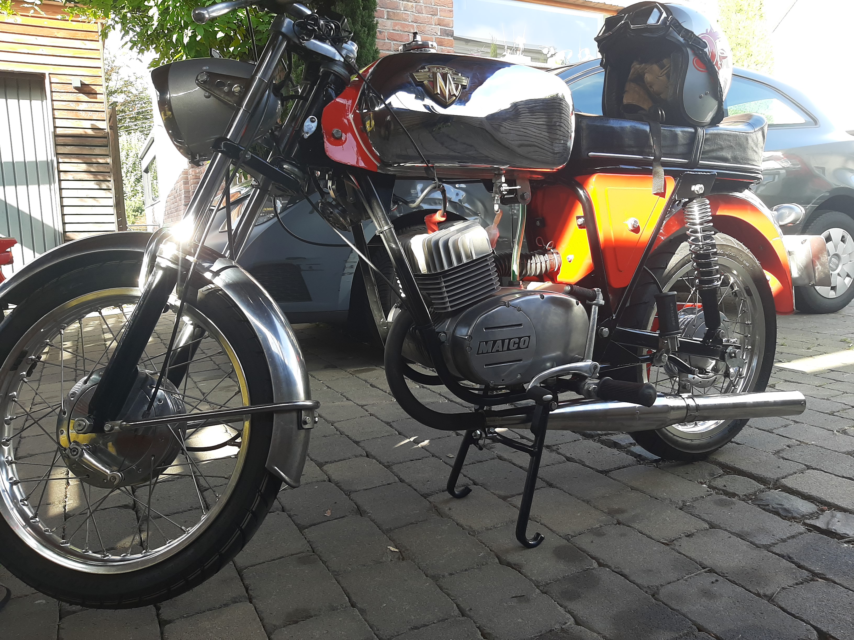

Momentaner Stand der Dinge!

Hast du den Tank neu verchromen lassen?
Gruß Tobias
Gruß Tobias

Ja der Tank ist neu verchromt worden von Tolenaar in Rotterdam.

Guten Morgen,
sie ist fast fertig, die erste Probefahrt ist gemacht.
Läuft schön mit 60ccm und 21er Dellorto.
Aber erstmal Abnahme und dann wird abgestimmt.
Gruß Christian

eine Ode auf Maico, sie hat jetzt einige km auf der Uhr.
Das Fahrwerk, die Bremsen, die Schaltung sowie die Steifigkeit des Rahmens sind richtig gut. Der Motor läuft nach bisheriger Abstimmung mit 60ccm, zusätzlichen Überströmern und bearbeitetem Auslaßkanal (ca.178°) nach mehreren Tests mit einem ganz primitiven Prallblechauspuff ( länge Krümmeranschluß bis Prallblech 380mm) im 6.Gang mit 9000 1/min bei einer Sekundärübersetzung 15z auf 29z knapp 110km/h laut Tacho. Bei vorherigen Tests auch mit dezentem Resoauspuff und Prallblech an anderer Pos. machte der Motor bei 8000 1/min. zu. Der Krümmer ist recht lang bei der MD50. Bevor ich's vergesse, das Fahrgeräusch ist unschlagbar.
