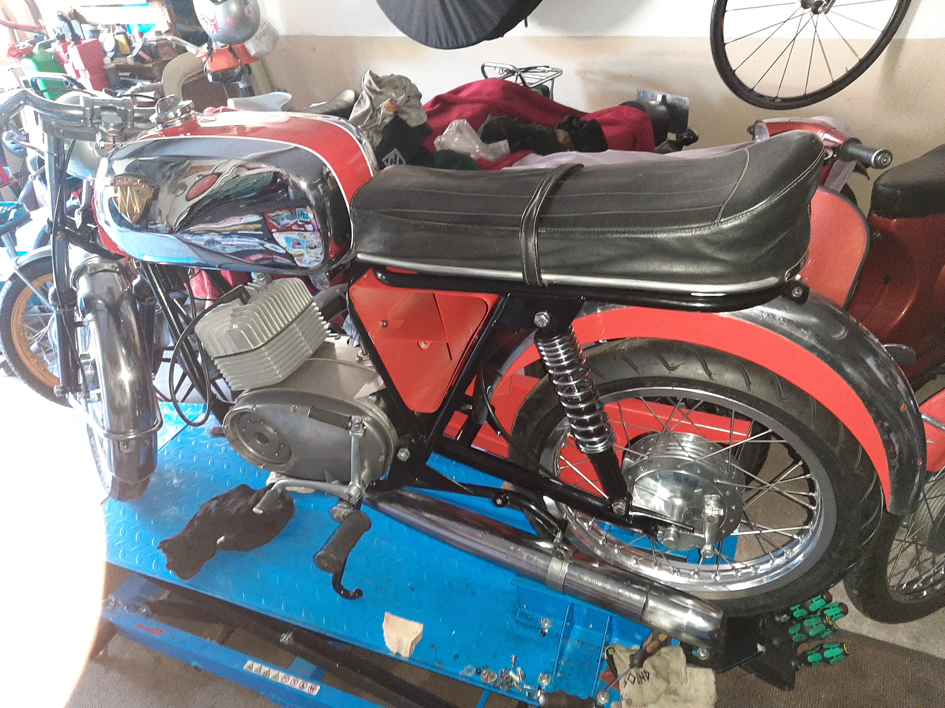

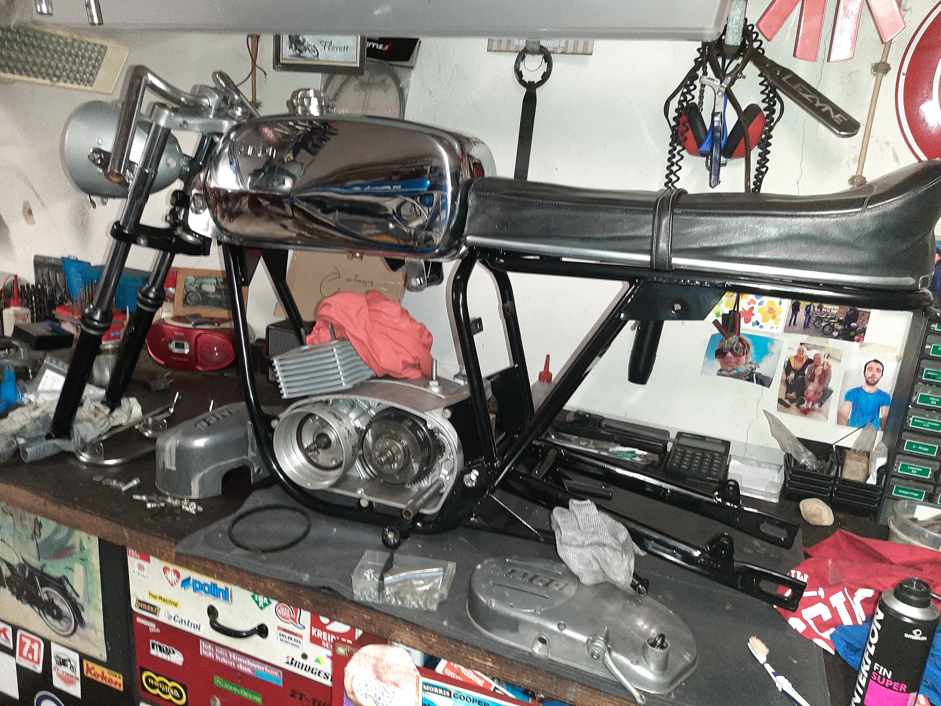

Momentaner Stand der Dinge!

Hast du den Tank neu verchromen lassen?
Gruß Tobias
Gruß Tobias

Ja der Tank ist neu verchromt worden von Tolenaar in Rotterdam.

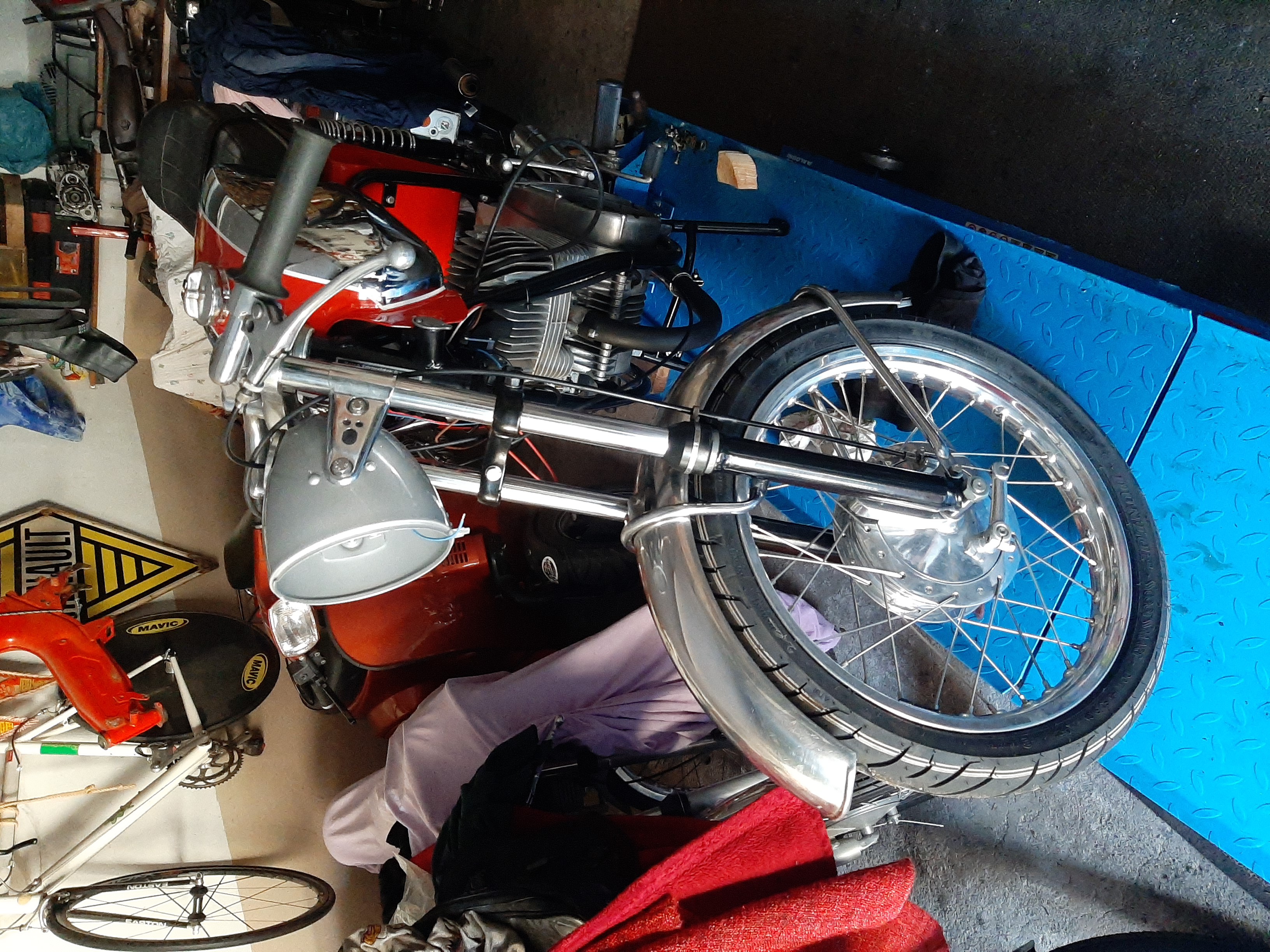

sie ist fast fertig, die erste Probefahrt ist gemacht.
Läuft schön mit 60ccm und 21er Dellorto.
Aber erstmal Abnahme und dann wird abgestimmt.
Gruß Christian
