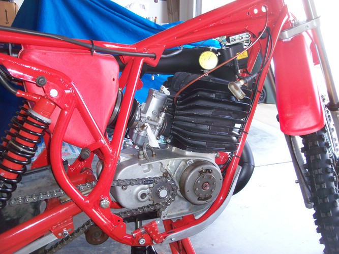

Hallo Harry,
wahrscheinlich hast du ja mittlerweile eine eigene Loesung gefunden. Hier ein Bild meines GS 440 Motors mit eingeschraubter Messuhr. Das passt also ohne weiteres bei eingebautem Motor.
Wie hast du denn deine Zuendung eingestellt? Ich werde wahrscheinlich 2.2 mm vor OT waehlen. Ich habe die originale Bosch Anlage.
Andreas
