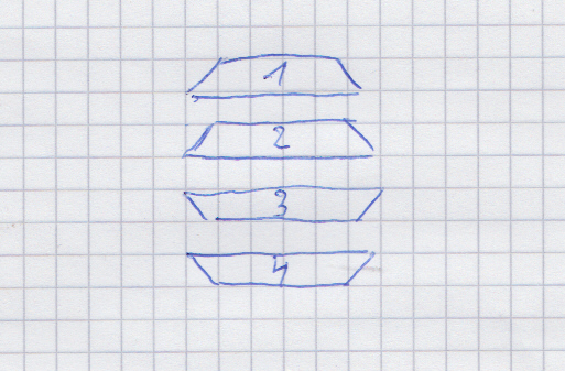

Probiere es mal so: Pro Paket 4 Federn und dann 5 Pakete davon übereinander Gruß Günter

So hab ich’s jetzt im Nachhinein verstanden....so wird das Gesamtpaket zwar kürzer aber eventuell strammer :?
Danke,ich berichte...

Warum Zeichnen.. so passt es: ))(())(())(())(()) 18Stck reichen.
Bei den dicken Pötten ab 350 ccm können es auch 20 sein ;)
Wenn das Öl dann noch passt, also für Ölbadkupplungen taugt, dann packt die Kupplung auch.
Falls nicht, sind die Reibscheiben evtl doch runter...

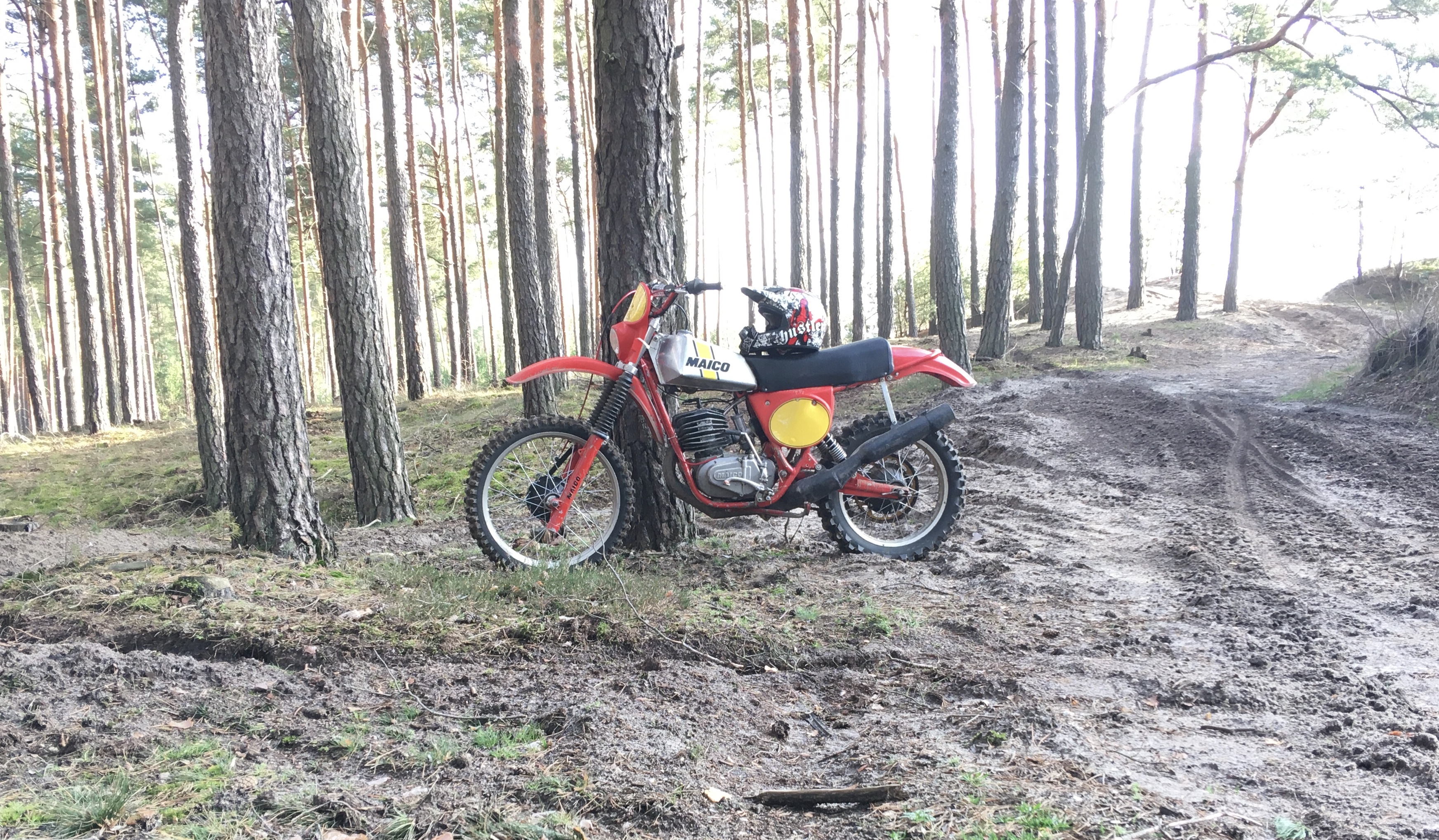

Was soll ich sagen.....ich hab’s nun so zusammen gebaut und es funktioniert wunderbar (Dank euch :roll:)
Nach der ersten Ackerrunde,gleich ab nach Hause,Enduro typische Tapete aufgelegt und ab in den Wald... ich bin überglücklich,die rennt wie Sau.
In den höchsten Drehzahlen lassen die Kolbenringe von sich hören,da wird noch ne größere Hd notwendig und dann kann die Saison kommen 8-)
