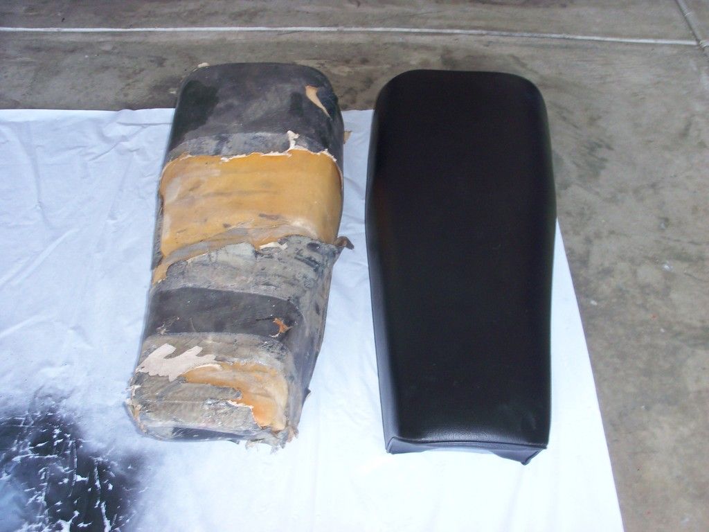

hier etwas Fortschritt bei meinem GS 440 Projekt. Eine neue Sitzbank, die alte war doch etwas arg mitgenommen:

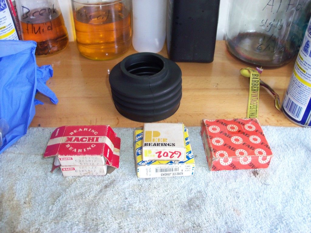

Einige neue Lager, eines davon (rechts) das rechte Kurbelwellenrollenlager um das es hier ja schon ging, neue Vergasermanschette:

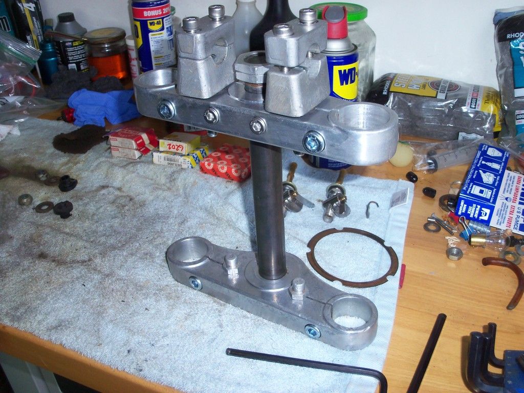

Die Gabelbruecke nach optischer Rehabilitierung und der Montage neuer Schrauben:

1) Die M10 Inbusschrauben der unteren Lenkerklammer benoetigen einen ungewoehnlich flachen Kopf. Handelsuebliche Schrauben stehen ueber. Ich plane das Loch 3 mm tiefer zu senken. Ist das die generell gewaehlte Loesung? Die verzinkten Schrauben will ich eher nicht bearbeiten da sie sonst rosten, wie die die ich vorgefunden habe.

Wurden bei der Gabelbrücke die Riebe Inbus mit flachen Kopf und Führungszapfen verwendet?
Wie sehen die Alten aus?
Steht in der ET Liste eine DIN Nummer drin?
Wenn die 4 stellig ist,da sind es Riebe.

1) Tatsaechlich, in der Ersatzteilliste sind diese Schrauben als M10 X 60 DIN 6912 ausgewiesen. Nachschauen ergibt, dass es sich hierbei um Schrauben mit niedrigem Profil handelt. Dein Hinweis ist also ganz richtig. Die original eingebauten Schrauben sind verzinkt und nur am Kopf verrostet. Das hat, bei erster Betrachtung, so etwas nach einem Schwabenstreich ausgesehen: jemand hatte die falschen Schrauben und hat die dann verkuerzt und damit die korrosionshemmende Verzinkung entfernt. Vielleicht aber ja auch nicht. Diese Schruben sind leider hier nicht so einfach zu finden und teuer, da man bei den Onlinehaendlern grosse Packungenn abnehmen muss.
