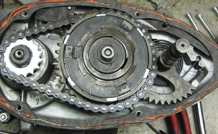

AndreasPiepke hat geschrieben: Ein erneuter Lecktest mit Seifenwasser ergab, dass der Simmering nun dicht ist. Soweit so gut. Der Motor zeigt aber immer noch eine recht hohe Leckrate. Die Zeit zum halbieren des Drucks betraegt ca. 20 s. Beim letzten KTM Motor den ich aufgebaut habe, habe ich ca. 300 s erzielt.
Frage ans Forum: was fuer eine Leckrate ist fuer so einen Motor normal/akzeptabel?

das hoert sich in der Tat nach einer sehr sorgfaeltigen Vorgehensweise an! Was ich mit dem Lecktest feststelle ist ob's denn auch tatsaechlich so ist wie man sich das erhofft. Im jetztigen Stadium sind solche Probleme noch einfacher zu identifizieren und zu beheben. Gemischabmagerung macht mir Sorge.
Ich habe den Lecktest gestern mit dem montierten Gummiansaugstutzen und der Al-Verbindng zum Vergaser durchgefuehrt. Heute habe ich den Gummistutzen abgenommen und den Zylinder direkt verschlossen. Die Halbwertszeit stieg danach von 0.3 Minuten auf 2 Minuten. Obwohl ich am Gummistutzen kein offensichtliches Problem erkennen kann ist er wahrscheinlich undicht. Da werde ich wohl noch etwas experimentieren muessen.

Manchmal schleicht sich die Luft auch auf der linken Seite zwischen Primärkettenrad und Distanzhülse durch, also nicht am Siri!
20 Sekunden sollten allerdings absolut ausreichen.

Hinter dem Primaerkettenrad sitzt auch ein Simmering. Den kann ich jetzt leider nicht mehr testen, da er verdeckt ist. Die Leckrate ist mittlerweile doch recht gering (3 Minuten Halbwertszeit), ich glaube ich werde das so akzeptieren.

Maico-Mac das hat etwas laenger gedauert, ich verstehe jetzt was du bzgl der linken Kurbelwellenseite meintest. Die im linken Simmering sitzende Stahlbuchse stellt in der Tat ein Gasleck dar. Meine 3 Minuten Gashalbwertszeit sind in dieser Situation wahrscheinlich nicht viel weiter verbesserbar.

einen M 250 B Motor habe ich auch schon mal auf außenliegende Simmeringe umgebaut, die Laufbuchse für den Simmering links habe ich mit Loctite "Fügen Welle Nabe" auf die Kurbelwelle geklebt. Passungen sind selten dicht, bei den alten Modellen hat man gern mal Undichtigkeiten am Schaftrad. Da kriecht dann das Öl zwischen Welle und Laufbuchse raus.
