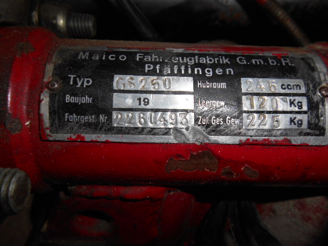

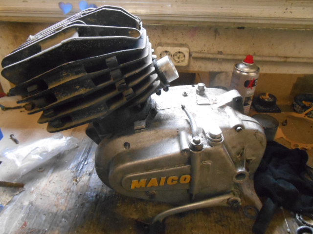

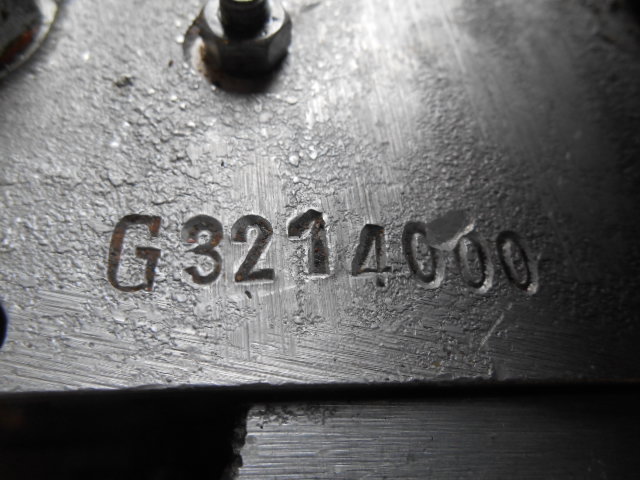

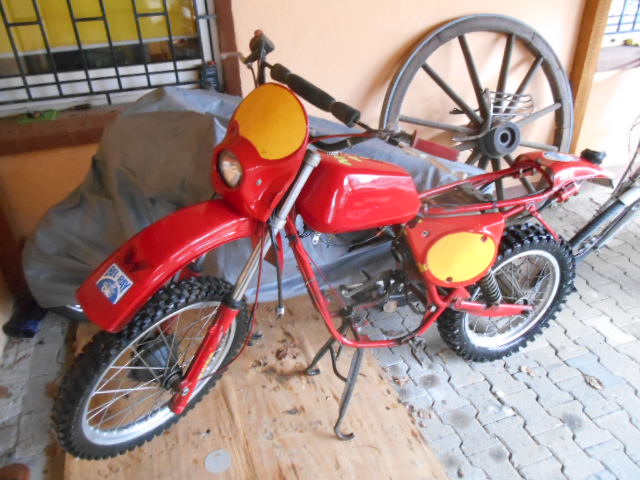

77-79 ist zu ungenau ! Das umfasst 2 unterschiedliche Modellreihen.
Zeig mal Bilder und/oder gib mal Fahrgestell und Motornummer an, dann wird dir geholfen ;)

Na, damit kann man doch etwas anfangen !
Du hast eine 1976'er GS, also den 2-Wellen 5-Gang Motor.
Die Explosionszeichnung kommt gleich, wenn ich sie als Scan habe. Ansonsten muss ich morgen erst scannen ;)
