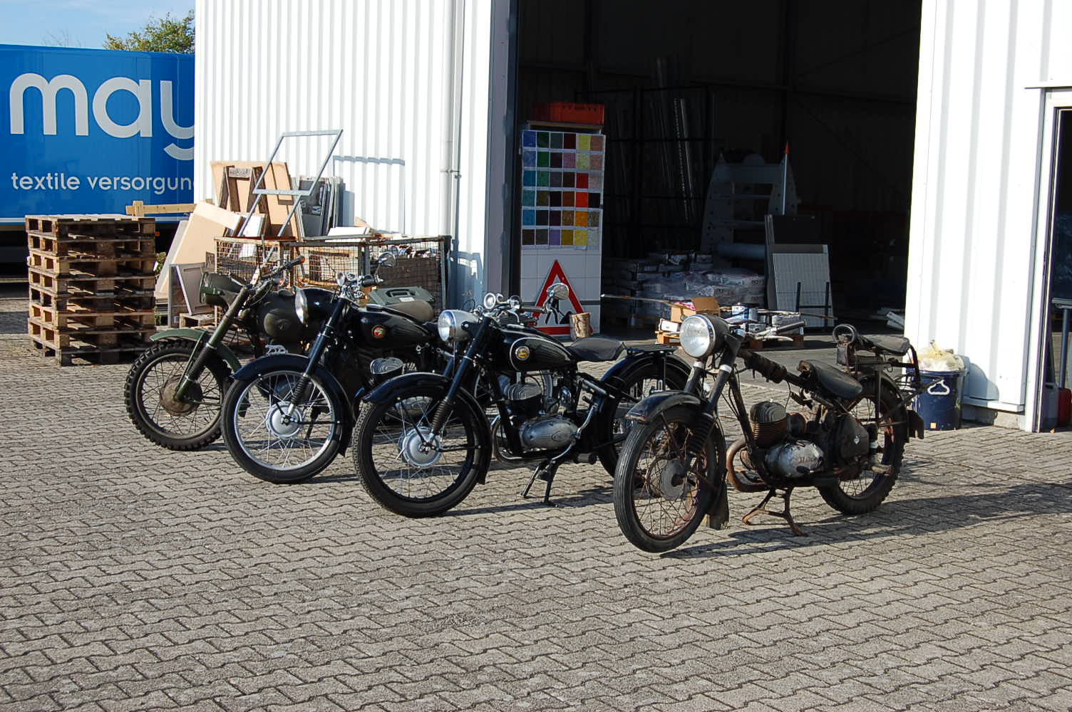

Beitrag von tante willi » So 23. Aug 2020, 10:21
Halo Freunde! Die Maschine wird Natürlich komplett zerlegt und durchgeprüft. Sie scheint nicht verbastelt zu sein. :o Es sind noch alle Muttern M8 mit der Schlüsselweite 14 Montiert. Noch ein Bild was sich aus Langeweile so ansammelt. :lol:
gesammelte Werke

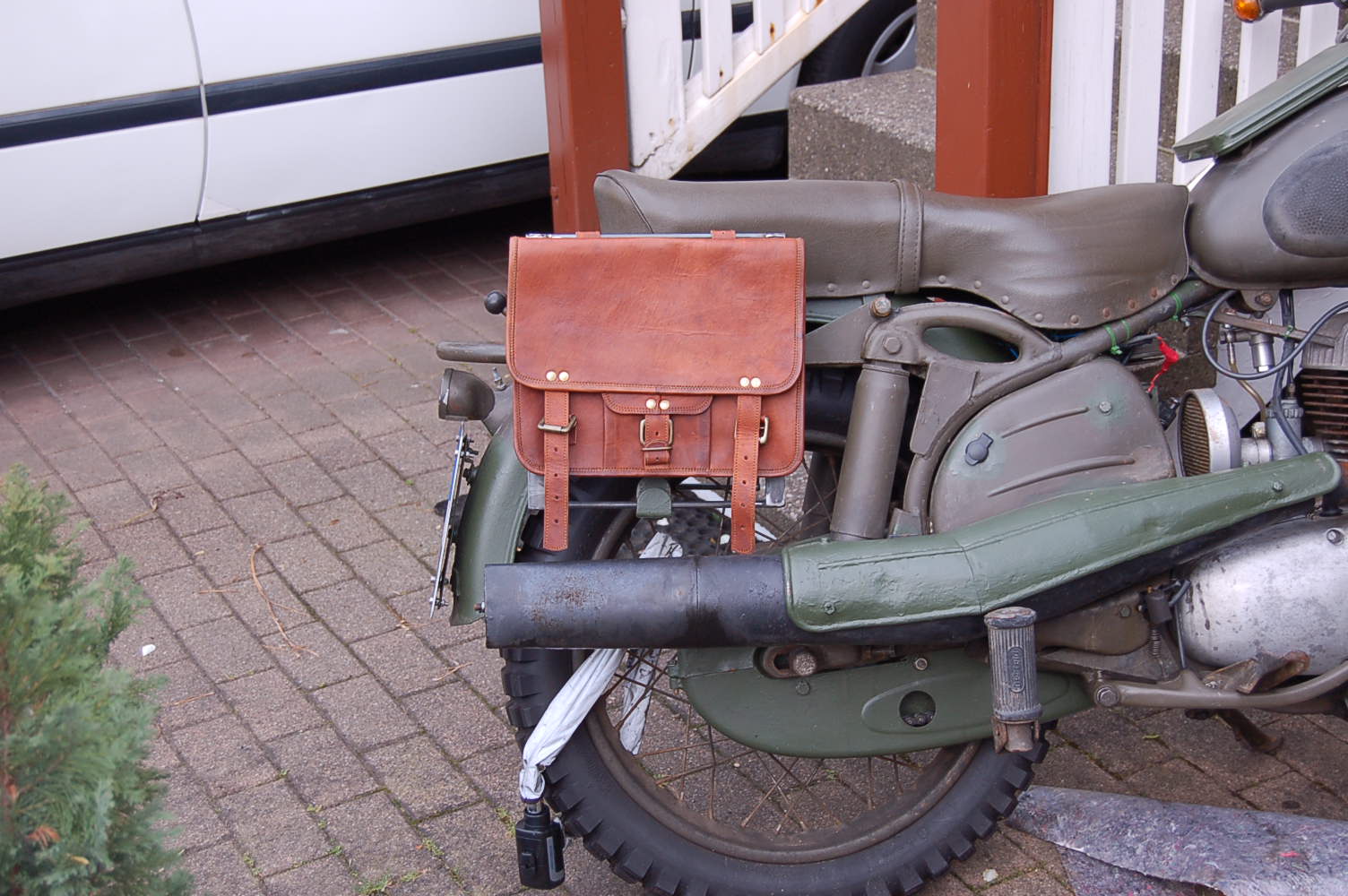

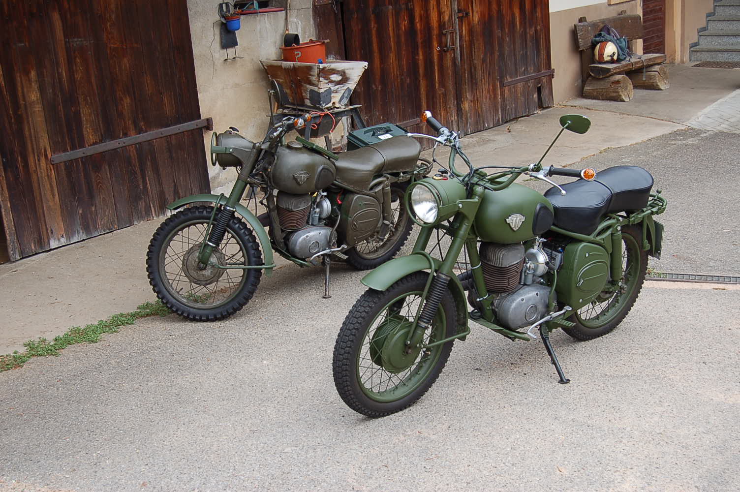

Beitrag von tante willi » Mi 26. Aug 2020, 15:49
Hallo zusammen ! Hier noch 2 Bilder der Tochter Maico. Es ist die Maschine im Vordergrund. Die Packtaschen gehören dazu. Gruß Willi

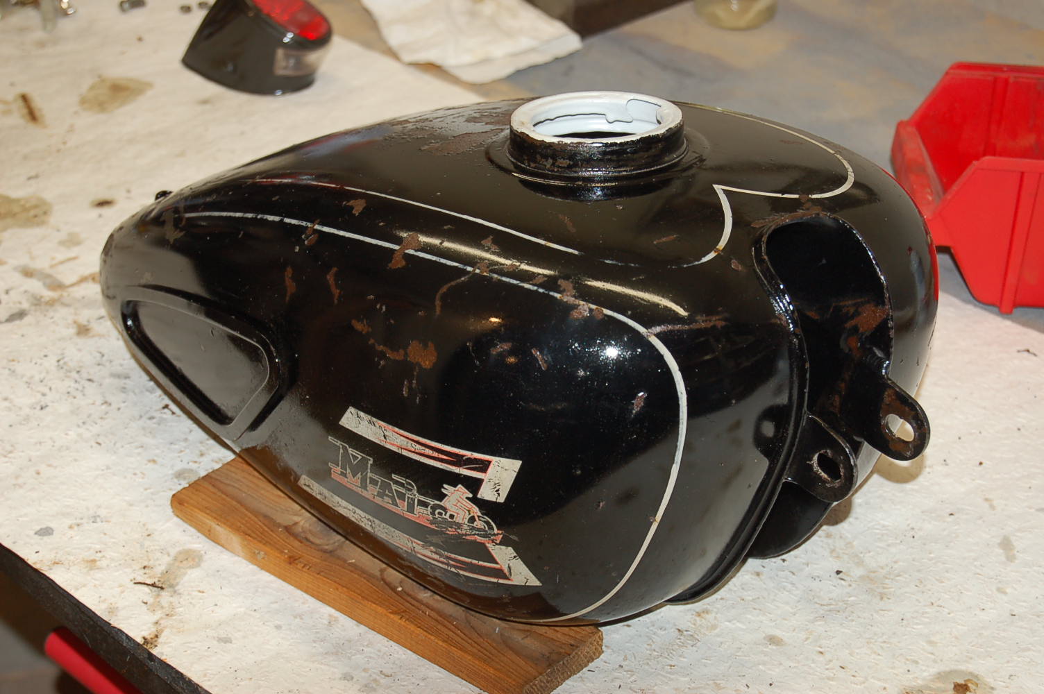

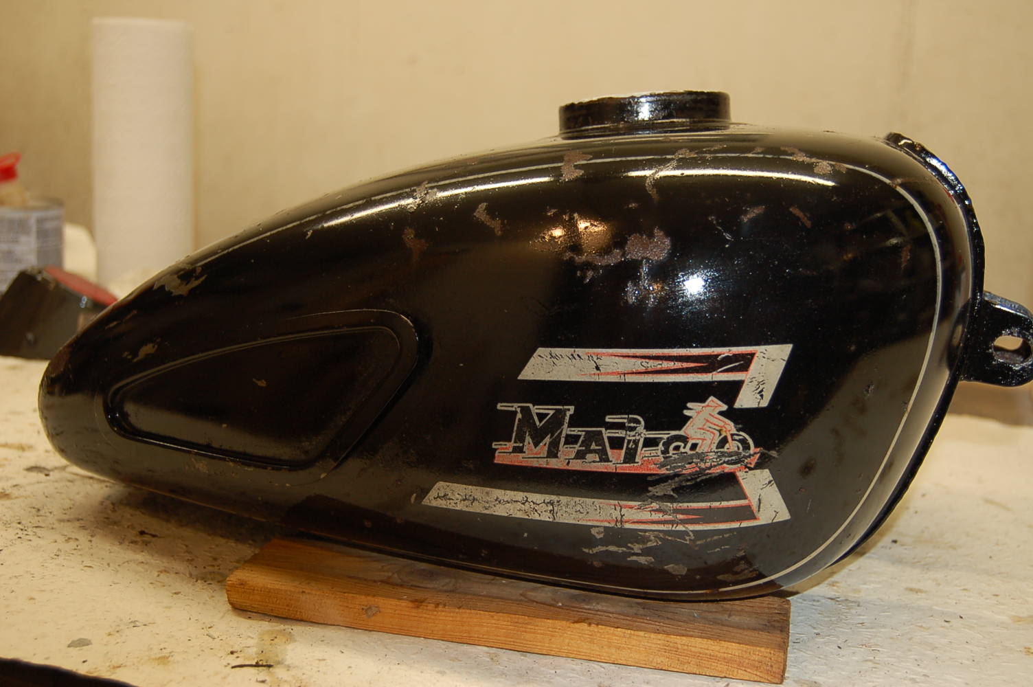

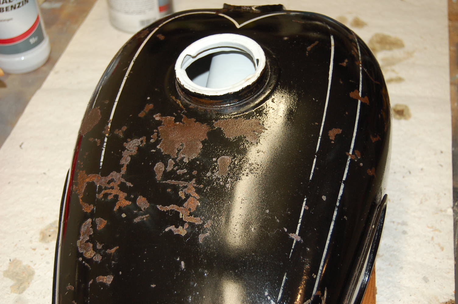

Beitrag von tante willi » So 30. Aug 2020, 18:11
Hallo Leute ! Den Tank habe ich jetzt bearbeitet. Versiegelt, den Lack nach gründlichem waschen mit Owatrol eingeölt und nach Trocknung mit 2- Schicht Klarlack überzogen. Ich Glaube das kann sich sehen lassen. :) Sagt Bitte Eure Meinung dazu!! ;) Gruß " Tante Willi "
Re: Langeweile ?
Beitrag von Gilles » So 30. Aug 2020, 22:12
Ja schön :)
