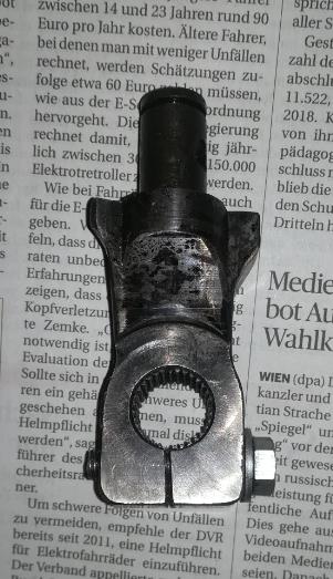

Hallo Maico Gruppe,
der Kickstarter meiner Maico 440 GS (Bj. 1977) macht mir Probleme. Ich habe einen Starter von Eddie Twinshock in Holland montiert, Bei dem hat allerdings nach 6 Ausfahrten im Gelaende die Verzahnung aufgegeben, der Starter dreht sich auf der Welle. Das Bauteil scheint aus Gussmaterial zu besthehen, das dem beim Starten auftretenden Drehmoment wohl auf die Dauer nicht gewachsen ist.
Haette hier jemand auf dem Forum vielleicht einen originalen Kicketarter zu verkaufen. Die Optik ist mit hierbei nicht so wichtig wie die Qualitaet des Bauteils.

Super Guenter und Mac! Bitte last mich wissen ob ihr passende Teile habt. Den Preis und die Details der Bezahlung koennen wir dann per eMail aushandeln. Meine Maico ist Bj. 1977, hat also noch den aelteren zwei Wellen Motor. Ich glaube der drei Wellen Motor wurde erst 1978 eingefuehrt. Wie schon vorher gesagt: das Aussehen des Starters ist mir weniger wichtig als seine Funktionalitaet, vorallem der Verzahnung.
Vor zwei Wochen habe ich an einer ueberregionalen Gelaendefahrt mit ca. 100 Fahrern teilgenommen (100 Meilen durch Wald und ueber Verbindungswege). Es stellte sich heraus, dass ich der einzige Teilnehmer mit einem alten Motorrad war. Meine Sorge der Langsamste zu sein war unbegruendet. Mit meiner Maico konnte ich gut auch mit den modernen Maschinen mithalten. Das einzige Problem: mein "riding buddy" musste mich bei jedem Stop anschieben! Ein funktionierender Kickstarter waer natuerlich zu bevorzugen.

Theoretisch passt das alte Kickstarter Modell, bzw. das 83'er Modell.
Aaaaber die Kickstarterwelle von deinem Motor (2Wellen 5Gang) ist zu kurz dafür. Damit die Verzahnung gut passt, müsste die Klemmfaust um 3mm auf der Motorseite gekürzt werden. Dann würde man den Kickstarterhebel aber nicht mehr in Kickposition drehen können, weil er an den Kupplungsdeckel stößt....
Ich hab das mal für einen 250'er 3Wellen Motor alles hingeschliffen bis es passte, weil ich keinen Kicker mehr hatte.
Aber bei einer 400 oder 440'er würde ich das auf keinen Fall machen.
Ausserdem steht der Kicker weiter raus und stört dann ..

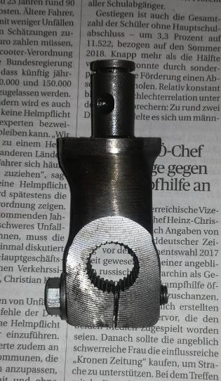

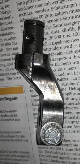

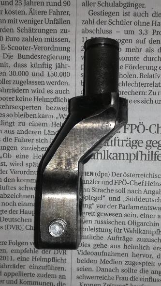

Re: Maico 440 GS (1977) Kickstarter
Was du brauchst, ist sowas. Das Teil hat mal der Toni Meyer nachfertigen lassen, das hatte ich 2 Jahre an der 400'er ohne Probleme.
Evtl. hat der Andre von "Maicoschmiede Essen" noch so ein Unterteil:
Ich hab leider kein Unterteil mehr übrig, sorry
