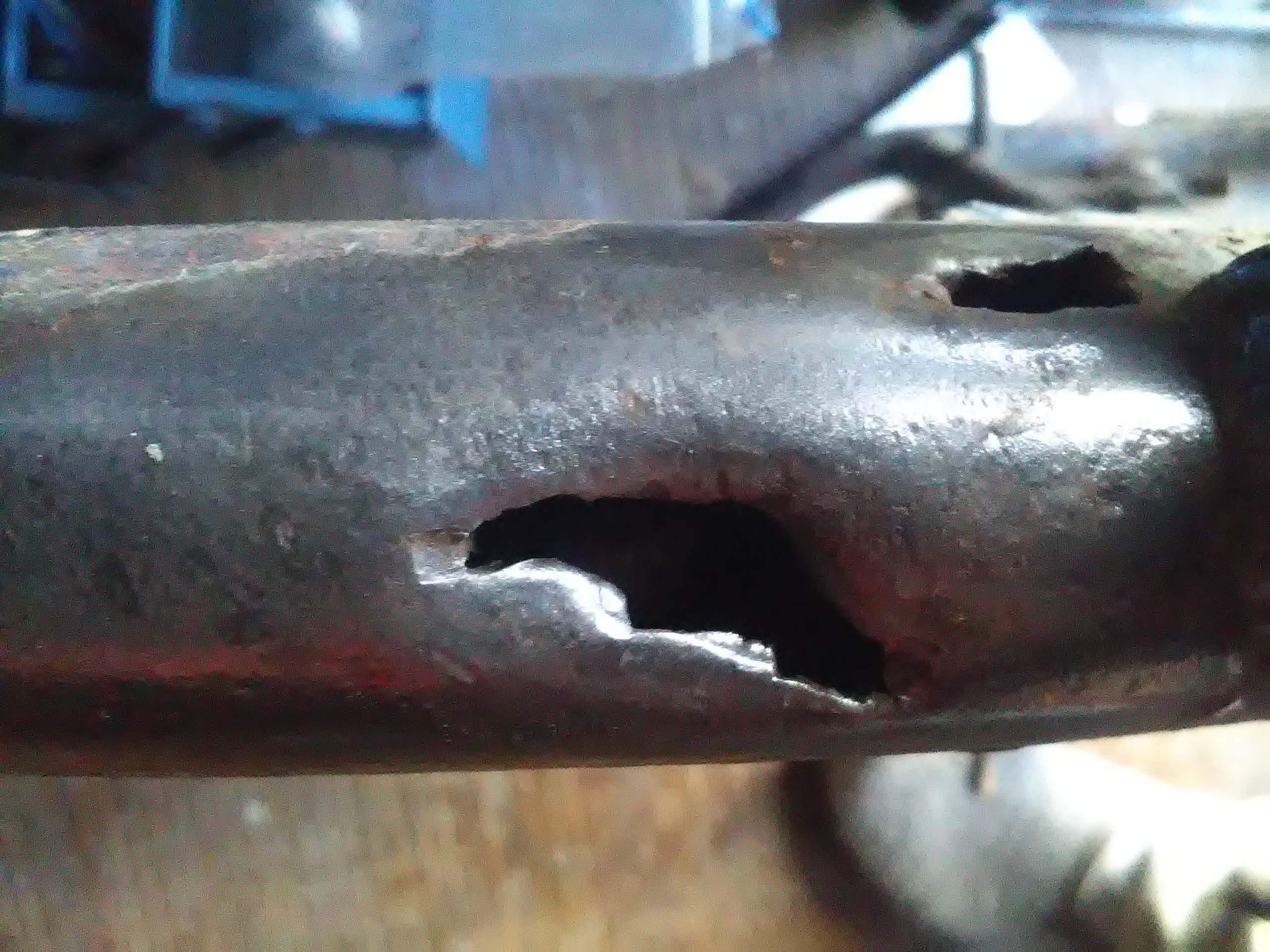

Ich wollte jetzt nochmal einen Rahmen verschicken.
Hab einen rausgesucht unten gründlich und feste mit dem Hammer draufgeschlagen.
Hörte sich alles fest und stabil an.
Ich hab dann aber doch noch blank geflext um ganz sicher zu gehen und unten ein kleines Loch endeckt.
Etwas zu unförmig als nachträglich gebohrter Ablauf.
Das hab ich mit dem Hammer und stumpfen Durchschlag soweit erweitert wie es damit geht.
Und bin dann auch seitlich noch durchgekommen.
Durchgebrochen wäre der sicher so bald noch nicht da ich woanders nicht durchkomme aber verbauen will man das so nicht.
Da wird Wasser womöglich mit Säure dringestanden haben.
An meiner hab ich auf Günters Rat vor Jahren ein 5mm Loch gebohrt.
