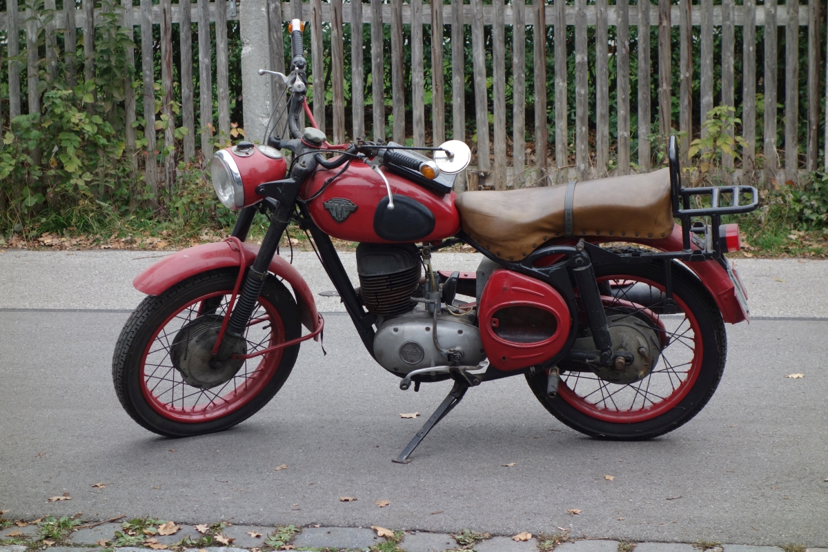

Unten ein Bild aus 2015.

Hallo Andreas,
das Moped sieht auf den ersten Blick erst einmal nicht schlimm aus.
Zu den Fehlern die sie damals schon hatte sind bestimmt in 35 Jahren noch welche dabei gekommen. Die Summe der Fehler sorgt dann dafür das sie nicht laufen will. Dann muss man ALLES kontrollieren reinigen, einstellen, stück für stück eins nach dem anderen.
Mit dem nicht dichten Motor das haben fast alle, entweder man duldet das eine ältere Dame etwas inkontinent ist und legt in der Garage immer eine Pappe drunter, oder man kniet sich mal rein dichtet den Motor ab, baut eine zusätzliche Motorentlüftung ein. O-Ring Satze für die Wellendurchführungen im li. Deckel habe ich.
