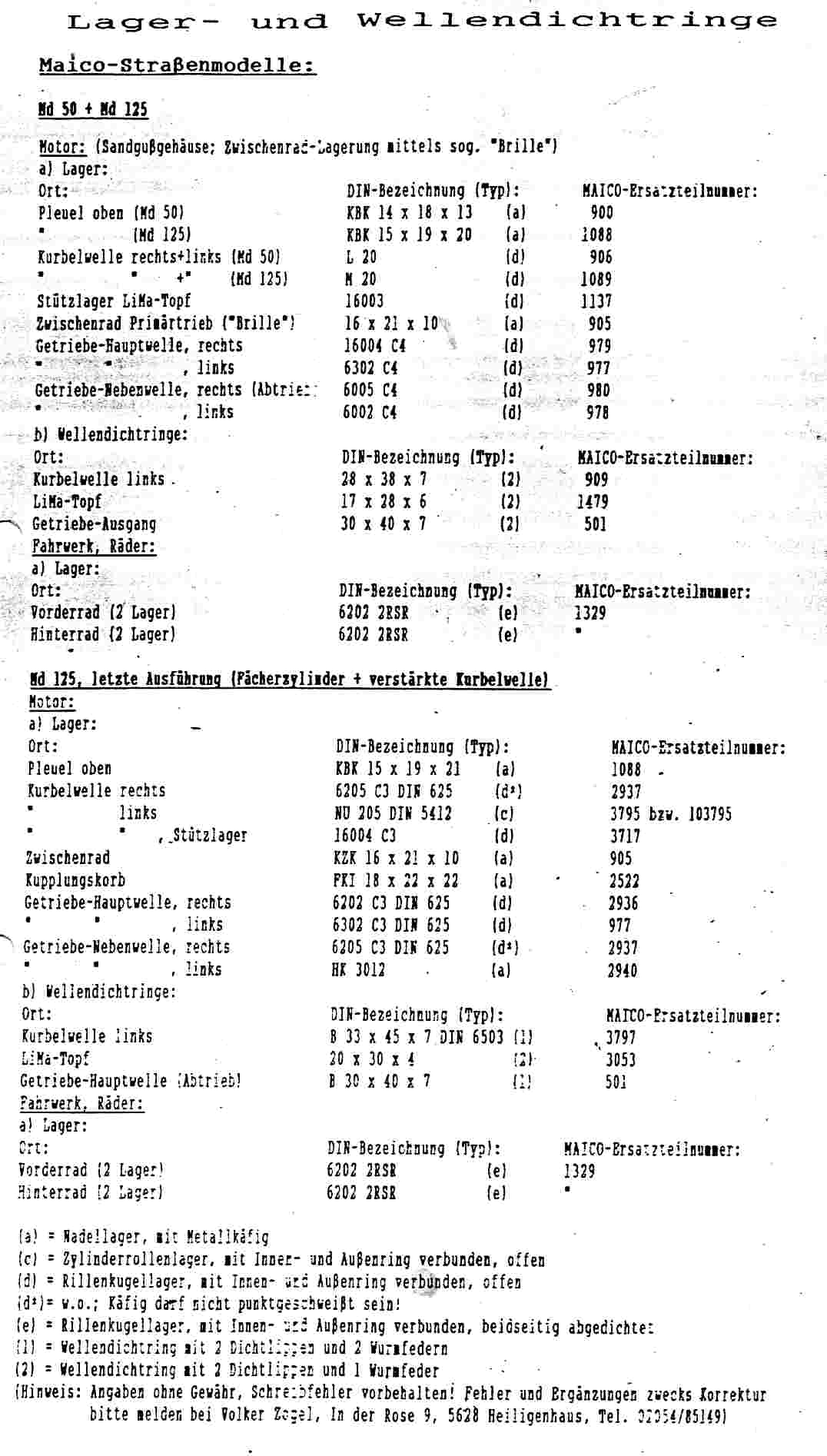

Re: schulterlager m25
Beitrag von Günter » Sa 30. Dez 2017, 11:56
Lager und Wellendichtringe klein.jpg (93.17 KiB) 18193 mal betrachtet
Hallo Peter,
hier eine Seite aus den Maicoletters
