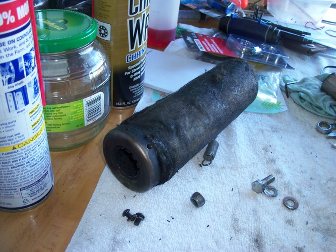

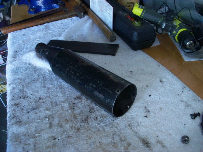

Danke fuer die Bilder Harry! Mein Schalldaempfer sieht dann doch ganz anders aus. Es ist eine kurze Blechhuelle, die eine mit Daemmaterial umwickelte Pfeife enthaelt.
Beim Schalldaempher bin ich mir nicht so sicher ob er original ist, der Rest des Auspuffs wohl schon. Hast du Abmessungen, die ich mit meinen vergleichen koennte?

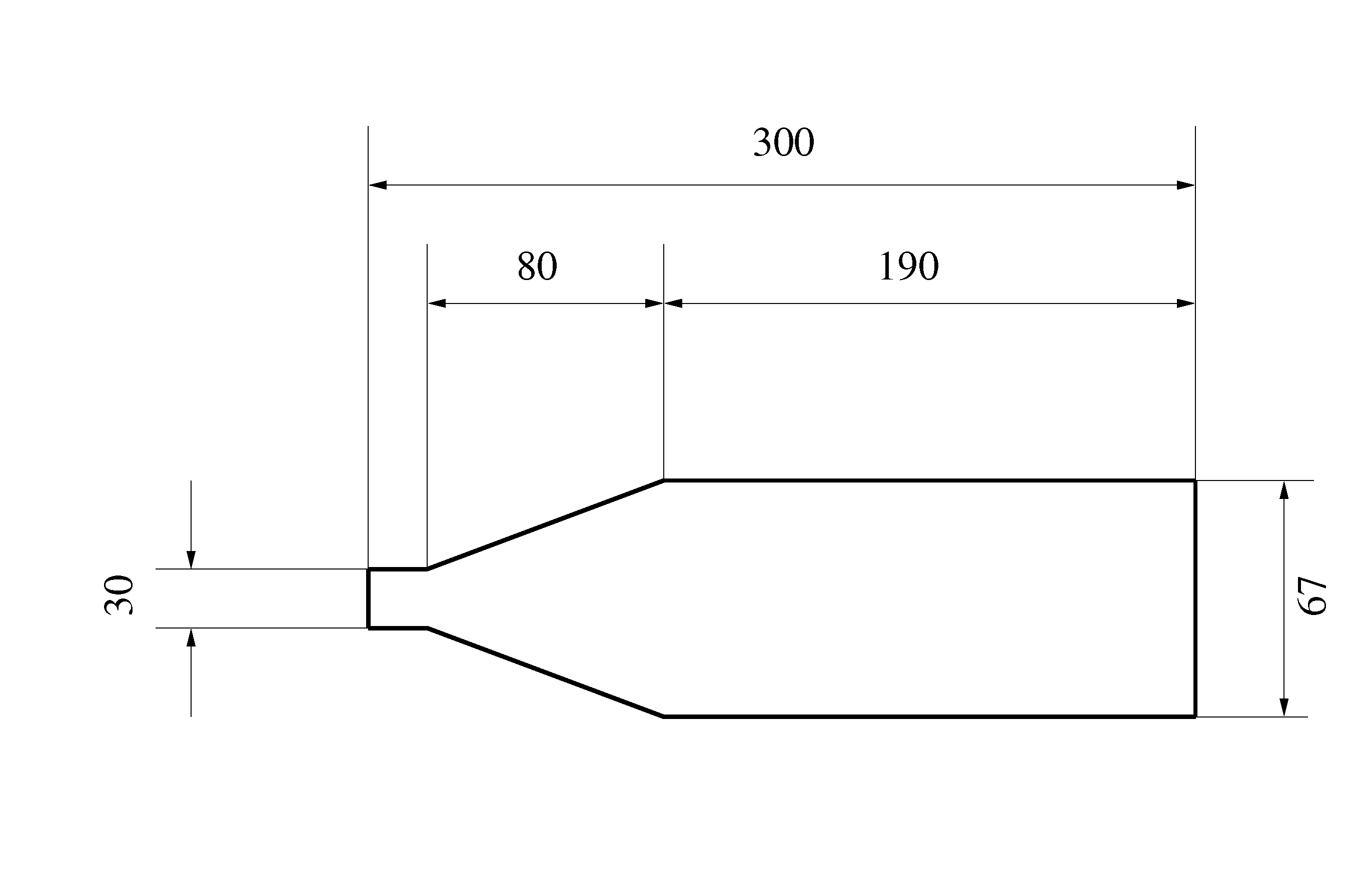

im Prinzip sieht dein Schalldämpfer sehr ähnlich aus wie meiner. Habe das gleiche Innenleben. Eine Endkappe mit einem Rohr aus Lochblech daran.
Drumherum ist die Dämmwolle gestopft.
Maße: Konnte ich mir bei dem Hersteller aussuchen: bis 45 cm, auf Empfehlung habe ich 40 cm genommen. Durchmesser 80 mm.

vielen Dank fuer die Schalldaempferdaten! Hier eine Skizze meines Schalldaempfers:
Die Abmessungen scheinen von deinen Angaben abzuweichen. Vielleicht kann einer der Maicospezialisten hier auf dem Forum ja erkennen ob dieser Schalldaempfer zu meinem 440-iger Motor Bj. 1977 passt oder von einem anderen Typ stammen koennte. Wie schon vorher gesagt, war der Schalldaempfer nicht urspruenglich montiert, ich habe den aus einer Grabbelkiste von einem Freund kostenlos erhalten.
