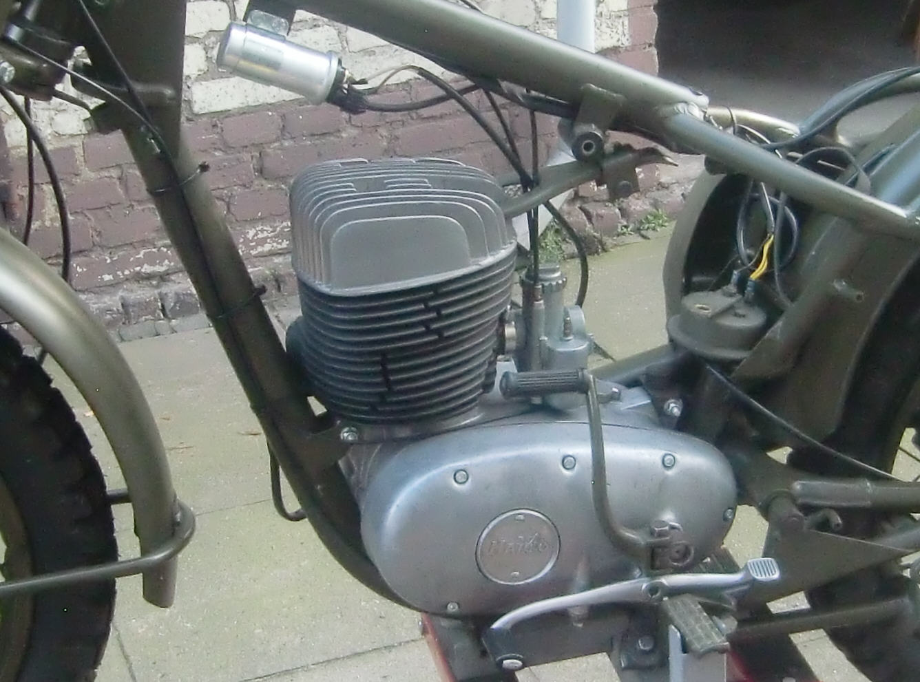

BildMoin Leute,
Hab keinen mit dem ich mich über meine 250 er auseinandersetzen könnte.
Bringe eine für 1600 Euro erstandene angeblich teilrestaurierte Maschine wieder zum laufen.
Mein Baby

Moin Lars,
sieht ja erst einmal nicht übel aus.
Wie hoch der Aufwand ist weiß man oft erst am Ende.

Moin Günter,
Ohne dich würde ich es nicht hinbekommen. Schon allein der Scheinwerfer und die fundierten Tipps lassen mich hoffen.
Zündfunke ist kräftig vorhanden nachdem ich das Zündschloss begriffen habe. Hab erst mal nur Lichtmaschine und Batterie plus Masse angeschlossen.
Danke auch nochmal für den Schaltplan

Hi Lars,
ist eigentlich alles Klappertechnik ingesamt ist es aber schon komplex.
Mit der Elektrik tun sich viele schwer Strom kann man nicht sehen!
Ich baue immer sofort auf externe Zündspule unter dem Tank um da die Originalen alle alt sind und früher oder später aufgeben.

was für eine Zündspule hast du da verwendet? Kannst du mir bitte die technischen Daten durchgeben. Vielleicht noch ein paar Bilder, dass man die Verkabelung sieht? Besten Dank vorab. VG Robert1

ich verwende derzeit Zündspulen aus derTschechei von Hanhart, die waren bei meinen Tests alle gut während ich Andere von div. Herstellern aus Fernost zurück geschickt habe. Es gibt auch einen Hersteller in Bulgarien der gute Zündspulen liefert . Die Verkabelung ist einfach nur 2 Kabel, 15 von der Anschlussplatte der Lichtmaschine und 1 vom Unterbrecherkontakt. Ich habe komplette Umrüstsätze mit Anleitung, Zündspule, Schelle, Kabelsatz, Zündkabel und Kerzenstecker damit ist der Umbau relativ simpel.
