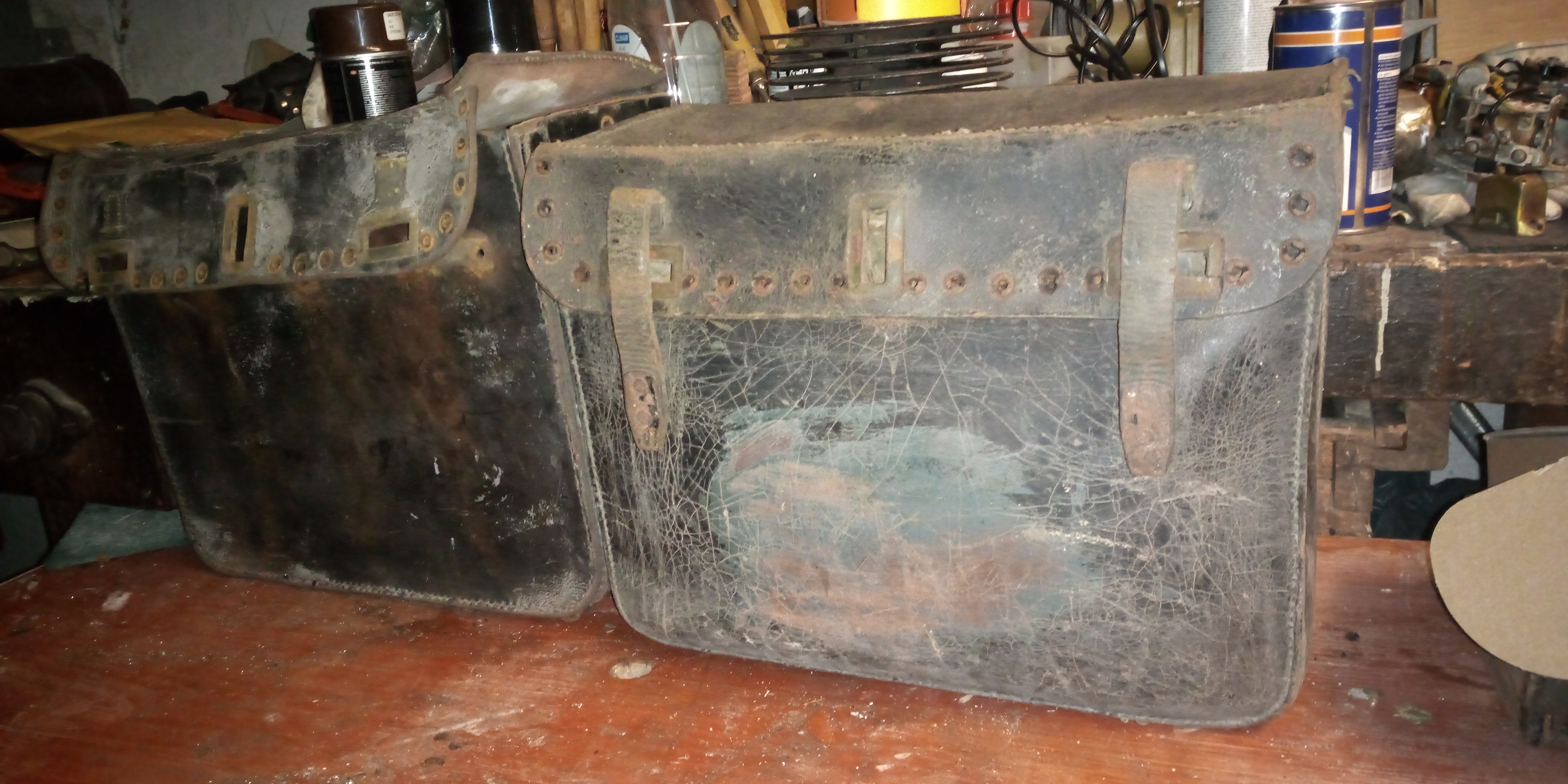

Das sind meine teilzerlegten maroden ersten Packtaschen mit denen ich 1980 zur Schule gefahren bin.
Sie waren schwarz mit Nieten verziert und meine Maico als ich sie für 900 Dm fahrbereit mit Tüv kaufte blau metallic.
Aus Respekt hätte ich die gerne irgendwie gerettet.
Ich habe hier in der Nähe einen sehr guten Schuster alter Schule von dem natürlich einiges abhängt was geht.
Wenn der das nähen stabilisieren und ausflicken kann, wie färbt man das dann ein in zB in Natooliv?
Denke das läßt sich am besten verkaufen um den Schuster wieder reinzukriegen wenn der mitmacht
und seine Arbeit und das Material wieder reinkommt.
Und welche Nieten würden passen?
Ich selbst fahre lieber schlankere Koffer und habe daher die Halterungen anders im Einsatz.
Was wäre eine instandgesetzte Packtasche ohne Halterungen wert?
Daß ich da viel Zeit reinstecken werde und kein Geschäft mit machen kann ist in dem Fall sehr wahrscheinlich.
Aber manchmal bastelt man ja auch gern nur vor sich hin.

Hey Nico,
die Taschen haben schon was erlebt! So etwas habe ich auch noch im Lager.
Ich denke in Oliv lassen sie sich am ehesten verkaufen,
Preise liegen zwischen 50 und 300€ pro Stück je nach Zustand.
eine stark gebrauchte aber einsatzfähige Tasche Zustand C bringt noch 100-150€, aber ohne die Halter?

Re: marode Packtaschen
Ich bin kein Experte aber soviel ich weiß waren die Packtaschen original schwarz? Manchmal mit aufgepinselter Einheits- und Truppengattungszugehörigkeit.
Außerdem finde ich die Geschichte dieser Packtaschen hochinteressant. Ich denke, am interessantesten wären sie, wenn du ihnen die Patina lässt. Das hieße Nähte gegebenenfalls flicken und vor allen Dingen ordentlich einfetten! Leder kann fast ewig halten, wenn man es richtig pflegt. Draußen in der Witterung ist das natürlich noch mal ein bisschen wichtiger. Selbst hatte ich noch keine originalen Packtaschen, aber bei den relativ groben Leder sollten Stiefel- oder Sattelpflegeprodukte Wunder wirken. Dazu würde man das Leder erstmal ordentlich mit Sattelseife reinigen. Spüli ginge auch, danach ist das Einfetten aber umso wichtiger, weil das Spüli die Fette aus dem Leder zieht. Danach cremt man es mit Lederfett ein, dadurch wird das Leder wieder weich und geschmeidig. Auch schon rissiges Leder kann dadurch noch eine ganze Weile länger halten. Bei solchen alten Lederprodukten sollte man das Einfetten mehrfach wiederholen. Also eine Schicht auftragen, warten bis sie eingezogen ist und die nächste drauf. Zu Lederpflege gibt es aber auch genügend Tutorials auf Youtube.
Denke da muß ich da erst mal die Farbe abschleifen damit das Leder überhaupt wieder was aufnehmen kann.
Lederspachtel für die Löcher und Risse gibt es.
Wahrscheinlich nähe ich dann doch selbst behelfsmäßig von Hand.
Schwarz gefällt mir besser.
Mit Lederspachtel habe ich schlechte Erfahrungen gemacht aber das war bei Stiefeln. Die Taschen werden wahrscheinlich nicht der gleichen Belastung ausgesetzt sein. Der genaue Zustand ist auf de Bildern schlecht zu erkennen aber solange es nicht zu schlimm ist und die Funktion nicht einschränkt, kann man das eigentlich so lassen.
Normalerweise stört alte Farbe die einziehende Lederfarbe wenig.
Kommt immer drauf an was da an Farbe Lack dran geschmiert wurde, bei der BW war Lackfarbe üblich, die müsste erst mal wieder runter.
Bei Spachtel wäre ich auch erst einmal skeptisch, nicht das man die Taschen damit verschlimmbessert.

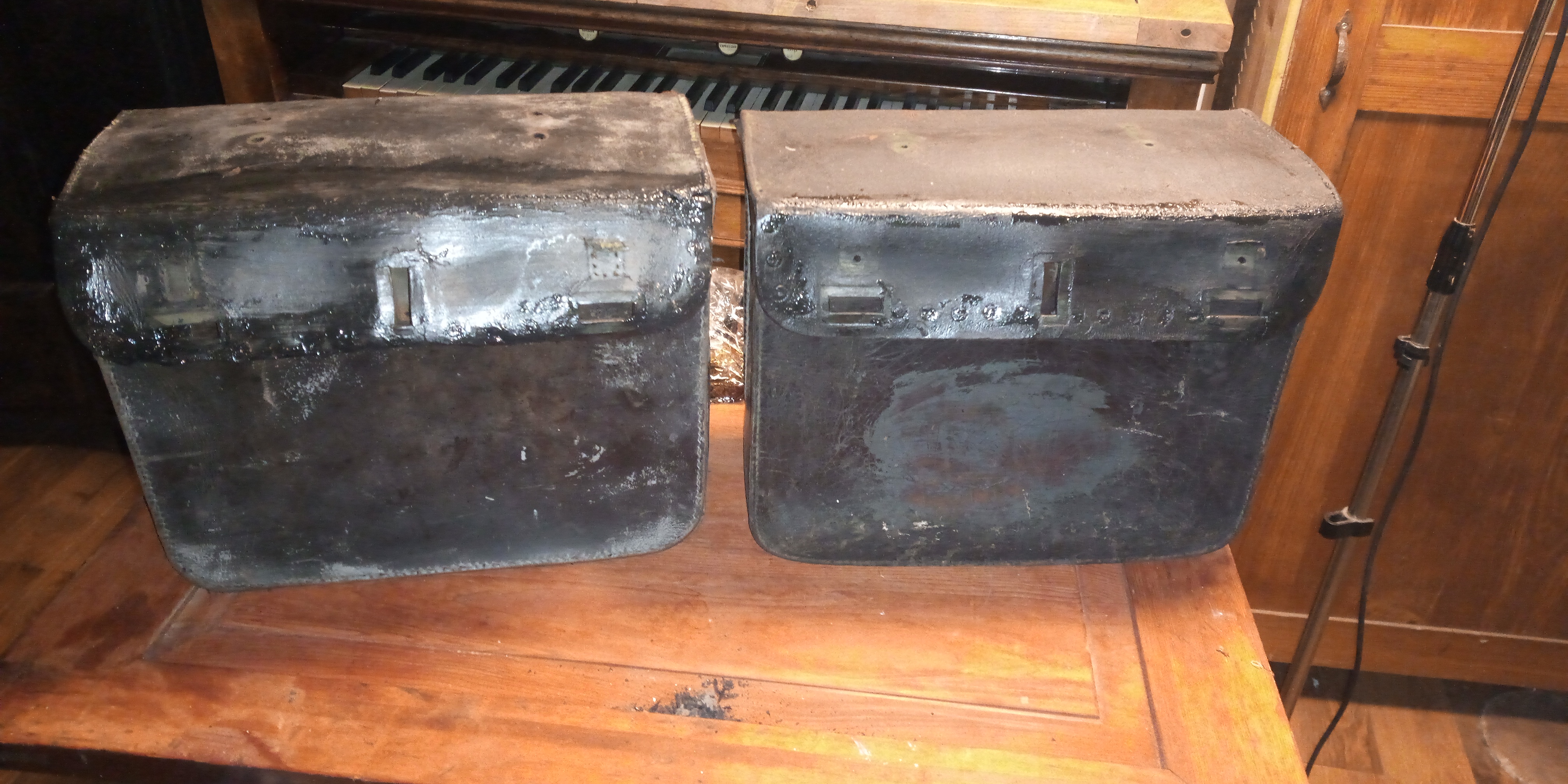

Der Spachtel hat da nicht viel zu halten.
Und wo doch kommt was dahinter.
Könnte auch Pu Spachtel gehen.
Genauso die langen Nähte, würde ich auch von innen was "löten".
Für das fehlende Leder habe ich noch eine ähnlich runtergekommene glaube BMW Packtasche.
Da ist der fehlende obere Griff gleich und kann ich die Seitenklappen des Deckels draus schneiden damit es nicht reinregnet.
Die würde ich von Hand dran nähen.
Mal sehen.
Mal sehen.

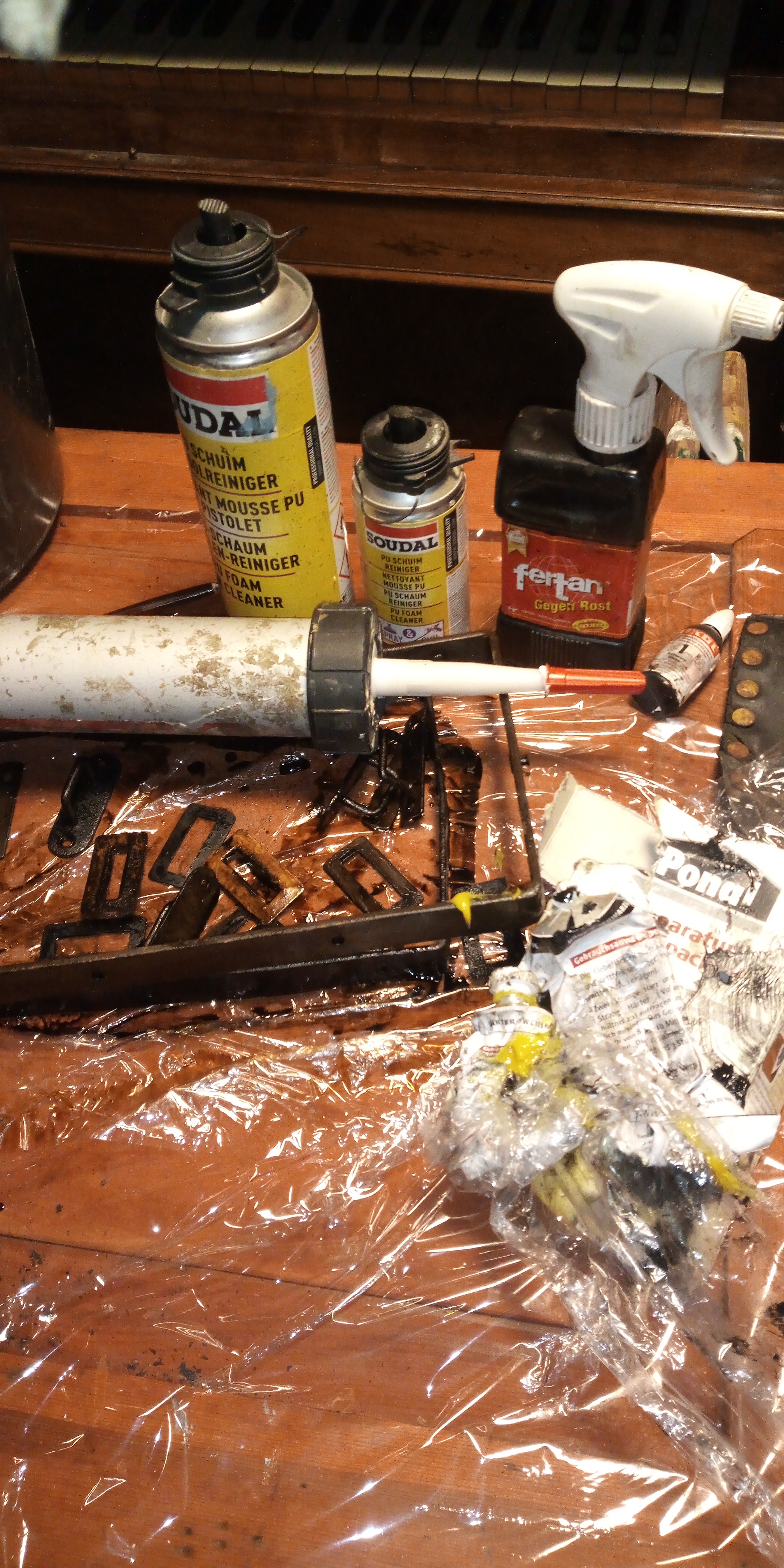

Sodele
jpg[/attachment] Den Lederspachtel hab ich mir dann lieber aus selbst erprobten Materialien angerührt.
Eine Kombination aus 1K Pu aufschäumend und darüber 2K Pu nicht aufschäumend beides vorher schwarz durchgefärbt an kritischen Stellen von hinten armiert. Hier noch ganz frisch und daher nur mit dem Pinsel und Aceton vorgeglättet.
