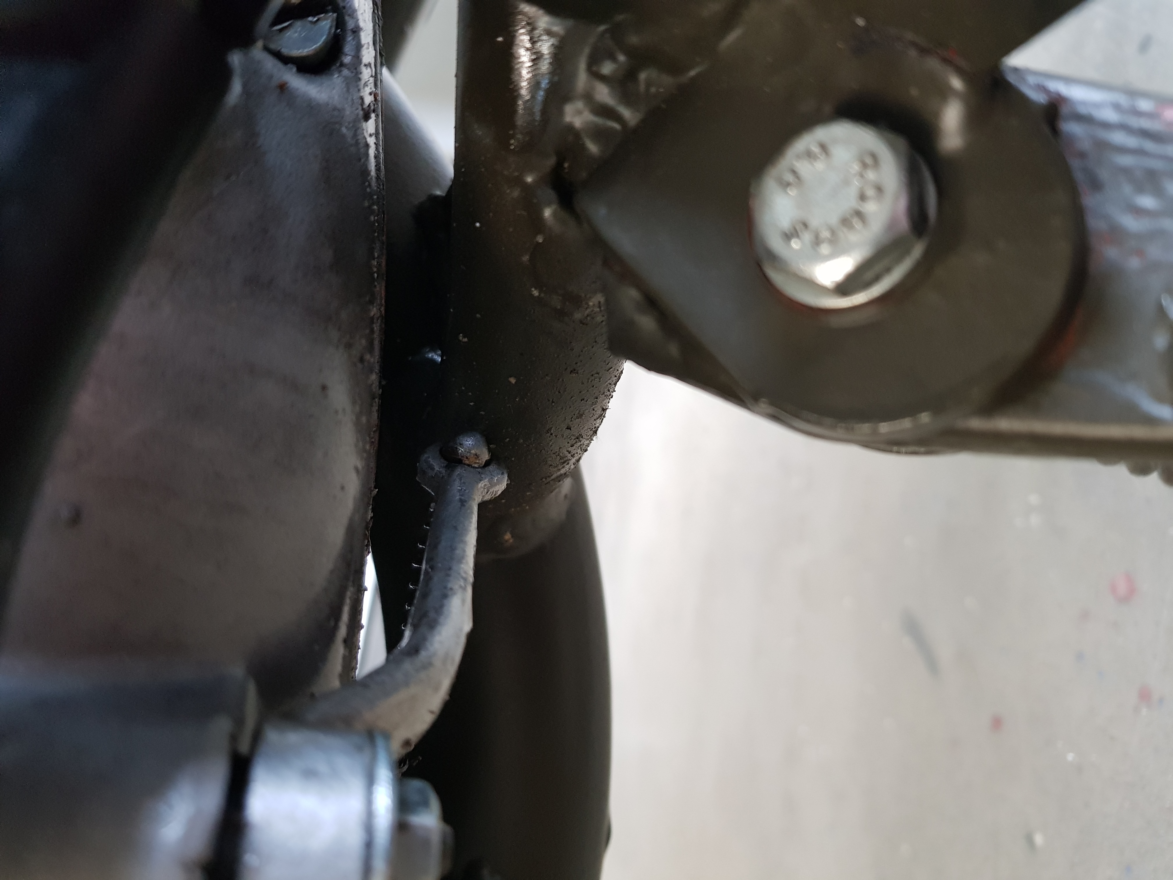

Vom Öl weiss ich dann Bescheid. Danke für die Tipps. Den Kupplungskorb schau ich mir dann mal an. Vielleicht ist der auch nicht mehr der Beste. Ist der kompliziert zu tauschen? Bei mir hat eben der Kupplungshebel, welcher bei der Motorunterseite ins Gehäuse geht, nur 0,5 mm platzt zwischen Rahmen und Hebel. Ist der bei euch auch so nah am Rahmen?

Ich hab das mal versucht zu fotografieren.
- 20200321_114703.jpg (3.2 MiB) 11626 mal betrachtet

Hallo Johannes, das ist normal so. Der Hebel steht soweit wie möglich nach hinten. Ändert man das passen die originalen Züge nicht kann man die Kupplung nicht einstellen.Olivschrauber hat geschrieben: ↑Mo 23. Mär 2020, 16:34Bei mir hat eben der Kupplungshebel, welcher bei der Motorunterseite ins Gehäuse geht, nur 0,5 mm platzt zwischen Rahmen und Hebel. Ist der bei euch auch so nah am Rahmen?
