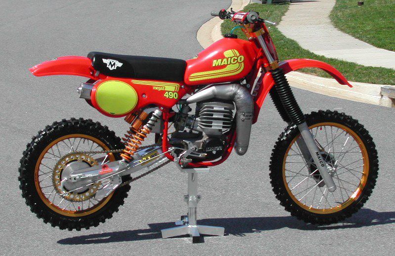

Anbei ....Bild von Maico 490 Mega 2 voll Restauriert.
- Der Schatz
- IMG-20190906-WA0000.jpg (194.33 KiB) 15543 mal betrachtet

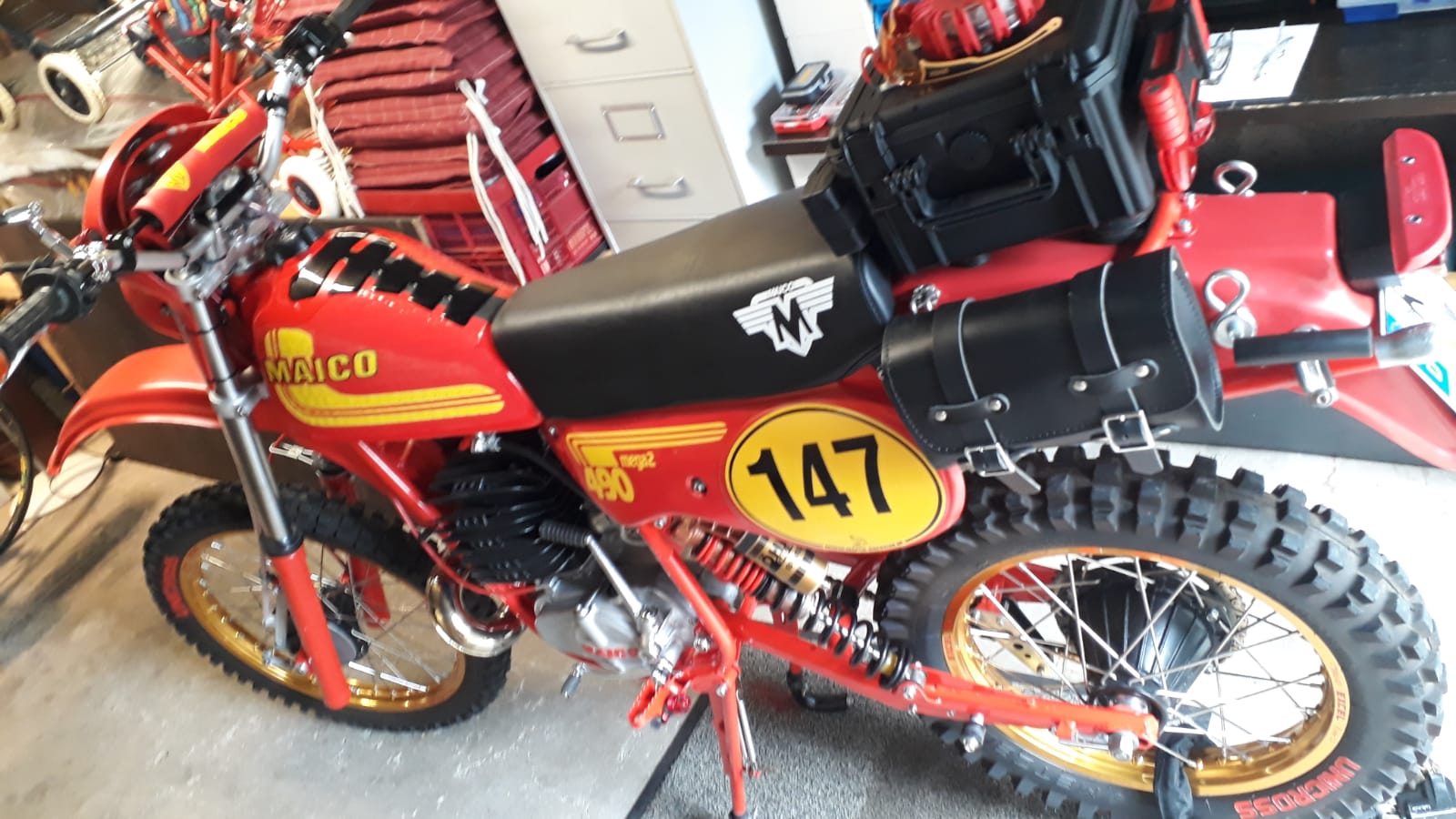

Mal von der anderen Seite......
- 20191214_151432.jpg (1.29 MiB) 15379 mal betrachtet

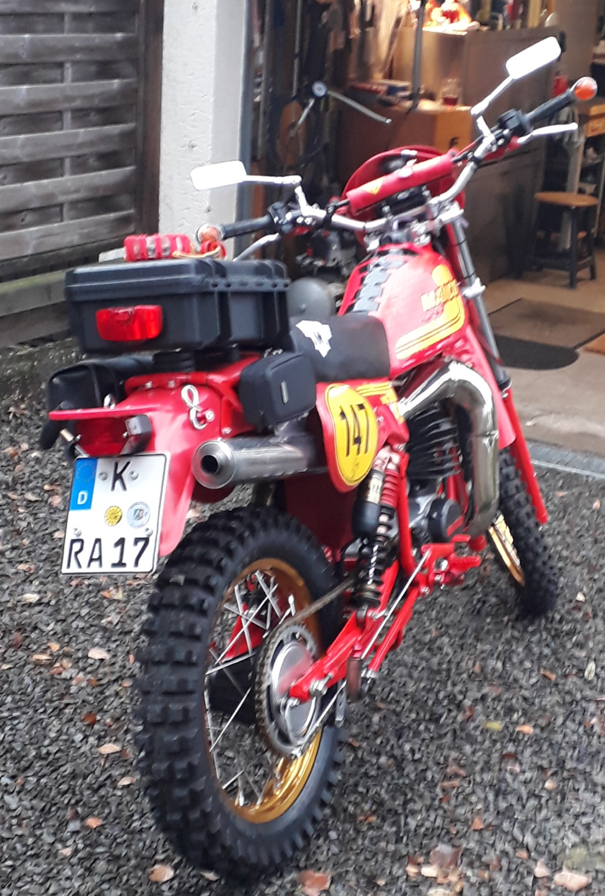

Hallo Maico's
Stelle gerade in der Winterpause fest....mein Gejammere über ein zu kleines Hinterrad-Ritzel hat bis dahin einen noch nicht bemerkten Nebeneffekt.....Joo....meine Rechte Hinterradschwinge ist nämlich von der Kette und wie schon beschrieben im Thema....Gasdruckfederbeine von Öhlins.......beschädigt worden.
Grund.... !!!!
A.....das durch den minder Druck von nur 7...statt 10 Bar auf dem Federbein Druck Ausgleich Behälter....und damit das zu tief eintauchen der Schwinge......sowie
B......durch das zu kleine Ritzen hinten....und den dadurch kleineren Winkel im Gegensatz zu einem größeren.....hat es mir schön die Schwinge angeritzt.
Jetzt wird das verwundete Teil erst mal mit Hammerit notdürftig verbunden.....und später vernünftig hergerichtet.
Fazit......das große Ritzel muss her.
Gruß der Drummer

Re: Maico 490 Mega 2 Baujahr 81
15er sollte kein Problem sei...
Mal was anderes:
Das große Ritzel ist nur für Gelände sinvoll um einen größeren Hebel am Hinterrad zu haben.
Wenn du das bei der GS einbaust, die ja ein kürzer übersetztes Getriebe als die MC hat, wirst du Wheelie-König, sonst nichts!
Normal ist mann doch froh hinten ein Kleines Ritzel zu haben (44 ist glaube ich das kleinste was geht), damit das Vorderrad auch mal auf die Straße kommt
